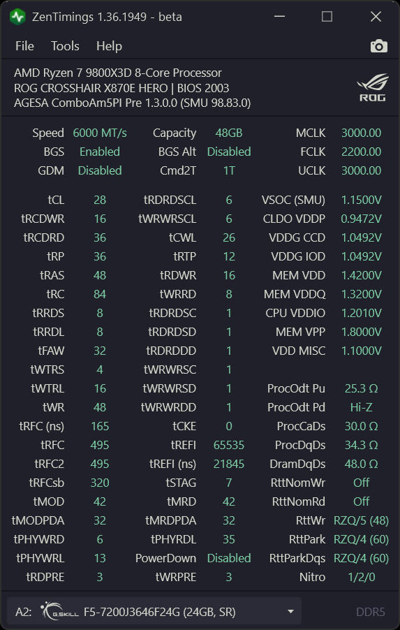

Всем привет.
После большого числа попыток удалось застабилизировать память на таком уровне.
Смущает, что на 6400 стабильности достигнуть ни удалось ни при каких разумных таймингах.
Есть ли смысл пытаться оптимизировать дальше, или я уперся в объективный лимит возможностей памяти/процессора?
mem.jpg [ 101.33 КБ | Просмотров: 190 ]

Arhon писал(а):
Оно и стоит 1.15в
Тогда soc 1.17в попробуй для начала без изменений остальных настроек.
Arhon писал(а):
т.к. на 1.4в в жару уже за час ошибка выскакивает.
В чём выскакивают? В стресс тестах или в повседневной работе? Если в тестах, ставь на время теста вентилятор и держи температуру не выше 50*, в повседневе таких температур не будет, но если такое к примеру в играх, значит вентиляция корпуса хреновая и тут два варианта, либо ставить на постоянку вентилятор на память, либо снижать tREFI, так как напряжения у тебя не высокие и сомневаюсь что перегрев связан с ними. У меня примерно такие же напряжения и температура как уже писал в повседневе не достигает 44*. Пока подозреваю что в перезагрузке виноваты либо низкий soc, либо высокая fclk.
