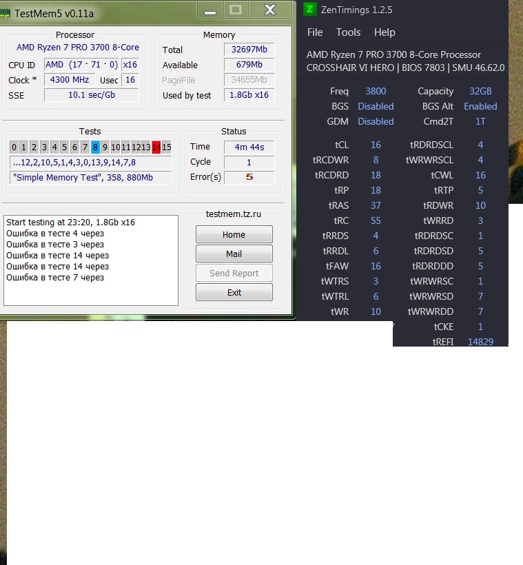

anta777 писал(а):
L=16
RCDWR=8
RCDRD=1
спасибо конеш,но чтение чет так и осталось на 53. в 6 тесте дало ошибку

Регистрация: 25.09.2021
там еще кучка вывалилась ошибок. rc/ras припднял, мож в них дело.
artxays писал(а):
Каким пресетом?
пока тем-же. не будет тут ошибок,проверю другим.
и в чем прикол ставить этот rcdwr в такое низкое значение, ведь оно игнорируется и кп ставит что хочет.
чет нехочет ехать норм

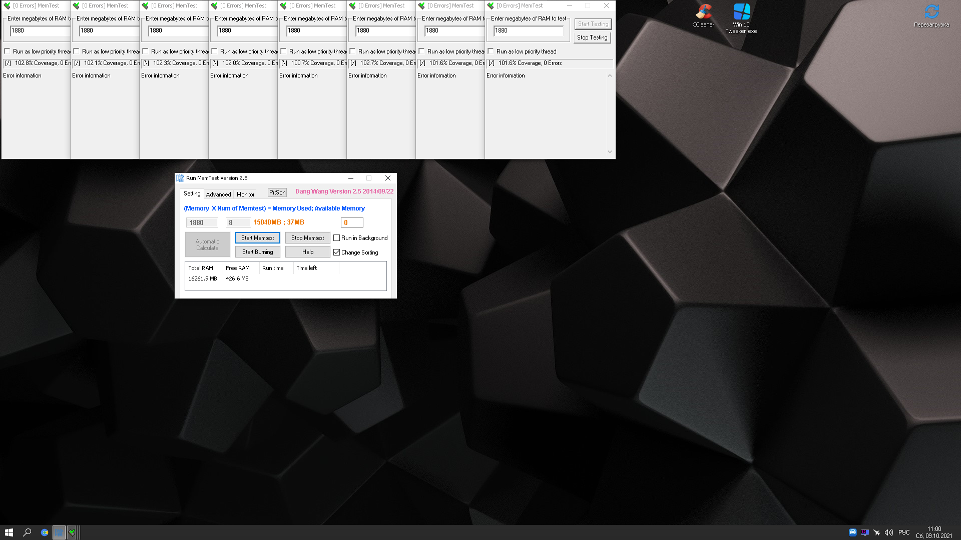

Добавлено спустя 3 минуты 10 секунд:
насколько вообще катируется эта прога?
Безымянный.png [ 1.21 МБ | Просмотров: 453 ]
Регистрация: 28.11.2018

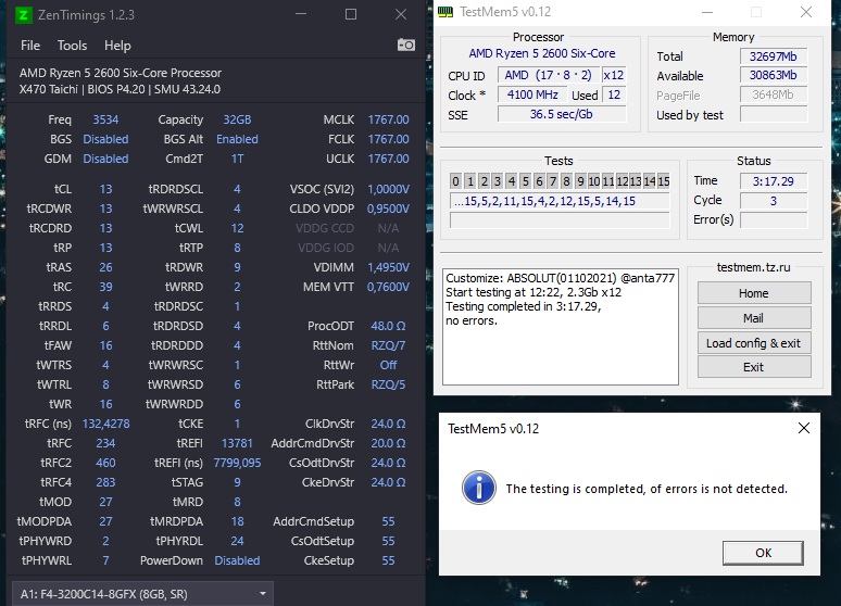

Регистрация: 03.10.2019
Darak писал(а):
зачем что-то еще когда есть абсолютный конфиг? уверен половина местных ребят его не пройдут на своих "стабильных" разгонах
Вот нестабильный разгон и пройденный абсолют
_3533.png [ 130.37 КБ | Просмотров: 403 ]
R9 5900X / Asrock X470 Taichi agesa 1.2.0.F / 32Gb F4-3200C14D-16GFX 3733 14-14-14-28 1,5V / RTX 4070 Super / 2560x1440 240Hz

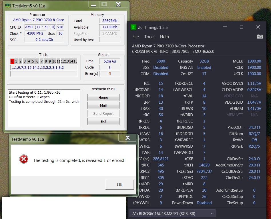

в общем так-же одна блуждающая ошибка,как и на усмусовском конфиге
12131415.jpg [ 218.04 КБ | Просмотров: 400 ]
тайминги у тебя конечно... Перегрев скорее всего и откуда у тебя эта версия ТМ5? Уже давным давно 0.12
B550 Tomahawk + Ryzen 5900X + Crucial Ballistix 2x16GB BL2K16G30C15U4W
Последний раз редактировалось artxays 09.10.2021 18:15, всего редактировалось 1 раз.
Регистрация: 08.10.2021
Чел, держу в курсе, тест 0 проверяет сохранность данных, повысь RP и RFC. Как же меня бесит, когда человек не разбирается, но твердо уверен в чем-либо.
