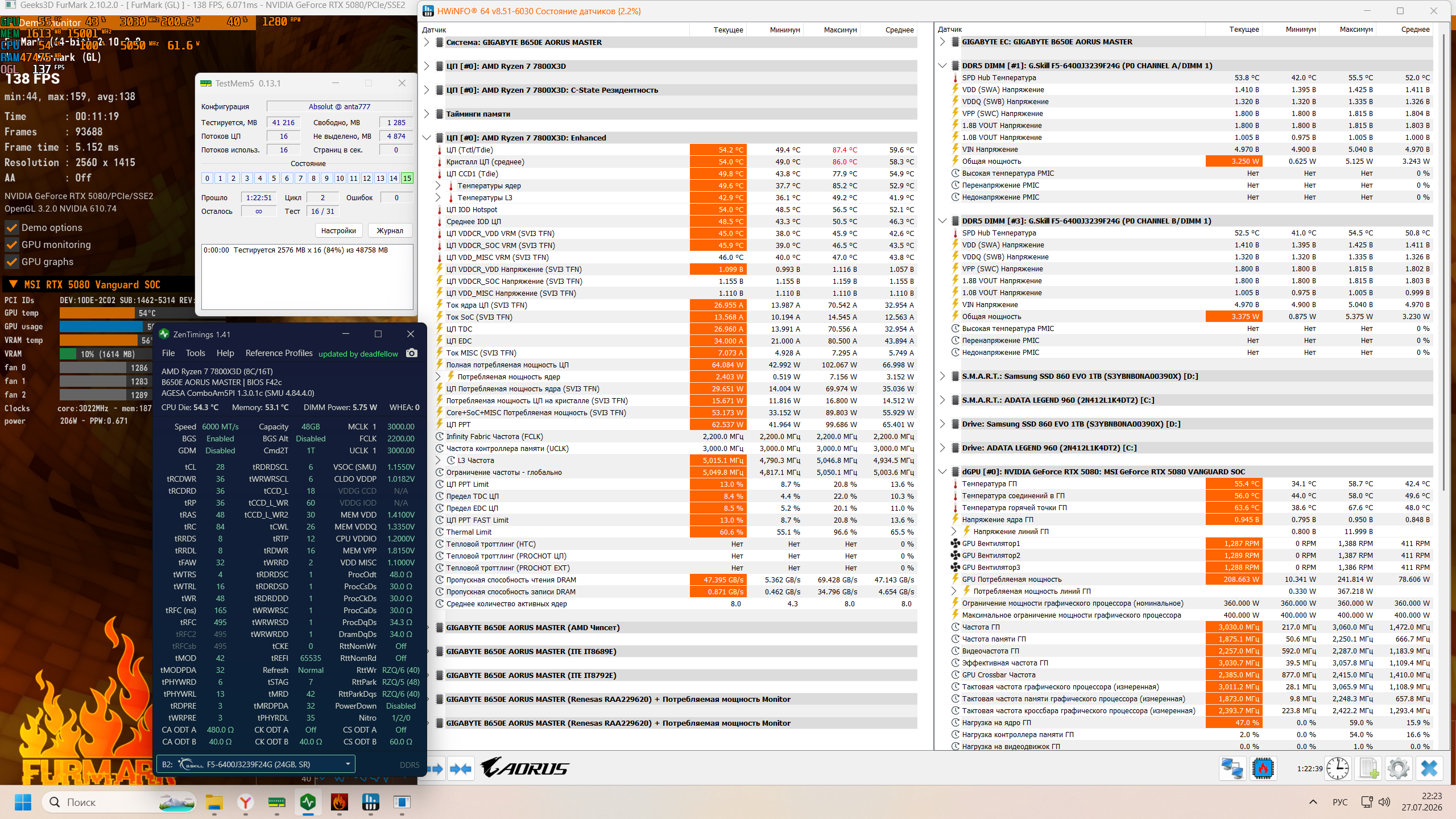

shuler37 писал(а):
Если карта греет до предельно стабильных температур, т.е. до 50 и выше, то тут вариантов как я говорил два, либо доп. обдув, либо напряжения до 1.35в с соответствующими минусами в виде снижения таймингов.
Проверил настройки биоса, что-то часть была сбита (рбо отключено, vddg было авто вместо 1.05 и нитро тоже) - толи после ночного ребута, толи после сброса биоса часть настроек не сохранил :)
Поднастроил и погонял часок абсолют на 1.17 сок, память грелась до 56 без ошибок.
Обновил биос до 1.3.0.1с, все с нуля настроил, прибавил максимум вентиляторов (в принципе тихо и можно еще добавить) - вроде с 1.17 сок пока все норм, оставлю на ночь.
Для интереса еще пару раз минут по 10 параллельно прогрел бубликом видяху, память прибавила где-то 2-3 градуса, вроде не критично?

Arhon Absolut достаточно жёсткий пресет. И ТМ5 нехило так греет процессор. Судя по температуре под 90 градусов, на ночь я бы советовал Карху поставить. https://github.com/jjgraphix/KGuiX/rele ... 9367960005 Только в настройках CPU Cache в Enable поставить.
Не факт, в какой то момент теста может подскочить чуть выше и вывалиться в ошибку. Лучше при тестах не доводить выше 50* а лучше держать в районе 40-45*, в идеале вообще до 40*. В общем если во время ночного теста будет ошибка, советую сначала позаботиться об охлаждении. Если есть возможность лучше временно подкинуть вентилятор.

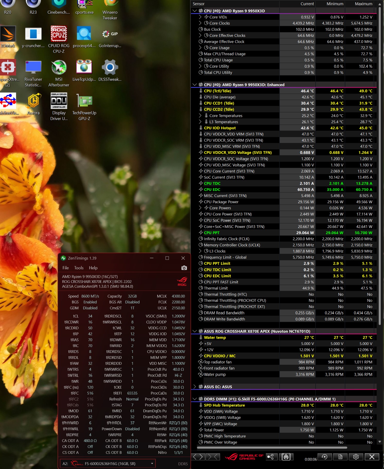

shuler37 писал(а):
Т.е. 33* уже критично? На твоих планках стоят термопрокладки на SPD. На моих не было на выходе. За это пользователи предъявили GSkill и она начали ставить в дальнейшем. На CUDIMM 8800 что я брал, уже были. По этому да, если есть термопрокладка на SPD то по температуре чипа, можно ориентироваться и на чипы памяти, там +- такая же температура будет.
У меня Direct-die водоблок на памяти, потому температура на SPD приблизительно равна Температуре на чипах и равна температуре воды. Или ты думаешь, что я 5 часов при 1.7 вольтах гонял память в ТМ5 и получил 30-31 градусов максимум на воздухе?)
Потому на воздухе разница между SPD и актуальной температурой на чипах может быть градусов 15-20-25. Потому как в SPD просто нечему греться по сути.
9950X3D direct-die/X870E APEX/32GB 6600CL26 or 8400CL32/RTX4090/BQ DP14 1200W/Custom water loop
Ну так я не знал, что ты уже водоблок подкинул. Видел в последний раз вентилятор. Но зная тебя, думаю ты и без водоблока 1.7в бахнул, просто обороты подкрутив. :D А может вообще серверную вертушку забацал. Но это конечно же шутка. Лучше ответь на вопрос, на кой тебе это всё надо, если и 6000 достаточно?
Если снять радиаторы + серверный вентилятор, то температуры будут одинаковы.

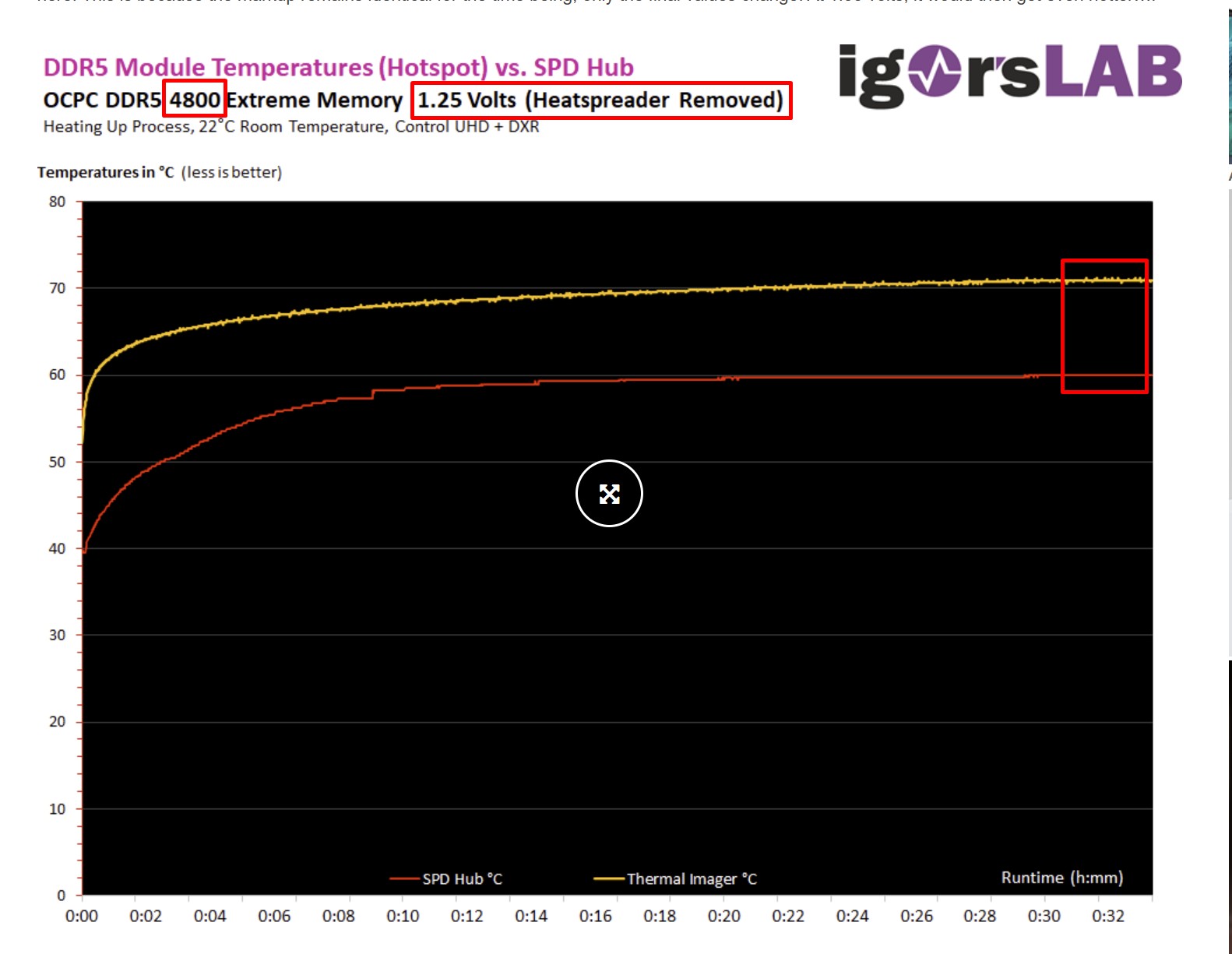

Это почему они будут одинаковы? :?: Как раз таки они будет максимально разными при стресстесте.
Вот занятная статья. У меня правда немного разбегаются их показания с моими, но тем не менее.
https://www.techpowerup.com/review/ddr5-temperature-variable-analysis/2.html
Цитата:
With a baseline established and confirmation that the SPD sensor measures the PCB temperature only, we can now shift our attention to DRAM IC temperatures and what factors are most influential. The first variable to examine is placing a load on the memory at a frequency and fixed voltage. As the frequency increases, a corresponding rise in DRAM temperature is observed.
И еще занятная статья от IgorsLab
https://www.igorslab.de/en/how-hot-is-ddr5-memory-really-reading-value-from-spd-stroke-vs-real-measurement-at-module-investigative/2/
Мне недостаточно. Недостаточно быстро распаковываются и запаковываются архивы в 7-Zip и WinRAR. Очень много времени на этом теряю. :crazy: Уже работаю над 8600
Screenshot_64.jpg [ 664.58 КБ | Просмотров: 104 ]
