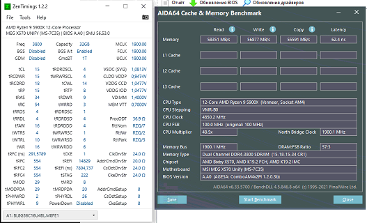

anta777 Можете подсказать, что еще подправить, а то как то скорость низковата
Снимок.PNG [ 120.14 КБ | Просмотров: 785 ]

Регистрация: 10.06.2011
RCDWR=8
RP=18
RAS=36, можно пробовать снижать вместе с RC :53/35,52/34
WTRL=6(8)
WTRS=3
WR=10(12,14)
RTP=5(6,7)
SCL(оба)=2(3)
SD/DD-тайминги все в авто
tRFC=560
Если хотите снизить RDWR до 8, то нужно поднять tCL до 16 и установить CWL=16.

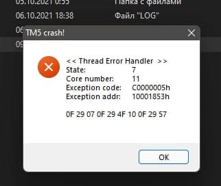

anta777 Приветствую, не подскажите есть ли смысл что то менять? работает уже пол года стабильно (gdm ни в какую не хочет ехать на моем ките, возможно с rtt блоком надо шаманить), недавно тестировал ошибок нет, ну и еще хотел спросить по вашему последнему конфигу (1670% выставил)
Пробовал на разных версиях винды и скидывал человеку с другим камнем и памятью, ошибка та же

В моем конфиге попробуйте уменьшить размер окна с 1536 до 1408 или ниже, может помочь.

Регистрация: 05.01.2021
Не сказать, что помогло, но после выставления свапа на 16мб уже не крашит в начале, но полностью тест еще не проходил

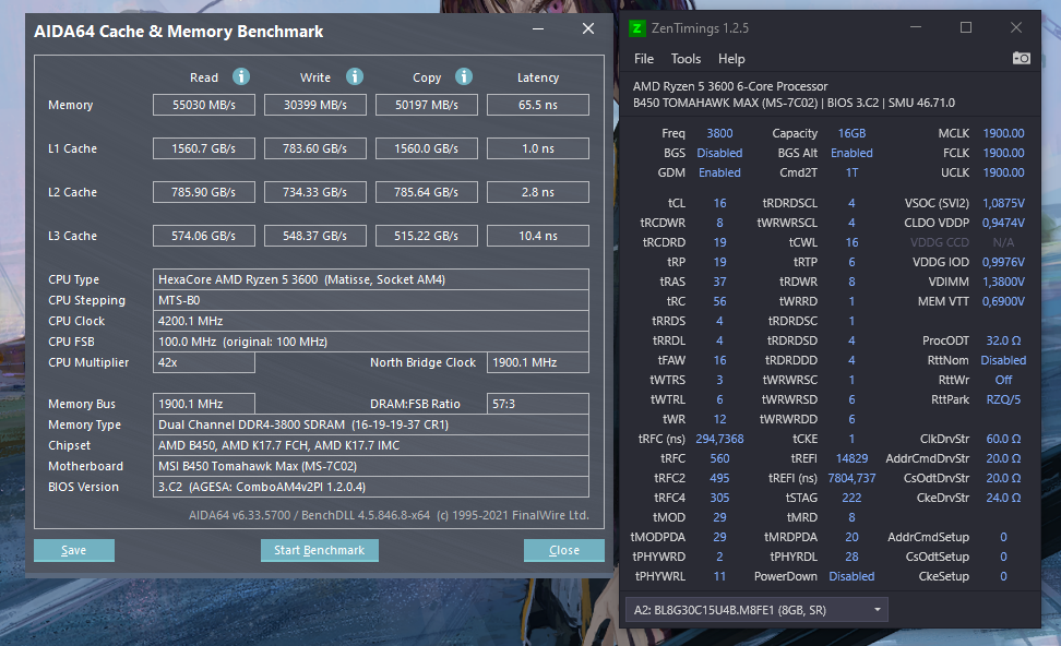

А вот к этому уже вопросы, по скольку упали некоторые показатели в той же аиде
Первый скрин мои настройки
Screenshot_2.png [ 123.03 КБ | Просмотров: 628 ]
Screenshot_3.png [ 343.33 КБ | Просмотров: 628 ]
anta777
Ну я ставил исходя из того что если в авто поставить его, то винда больше 16мб не ставит, на 2 цикле все таки ошибка вылезла и вообще весь комп крашнуло

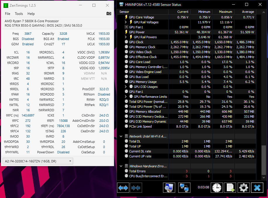

Регистрация: 15.08.2017
Фото: 156
The KMS
Ты суслика видишь? Нет? А он есть! :D
А если по делу, то вот ТУТ про влияние VSOC на WHEA. И в подтверждение - проверял у себя лично. При VSOC ниже, чем 1,086v - у меня тоже начинают вылазить WHEA (Bus/Interconnect, Event 19). 1,093v и выше до 1,125 (выше не ставил) - все в порядке, WHEA нет!
Ryzen 9 9950X + CNPS20X | Strix B650E-E Gaming | Patriot Viper Venom 2x32 | 5070 Ti GameRock| LL SX1200P | Phanteks Enthoo Pro II

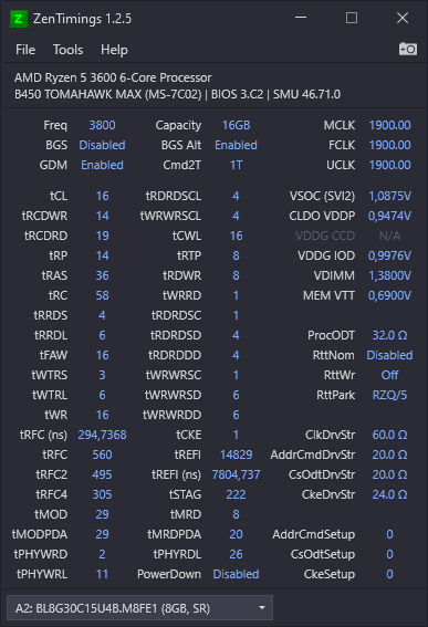

Регистрация: 06.03.2010
The KMS писал(а):
Los3r можно скрин ZT и HWINFO с VSOC 1.1 и WHEA?
Ничего не упадет, но каким образом VSOC влияет на WHEA, загадка.
Снимок экрана 2021-10-11 210625.png [ 195.97 КБ | Просмотров: 552 ]
возможно это зависит от удачности экземпляра.
всё так и есть: https://ibb.co/4gqZLFP повышение напруг помогает, но с повышением нагрузки на систему (повышение частоты ядер, запуск линпака, ОССТ) вновь могут проявляться.

Куратор темы
Регистрация: 02.05.2020
Фото: 22
то вот ТУТ
Вот тут, кривые биосы на старте и не допиленный софт. При VSOC 1.05-1.08 на 3800, у тебя WHEA на свежем биосе? В любом случае 1.09 вполне допустимое значение, речь была выше о совсем других значениях.
Los3r у тебя на текущем конфиге, напряжение на VSOC такое же почти как у меня на частоте 4200, я бы оставил частоту 3800, нет смысла так насиловать SOC ради 0.05% прироста в приложениях.
Рабочие напряжения (для моего камня нужно ещё меньше примерно на 0.05v):
3800 - <1075mV
4000 - <1137,5mV
4067 - 1165-1200mV
4200 - 1187,5-1225mV
Уверен, что на частоте 3800, тебе 1.08v будет достаточно, проверь если будет возможность :-)
