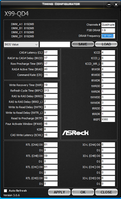

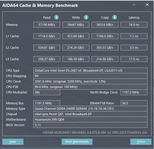

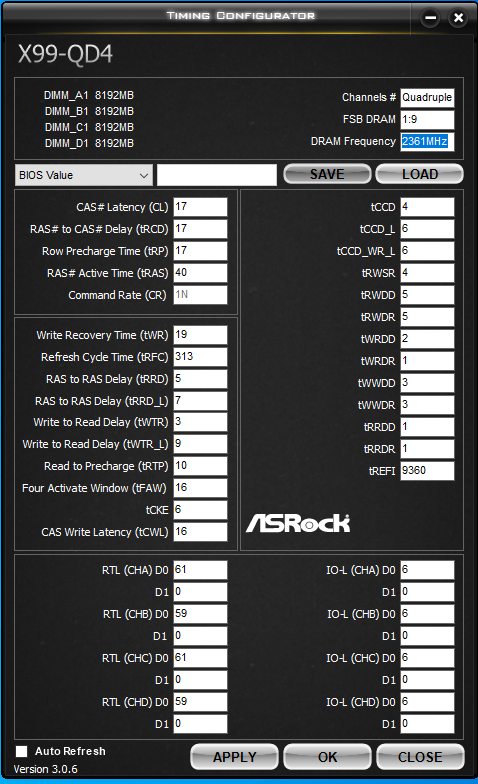

Купил материнскую плату Huananzhi QD4, процессор Xeon 2667v4 и 4 планки оперативной памяти Samsung DDR4-2600 по 8 Гб.
Изначально плата с четырьмя планками на 2400 МГц не стартовала (крутились кулеры, картинка на экран не выводилась), стартовала или с 4 планками на 2133 МГц, или с 3 планками на 2400 МГц.
После перестановки планок с одним из вариантом плата смогла стартовать на 2400 МГц с таймингами 17-17-17-39, базовый тест памяти (Memtest5) ошибок не находит.
Скриншоты CPU-Z, AIDA64 и Asrock Timing Configurator прилагаются.
AIDA64.png [ 161.92 КБ | Просмотров: 4039 ]
CPU-Z.png [ 16 КБ | Просмотров: 4039 ]
TimingConfigurator.png [ 190.92 КБ | Просмотров: 4039 ]
Вопрос: Можно ли сделать небольшой разгон памяти в моем случае?
Благодарю за ответы!

BOBKOC писал(а):
нет, максимум с таймингами поэкспериментить
Спасибо, без ошибок WHEA запустилось с 15-18-18-36-16-560-4-8-4-16-54-14 (с незначительными ошибками с 13-18-18-36-16-560-4-8-4-16-54-12). Правда скорость стала ниже в тесте AIDA64, но скорее всего это в пределах погрешности.
aida.png [ 113.94 КБ | Просмотров: 3806 ]
Вообще, если WHEA не так много (порядка 6-7 ошибок за 10 минут TestMem5 с экстрим конфигом), может лучше понизить тайминги?
