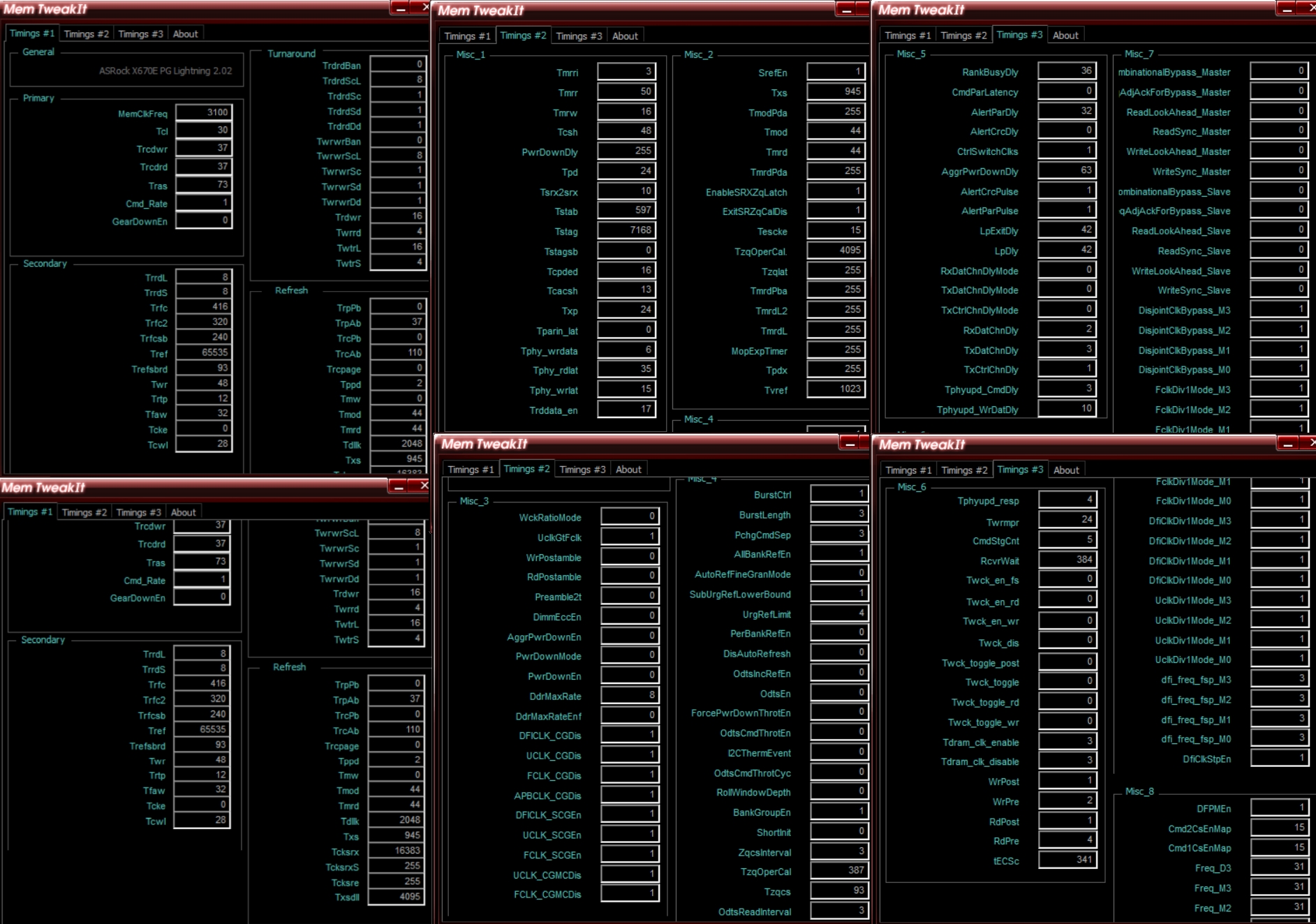

dmitry-a писал(а):
И тем не менее, на 6000 я нащупал настройки на которых оно продеражалось 3.5 часа, а затем - 8.5 часов
кстати, MemTweakIt↓ показывает кучу-малу таймингов
MemTweakIt.jpg [ 861.9 КБ | Просмотров: 4441 ]
cоотв, можно глянуть, что меняется ... :paint:

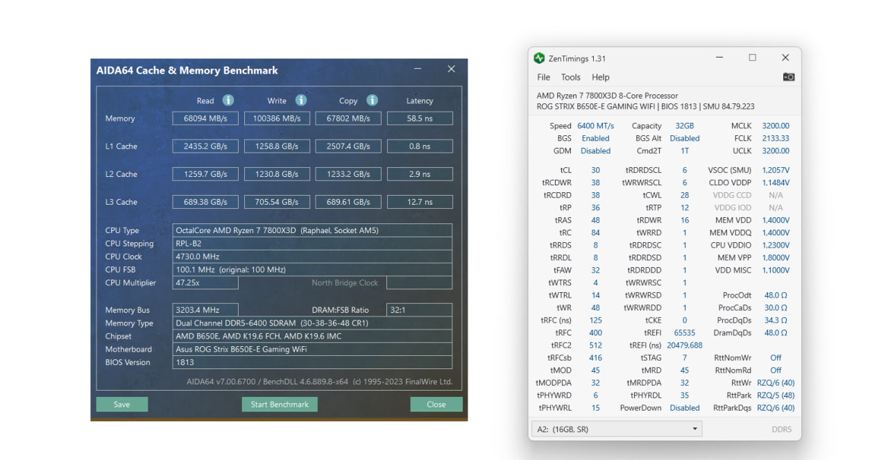

Всем привет и с наступившим нг. Уже неделю использую пк с таким разгоном. Прям до максимального выжатого разгона не стремлюсь, всё же это 3dшник. Однако, может есть тайминги, которые ещё можно ужать без потери стабильности?
SOC в биосе 1.22, при тестах было стабильно на 1.2, но решил для уверенности оставить 1.22
FCLK и 2200 работает и даёт доп скоростей по аиде и по линпаку, но решил оставить опять же 2133
Кому интересно- память kingBank 6400 с Али обошлась мне в 7500 рублей, думаю это просто идеально)

scl можно ужимать, но у тебя очень странный tRAS

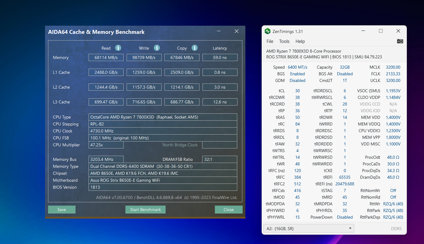

SCL снизил с 8 до 6
Trdwr опустил с 18 до 16 (14 не пробовал)
Trfc 374 работает, старт есть, но не тестил полностью.
Мелкие изменения по скоростям, немного упала задержка.
Ещё что-то можно улучшить?

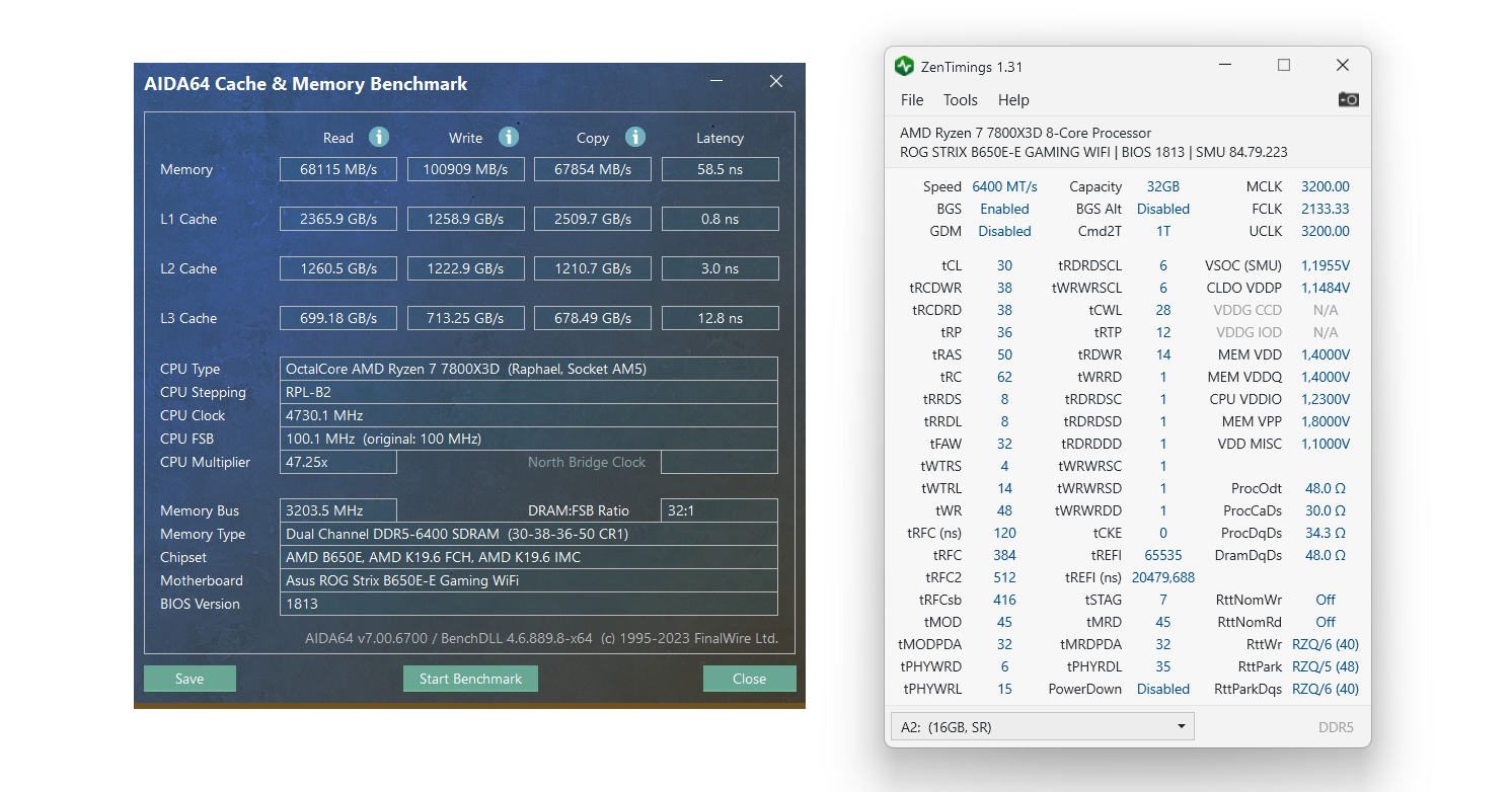

photo_2024-01-01_22-21-47.jpg [ 141.59 КБ | Просмотров: 4331 ]
А почему tRAS странный?
Ryzen 7 7800X3D•KingBank 6400(Hynix A-Die)• Asus Rog Strix B650E-E Gaming WiFi •RTX 4070ti Super(1010mV, Gpu 2775 MHz, Mem +1950 MHz)
Куратор темы
Регистрация: 10.06.2011
tRAS>=tRCD+tRTP
scl ниже
RDWR ниже
tRFC по 1 снижать до минимума

Регистрация: 18.06.2020

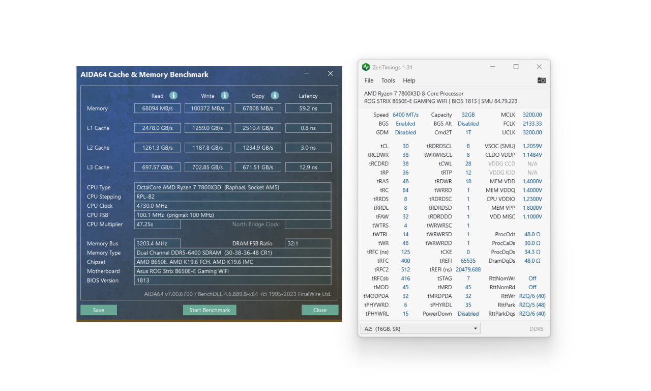

anta777 писал(а):
tRAS>=tRCD+tRTP
scl ниже
RDWR ниже
scl стабильно только на 6
rdwr уменьшил до 14
trfc 382 стабильно
tras исправил
Попробовал фабрику на 2167- тоже самое, даже показалось, что стало хуже. Оставил 2133.
С Хэшем.jpg [ 153.87 КБ | Просмотров: 4287 ]
Потом попробовал Address Hash Bank - Disabled и BankSwapMode - Swap APU, но результат стал хуже.

tRC=tRAS+tRP

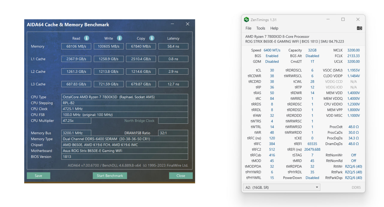

Последний раз редактировалось Zayats 05.01.2024 9:26, всего редактировалось 1 раз.

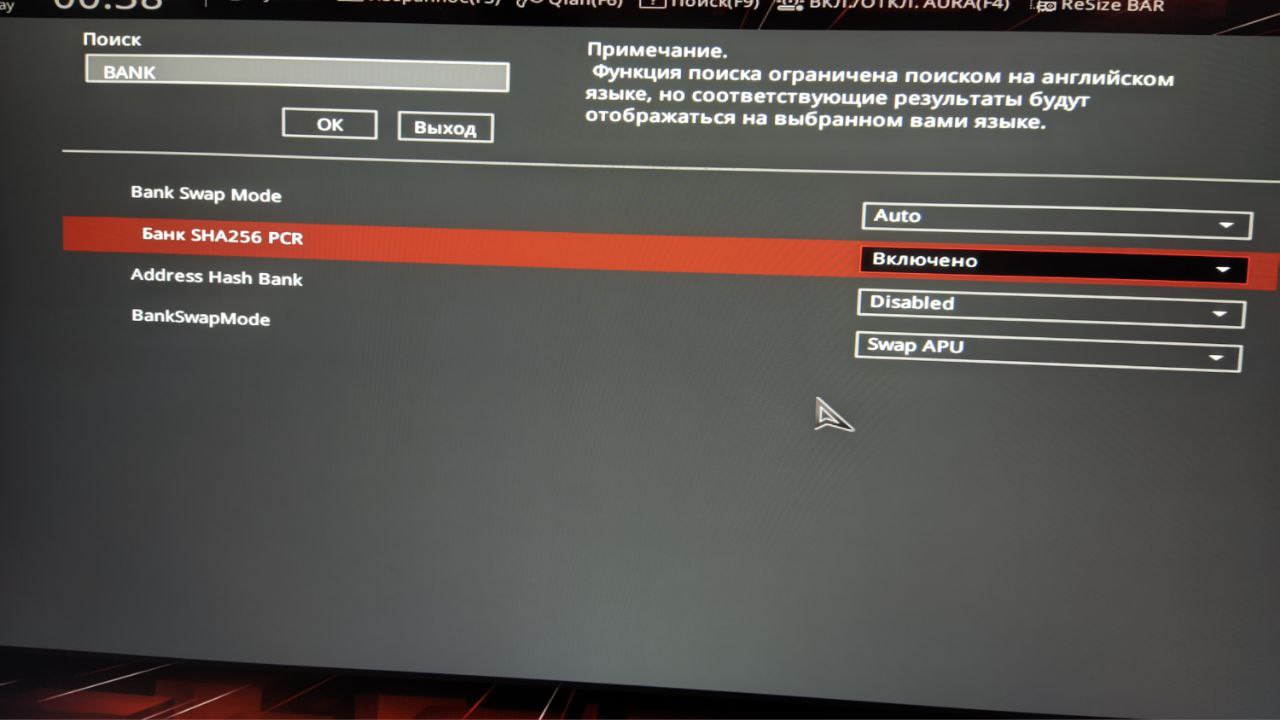

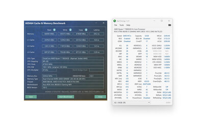

anta777 писал(а):
tRC=tRAS+tRP
Исправил.
Попробовал через поиск найти параметр bank swap mode и оказалось, что таких параметра два- в al tweaker, и в Advanced в котором также находится Adress Hash Bank на материнке Asus. Может будет кому-то полезно.
bank.jpg [ 71.92 КБ | Просмотров: 4261 ]
Пробовал по-разному. На скрине результат с обоими параметрами bank swap mode в swap APU, но на ту же задержку никак не повлияло. Но хуже вроде тоже не делает, поэтому пускай будет так.
В итоге сейчас вот так:
Итог.png [ 619.87 КБ | Просмотров: 4261 ]
Более чем доволен. Благодарю :so_happy:

tRFC2=tRFCsb=tRFC
