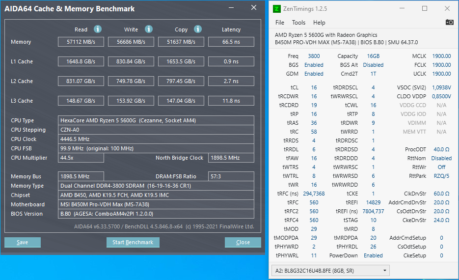

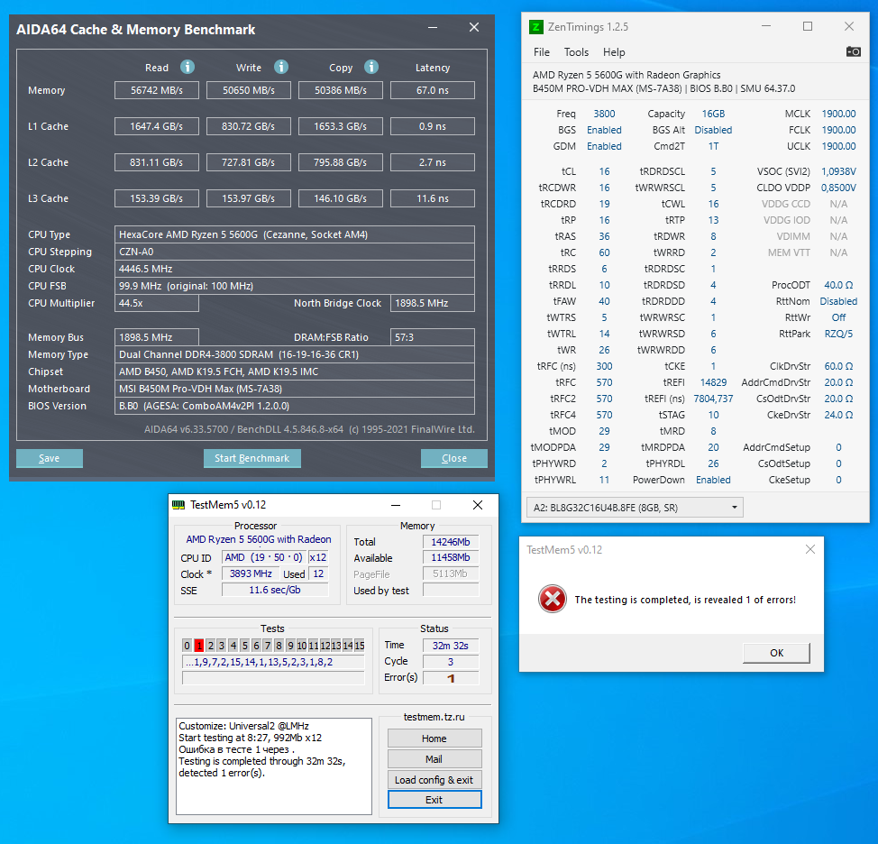

5600G + B450 плата, и комплект памяти Crucial BL8G32C16U4B. Калькулятор от 1usmus понятия не имеет про Zen3, поставил Zen2 в настройках, чтобы тайминги подогнать. Ну, окей, КП идентичен.
Поставил только первички, остальное в авто.
3800 CL16_test completed_error.PNG [ 267.05 КБ | Просмотров: 493 ]
Напряжение 1.38v.
Тайминги ужаты сильно?

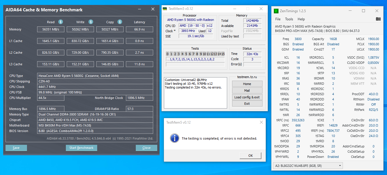

В общем, пока тест проходит вот на этих таймингах. Настроены только первичные тайминги, остальные, кроме tRFC в Auto.
3800 CL16_test completed_only first timings.PNG [ 252.33 КБ | Просмотров: 456 ]
Как тут писали tRP=tRCD (для Crucial), не работает, даже система не грузится.
Напряжение 1.4v выставил. Есть смысл ужимать первичные или уже можно копать вторички?

artxays пока поменял tWR, tFAW, tCWL на 16. Тест прошёл без ошибок. Их снижать? Ну и второй вопрос, касаемо первичек...оставить так?

Spell первички не трогай у тебя норм, сразу все тайминги вбивай, они не полностью ужаты. Проблема может быть только с tRFC если оперативка не возьмет 560 то 568.

Не, я имею ввиду, чтобы вбивать вторички постепенно, ужимая каждую группу. Сейчас tWR, tFAW , tCWL до 14 снизил. Тестирую.

WR парный с RP, те что я написал ты вбил? Если нет то зачем ты ужимаешь дальше?
B550 Tomahawk + Ryzen 5900X + Crucial Ballistix 2x16GB BL2K16G30C15U4W
Регистрация: 31.05.2008
artxays да, вбил, но не все, а те, что написал. Вбил 16.
Тогда ща закончу на 14 тест и вобью остатки, потом тестить?

Сразу втести что я написал, потом напишу что ещё ужать а дальше ужимай сам как хочешь.

Spell задай tRFC1 остальные оставь в авто когда будешь снижать. Так как у тебя проц с встройкой сразу попробуй повысить с нынешними таймингами до 3866/3933/4000 и if соответственно, trfc пока проверяешь шину можно поднять до 600. Если грузится проверяешь whea запуская linx и мониторя в hwinfo последнюю строчку.
А потом ужимаешь дальше:
RRDS: 4
RRDL: 4
WTRS: 4
WTRL: 6
WR: 12
RTP: 6
