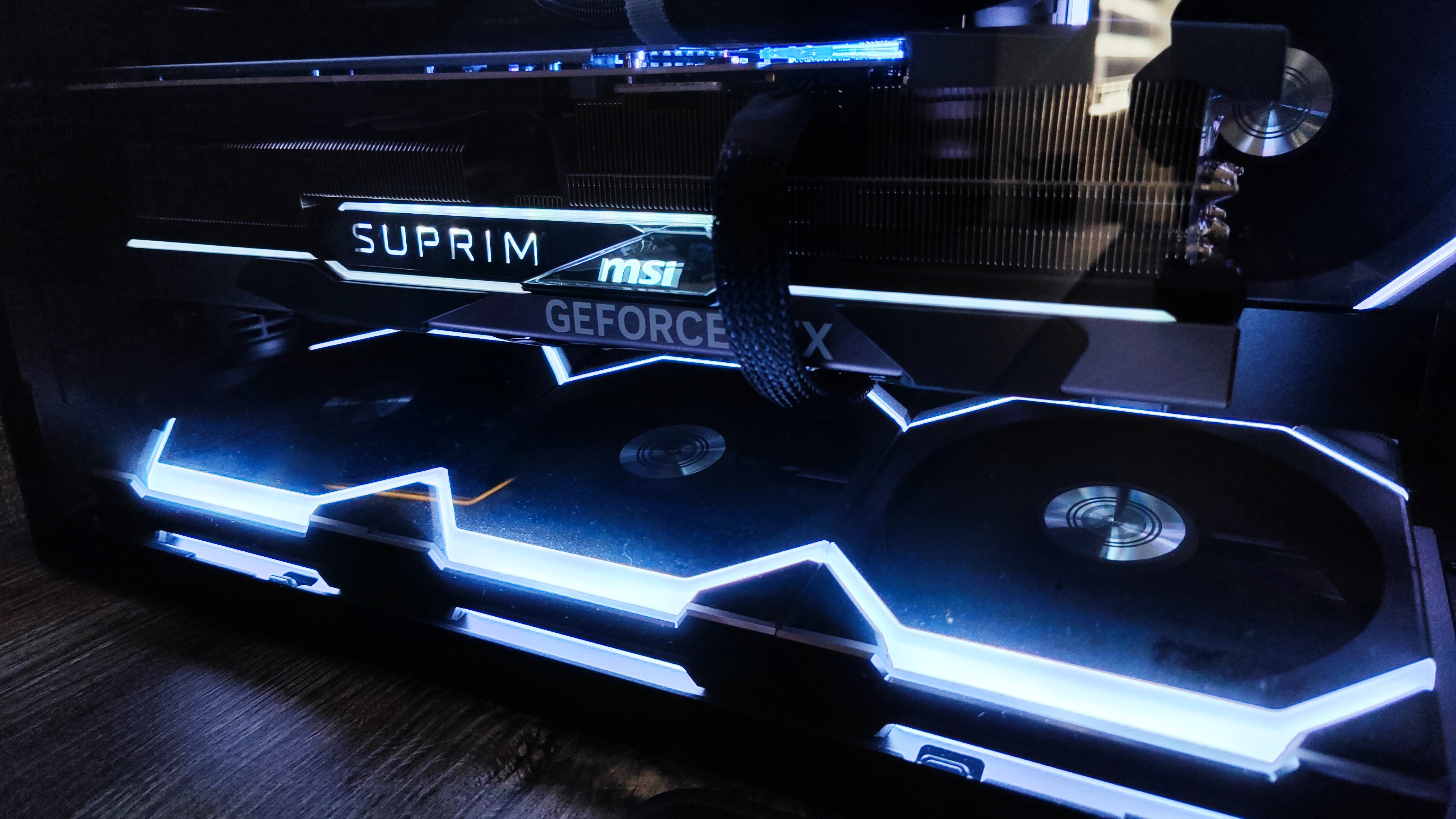

А вообще меня эти все нагревы и прогревы от видеокарты тоже как то давно беспокоили. Пока я не поменял корпус и не сделал вот так, теперь и карта холодная и оба чипсета. Красота и голова не забита всякими прогревами перед тестами. Нижние вертушки в пике настроены на 1800об. И холодно и тишина.
1.jpg [ 2.61 МБ | Просмотров: 411 ]
