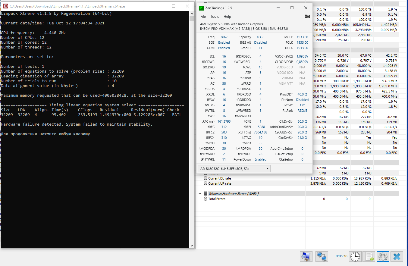

artxays в общем, так
LinX_failed.PNG [ 139.5 КБ | Просмотров: 442 ]

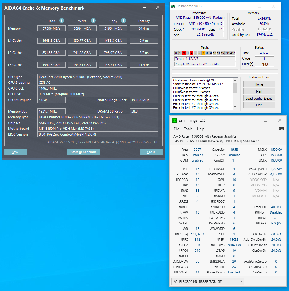

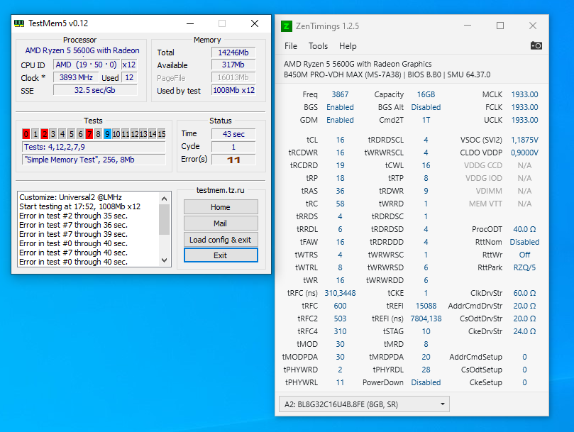

3800 CL16_error_2.PNG [ 253.54 КБ | Просмотров: 437 ]

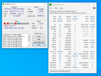

Сделал только tRFC1 на 600 и поднял частоту до 3866Mhz.
Разогнал монитор с 19 дюймов до 22...
Регистрация: 17.04.2019
Spell trfc на микронах 290нс и выше должен быть, странно, что оно вообще стартануло
Баг мониторинга похоже

Spell писал(а):
Ну и прикола ради запустил Test Mem
PowerDown - disabled. И tRP подними до 18 когда 3866+ тестишь.
Такие сопротивления нужны для выключения GDM(в строке command rate ставишь не GDM а 1T, на 3800 частоте), если отключать не будешь то 24/20/24/24.

Spell писал(а):
Ну да, 1T в bios выставлено.
на b450 тогда ниже отключается в строке gear down mode - disabled.(Это если забить на частоту выше 3800 и выжать её)
Добавлено спустя 1 минуту 18 секунд:
Spell писал(а):
Не успеваю, ибо LinX ошибку выдаёт, что скинул выше и тест окончен
выставь задачу 2mb и попробуй зафиксить проц на 4.4 частоте и 1.2в, на 3800 linx проходило?
B550 Tomahawk + Ryzen 5900X + Crucial Ballistix 2x16GB BL2K16G30C15U4W
Регистрация: 31.05.2008
artxays нет, 3866Mhz очень туго идёт
Error.PNG [ 102.28 КБ | Просмотров: 404 ]

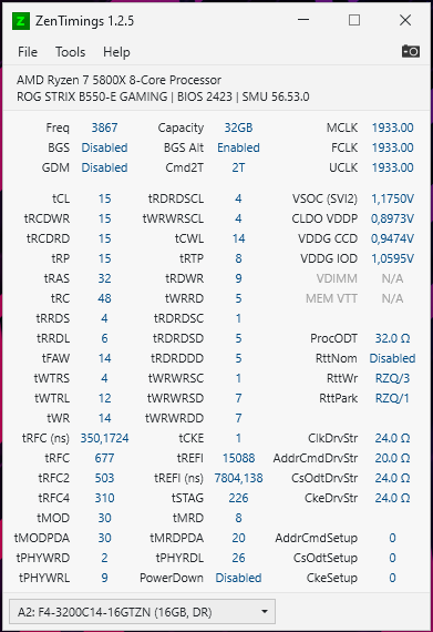

добрый день! еще раз прошу помочь с правкой таймингов, удалось выключил gdm и выставить cl15. раньше не мог выключить потому что руки автоматически выставляли еще 1Т)))
Снимок экрана 2021-10-12 191918.png [ 55.97 КБ | Просмотров: 395 ]
vdimm = 1.46v
Так а толку что ты выключил GDM если у тебя 2Т?
ClkDrvStr = 60
ProcODT = 43
и 1Т пробуй.

artxays писал(а):
и tm5 с пресетом от anta777 проходит?
если речь про экстрим пресет, то еще нет, прогоню его когда поправлю все тайминги. запускал только юниверсал пресет и погонял 15 минут, без ошибок.
1Т на этой частоте ни как не могу стабилизировать, сопротивлениями баловался но без толку, ловил синьку в момент загрузки винды.
что бы с cl16 пересесть на cl15 не?
RFC = 288/296
RRDS = 4
RRDL = 4
WTRS = 4
WTRL = 8(6)
WR = 12
RTP = 6
Парные 5/5 и 7/7 снизь до 4/4 и 6/6
На soc зачем 1.2в? У тебя же не G проц, ставь 1.1-1.125

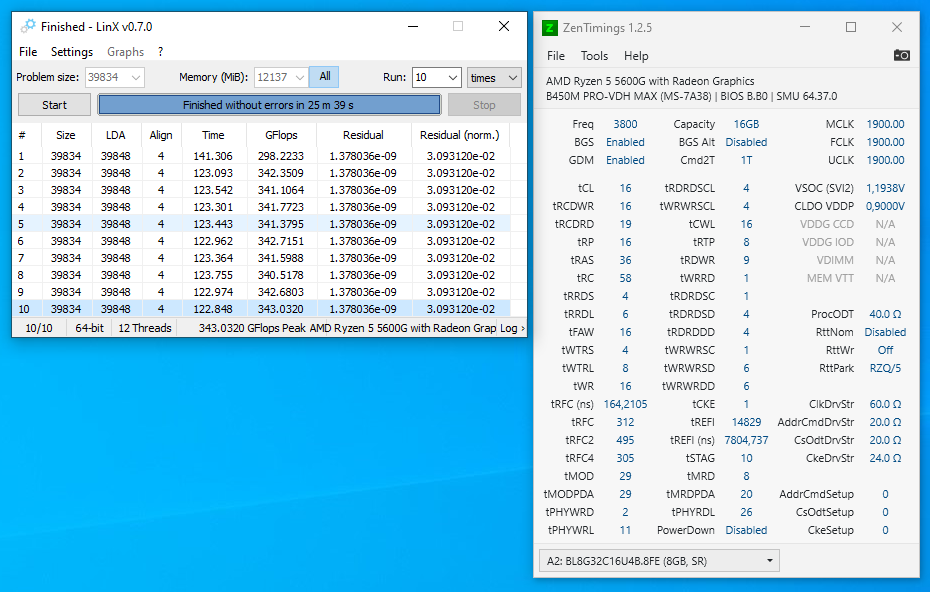

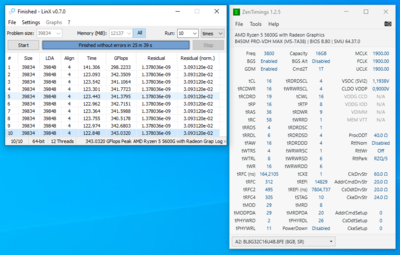

artxays дождался всё-таки LinX, уж интересно уже было.
LinX_timing no errors.PNG [ 108.38 КБ | Просмотров: 368 ]

Регистрация: 20.09.2018
Откуда: Минск
Фото: 59
12mb задача) я писал про 2mb. Странно что у тебя опять tRFC мониторится как 312.
Пробуй выключить GDM и снижай тайминги.
