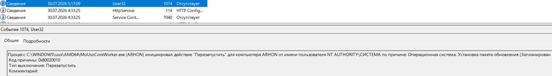

Что-то опять была проблема с холодным стартом, черный экран с постом 15, видимо какого-то напряжения не хватает.
Единственное вддп было авто (1.05 выставило, синхрон phyrdl от 1.02), на всякий случай закрепил ручками, может меньше выставило и привет.
Прогнал с 2200, ребут под утро, но есть ньюанс... :lol:
-------- TestMem5 0.13.1 2026-07-29 23:26 --------
0:00:00 Конфигурация: Absolut @ anta777
0:00:00 Тестируется 2576 MB x 16 (84%) из 48758 MB
5:50:27 Тестирование прервано операционной системой
reboot.jpg [ 73.59 КБ | Просмотров: 162 ]

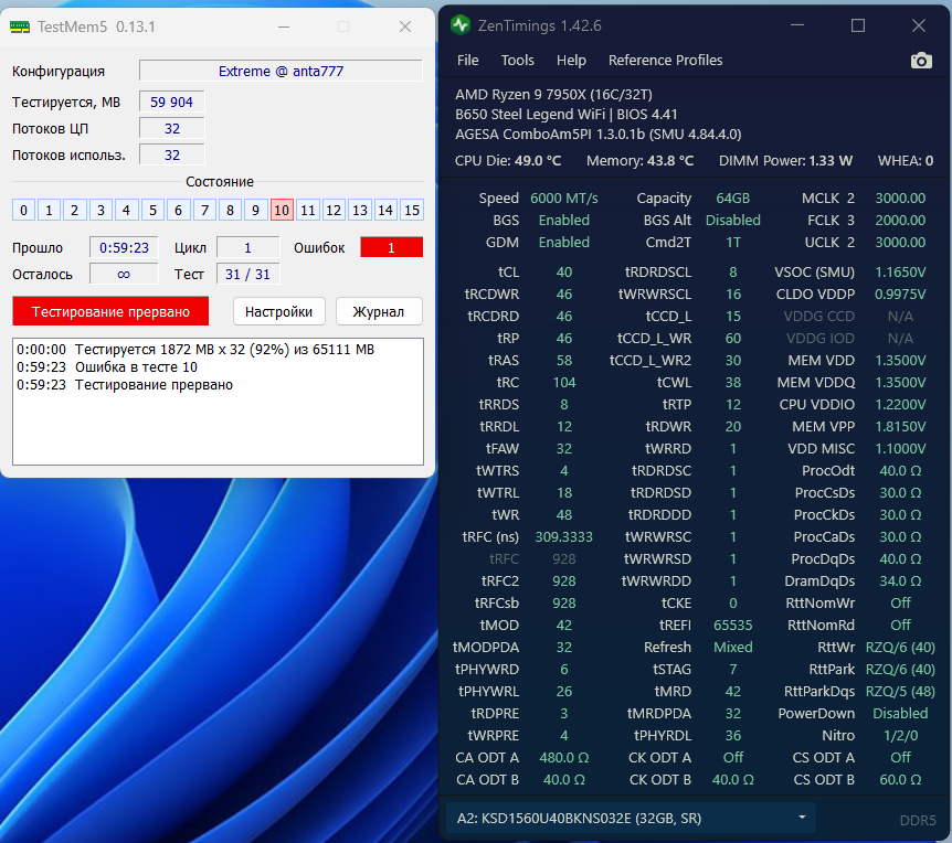

Привет всем!
Пытаюсь хоть как то настроить тайминги, пока вышло так, но в конце 1-го цикла ошибка, на что может влиять?
При 40-48-48-60 все прошло без ошибок! Память micron a-die 2x32гб.
Screenshot_1.png [ 375.42 КБ | Просмотров: 119 ]
p.s. wtrl 16 старта нет, wrscl 8 так же хочет...

Arhon Вчера вечером новое обновление на windows вышло. А перезагрузка в этом случае обычно назначается ночью. Пост код 15 это тренировка памяти. Можешь попробовать включить Memory Context Restore + Power Down. Vddp лучше пока в авто оставить. Потом после прохождения всех тестов можно понижать.
Так оно на этой тренировке больше 5 минут висело, видимо что-то пошло не так :)
Оно всегда долго висит на тренировке. Вот если 10 провисит тогда можно бить тревогу. Жди до конца, обычно плата сама скинет настройки в дефолт если не пройдёт тренировку и тогда попросит прожать F1, это достаточно долго длится. В этом случае настройки неправильные.
