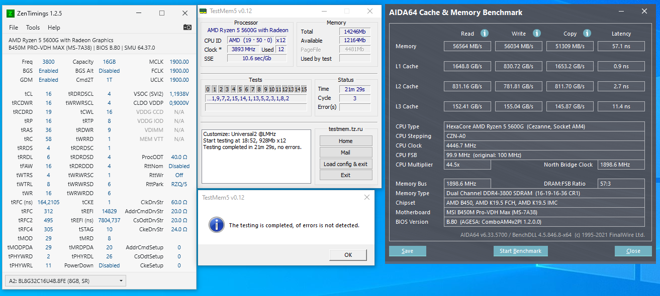

Регистрация: 31.05.2008
artxays ща, посмотри, на 3800Mhz финишировал уже с другими таймингами и напряжениями
Finish timings_1.PNG [ 248.44 КБ | Просмотров: 541 ]

Фото: 59
Spell так вроде тайминги такие же? Только напряжения поменял?
RRDS/RRDL = 4
WTRS/WTRL = 4/6
WR =12
RTP = 6
И можно заканчивать. GDM правда я бы всетаки выключить попробовал)
B550 Tomahawk + Ryzen 5900X + Crucial Ballistix 2x16GB BL2K16G30C15U4W

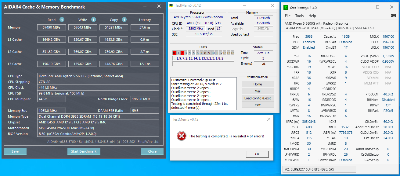

artxays посмотри, только тест этот шёл уже, когда ты посоветовал RCDRD накинуть и напряжение.
На память я поставил 1.42
3933 CL16_test finish error.PNG [ 223.55 КБ | Просмотров: 505 ]
Ошибками не засыпало - уже хорошо. Значит, надо пару таймингов крутануть.
Температура плашек 42C'.
Добавлено спустя 26 минут 8 секунд:
P.S. накинул на tRCDRD на 20, на память накинул 1.43v и ошибки всё равно после второго цикла теста вылезли.
Разогнал монитор с 19 дюймов до 22...
обдув попробуй либо вертушки включи корпусные на макс обороты.

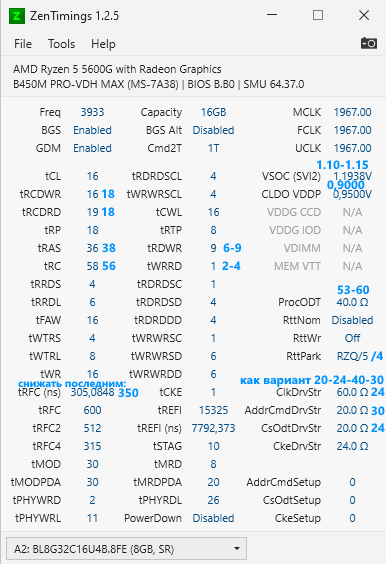

Регистрация: 13.05.2020
Откуда: Мытищи
Spell
Я бы так попробовал:
U4B-3933.png [ 56.74 КБ | Просмотров: 425 ]
У тебя 3200 при CL16-18-18-36 и напряжении питания 1,35В. А ты хочешь 3933, значит до 1,45В можно пытаться.
Напряжение на память пока поставь 1,4 и потом снижай до 1,38. До 1,45 - безопасное напряжение Micron E-Die при наличии охлаждения.
Если будут ошибки - придется повышать CL до 18, и соответственно менять все остальное.
Либо просто взять 3800 МГц и остановиться на этом -)
Максимум для нее 4200-17-21-21-42, при отключенном GDM естественно.
Еще можно попробовать CR=2T (Cmd2T)
14700KF |MSI B760M Gaming Plus WiFi D4 |Chieftec ICEBERG240 |INNO3D RTX5060 |32Гб DDR4@4000 G1DR CL17 |18Тб NAS-grade DAS |1ST DK D3-B |ASUS VA27AQSB |PPG-850-C |W11

artxays
Ну 3800 хотя бы должна взять

Bigsun писал(а):
artxays
3800 итак едет, не поедет с твоими таймингами т.к. в RCDRD = 18 микроны из плашек 3000/3200 которые e die не могут.
Куратор темы
Регистрация: 02.05.2020
Фото: 22
Bigsun tRCDRD=18 на 3800 на синглах e-die, едет при напряжении от 1.45 примерно и то если бин плашек хороший, примерно как у XMP3600, с выставлением CL15 даже проще ситуация обстоит на 3800.
✪ R9 5950x ✪ Asus Crosshair VII ✪ G.Skill Trident Z Neo [F4-3600C14D-16GTZNA] x2 ✪ RX 6900XT Formula ✪ Super Flower SF-750F14MP
t.me/The_KMS
Откуда: Мытищи
Жалко, значит 20-ки ставить придется? :to_take_umbrage:
Регистрация: 20.09.2018
Откуда: Минск
Фото: 59
с GDM on 19
