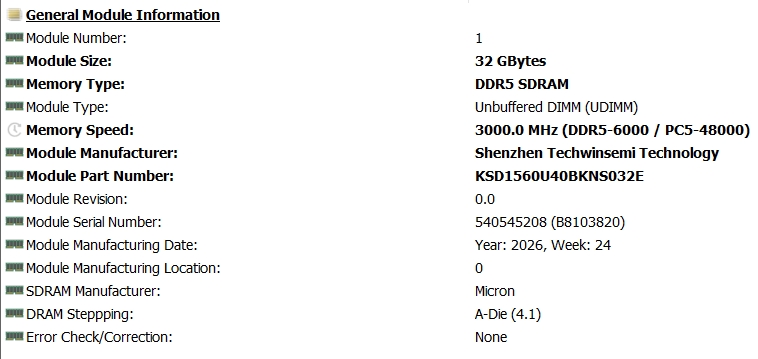

Что за чипы там-то? Выложи скрин DIMM telemetry.
Вот

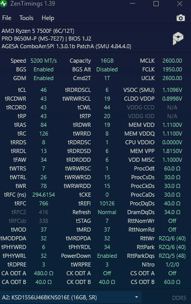

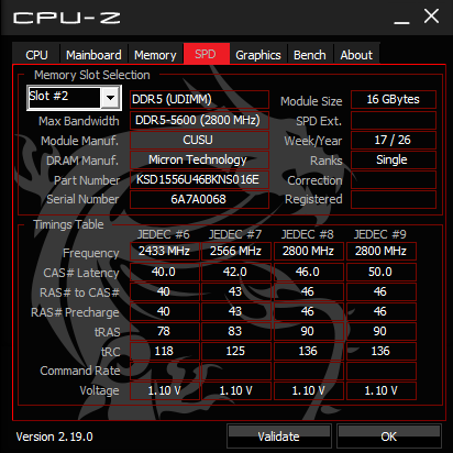

всем привет. имеется одна плашка CUSU ddr5 16gb 5600mhz. Работает на частоте 5200. Проц 7500ф. Подскажите, может кто-то разгонял ее и может скинуть настройки?

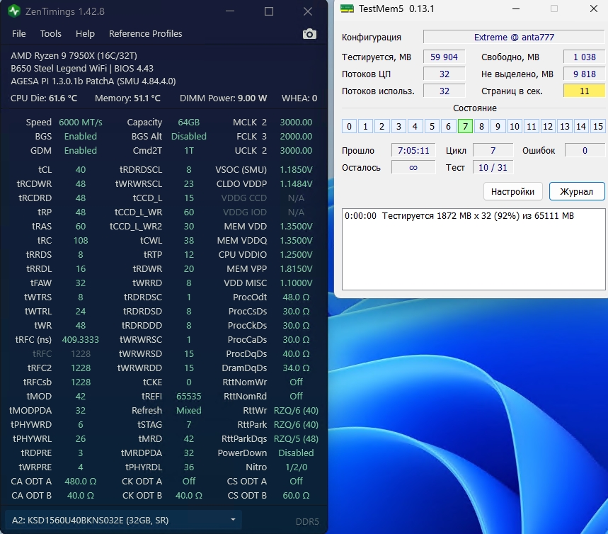

У меня vddq не хочет даже начинать тест, если разницу делать -0,1в. При напряжении на память 1.4в сразу ошибка. Напряжения vddio и vsoc так же высокое требуют?
Beson40
Чипы микрон?
Ryzen7 9800x3D/ASRock B650 Steel Legend WiFi/2x16GbPatriot Viper Venom [PVV532G740C36K]/Palit RTX 5070 Ti GamingPro OC V1/AcerNitro XV272U

Регистрация: 11.04.2024
undll писал(а):
Чипы микрон?
да, под спойлером дефолтные настройки (cpuz и zentimings)

Beson40
Почитай выше, мне отвечал Флирт, и приводил примеры настроек, правда у него 2ранговая и 32гб. Можешь как у меня ниже попробовать, если поедет :-)
Флирт
Пока вот что заработало, но только вторички немного поджал; Понял для моих чипов наоборот 1.4в много и еще soc добавил с vddio. Буду разбираться дальше :roll:
Screenshot_2.jpg [ 397.34 КБ | Просмотров: 131 ]
Beson40

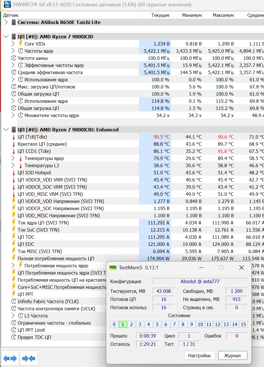

Beson40 писал(а):
там же же про хуниксы речь идет?
Нет, micron.
hwinfo64
Screenshot_3.jpg [ 133.84 КБ | Просмотров: 120 ]

Регистрация: 21.09.2010
Откуда: Владивосток
MurkLyaMurk Да это я человеку пытаюсь хоть как то настроить, у него будет 9800x3D, просто не люблю оставлять в авто. Ну а пока ничего не менял из первичек, если поедет буду уменьшать, а то и с такими настройками по началу не проходила тест) :-)
