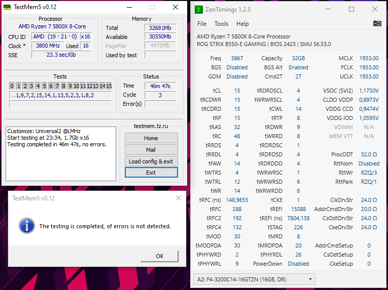

The KMS здраствуйте. можете подсказать что можно еще подкрутить по таймингам?
vdimm 1.47
Снимок экрана 2021-10-13 002329.png [ 132.99 КБ | Просмотров: 939 ]
Куратор темы
Регистрация: 02.05.2020
Фото: 22
Los3r привет!
2T убирай первым делом. GDM отключается в начале настройки а не подстановкой каких то таймингов от специалистов, когда у тебя уже готовый конфиг.
Т.е. оставляешь напряжения текущие, все тайминги в авто, кроме первичных, сопротивления 60-24-24-24, тайминги сопротивлений 56-56-56, пробуешь запуститься. Или оставь первичные 16-16-16-16, с GDM=ON.
Конфиги 16-16-16-16, с GDM=ON 1T VS твой текущий конфиг, примерно равны должны быть, сравни в аиде, ради интереса.
Себе бы я настроил твой комплект на Cl16 с мин вольтажом, очень горячие дуалы твои.

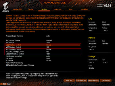

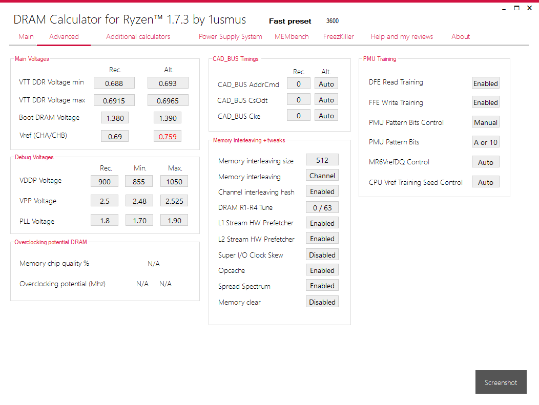

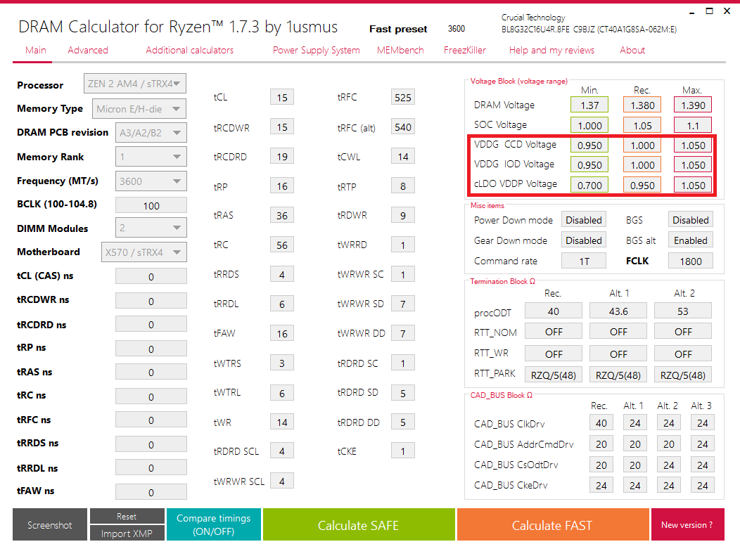

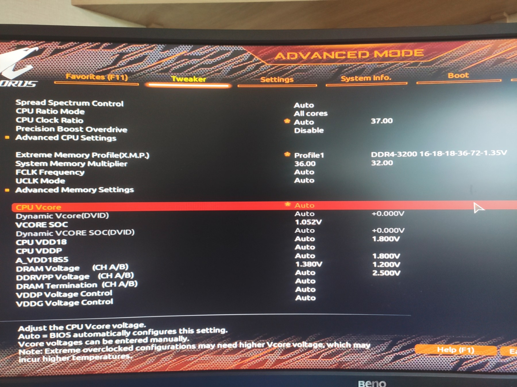

всем привет
пытаюсь разогнать оперативку BL2K8G32C16U4
1.jpg [ 158.59 КБ | Просмотров: 587 ]
с помощью Ryzen DRAM Calculator получил значения, в BIOS GIGABYTE B550 AORUS PRO AX не все вольтажи нашёл куда внести, видно что в BIOS есть vddp voltage control и vddg voltage control, но в ручном режиме туда нельзя внести 0.950, только целое число, точку никак не поставить
13.1.png [ 85.11 КБ | Просмотров: 587 ]
2021-10-14.jpg [ 397.94 КБ | Просмотров: 587 ]
в ZenTimings их видно и они меньше рекомендованного минимума, хочется приподнять
ZenTimings_Screenshot_5.png [ 32.28 КБ | Просмотров: 587 ]
конечно может я зря парюсь, помогите разобраться где эти вольтажи выставить
заранее спасибо
0.950v=950mV (микровольт); прописывай целыми числами в биосе - в hwinfo будут привычные через ноль
https://ibb.co/Sf1jB85

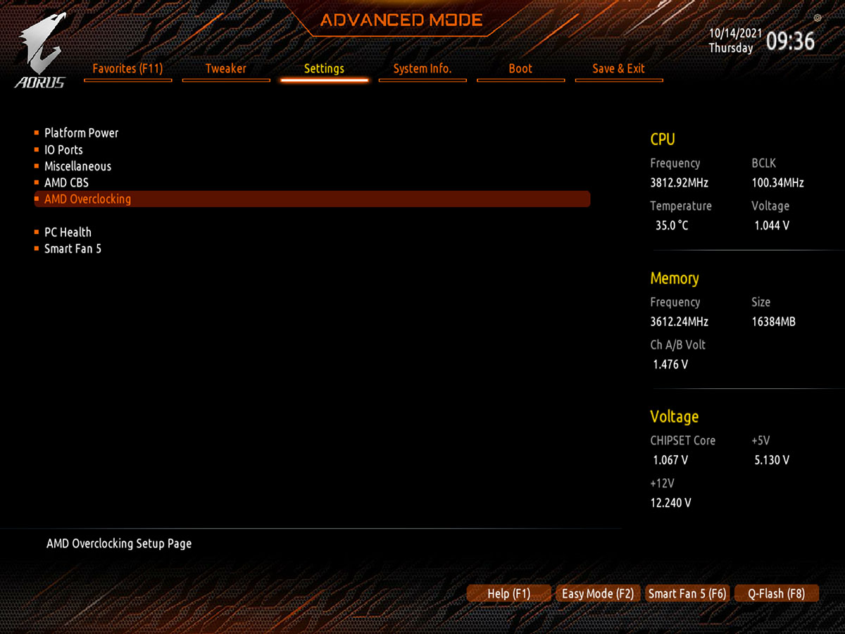

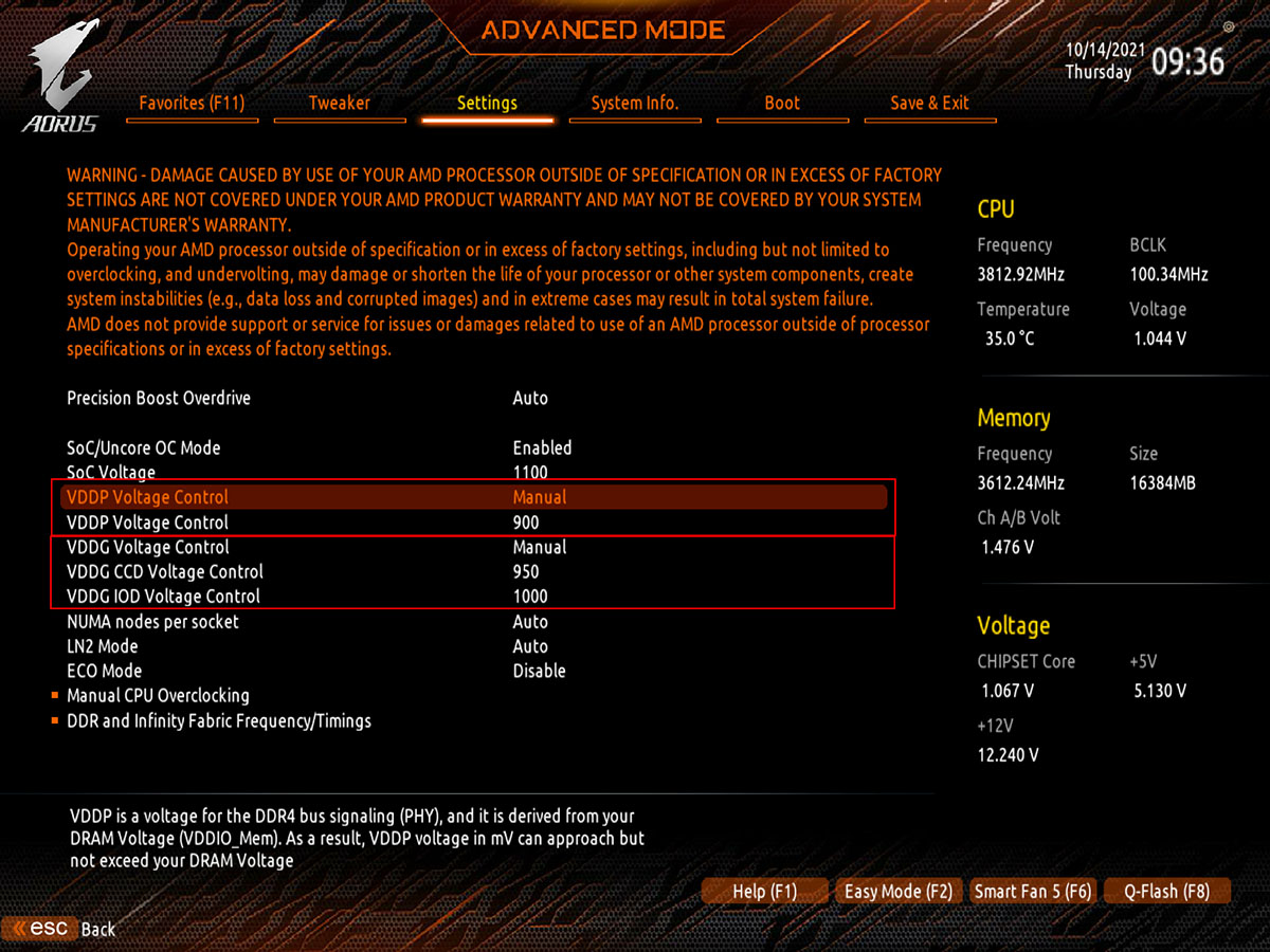

Регистрация: 30.12.2020
У меня на последнем стабильном биосе для B550 AORUS PRO вот так:
скрины
01.jpg [ 164.83 КБ | Просмотров: 547 ]
02.jpg [ 299.22 КБ | Просмотров: 547 ]
В более раннем биосе было в другом разделе в Settings, но если поискать то можно найти.

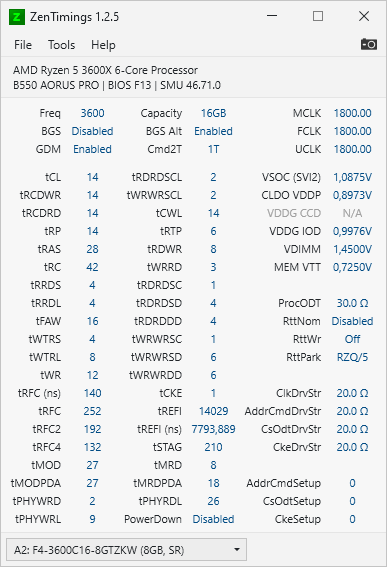

Ради статистики приложу свои настройки:
ZenTimings
ZenTimings_Screenshot.png [ 32.47 КБ | Просмотров: 547 ]
Проходит все возможные тесты и работает уже полгода без нареканий. Температура без нагрузки ~35°, в TM5 до 50°. Обычно выше 45° не поднимается.
Снизить напряжение не удается: если выставить VDIMM 1.43 вместо текущих 1.45, то TM5 выдает ошибки.
В принципе, можно поставить 3733 CL14, TM5 проходит, но будут WHEA 19. Даже если выставить 3733 16-16-16-16-32, все вторички в авто и VDIMM 1.5, то WHEA не пропадают. Шаманство с vsoc, vddp и vddg тоже не помогает...
Так что остановился на имеющемся варианте.

Оно и не поможет, у тебя procodt очень низкий стоит, пробуй 48-60 ом
