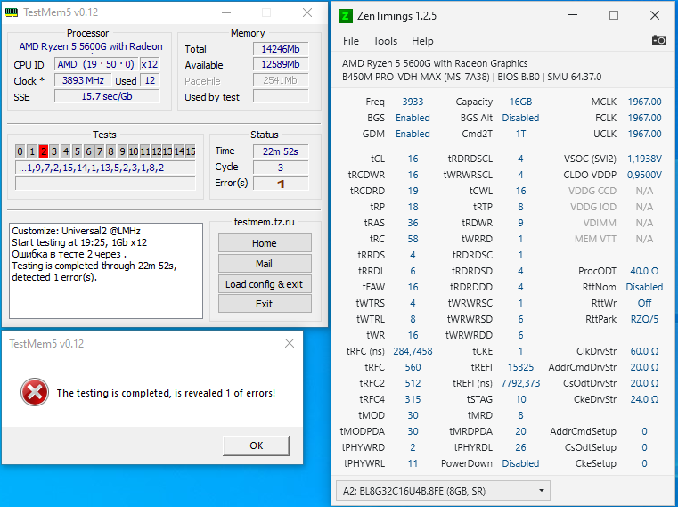

Итак, моя эпопея с разгоном памяти подходит к своему логическому завершению, но вот есть одна проблема в виде ошибки:
Error_6.PNG [ 74.18 КБ | Просмотров: 842 ]
Ставил с ЭТИМИ же таймингами, только
tRFC - 560
tFAW - 24
tCWL - 24
И точно так же - одна ошибка.
Напряжение 1.4V.
GDM - включён.
Вот куда так капнуть, чтобы ошибку эту снести?
Может, tFAW и tCWL до 18 сделать?

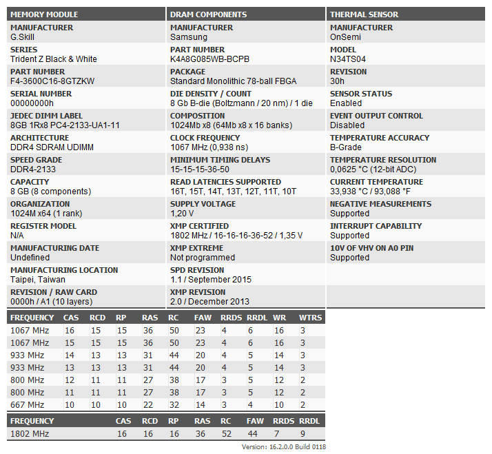

Ну у меня 2x8 b-die одноранговые.
Thaiphoon
snap14102021195438.png [ 40.7 КБ | Просмотров: 840 ]
Ryzen 5 3600X, B550 AORUS PRO, G.SKILL Trident Z F4-3600C16 2x8Gb, Radeon RX 570 8Gb
Регистрация: 20.09.2018
Откуда: Минск
Фото: 59
мат плата в авто сама правильно ставит - 36 вроде у тебя
B550 Tomahawk + Ryzen 5900X + Crucial Ballistix 2x16GB BL2K16G30C15U4W

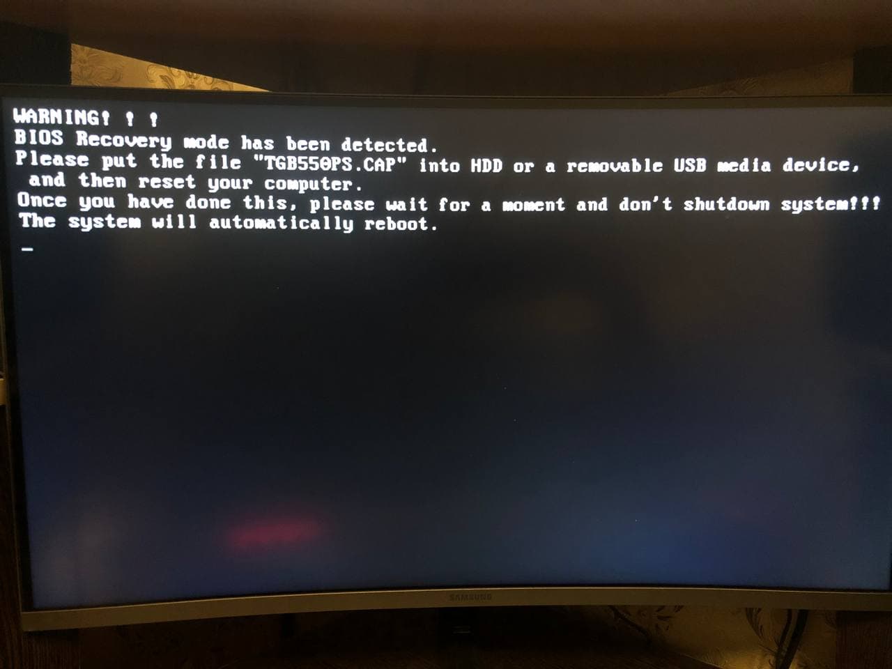

Народ! Сейчас экспериментировал со своими озу. И понял что у меня в одних гнездах A2 B2 озу xmp профиль тянет 3200 Мгц, а если в другие вставлять A1 B2 то не работает. Что может быть?
AMD Ryzen 7 5800x3d | EVGA GeForce RTX 3080 Ti FTW3 Ultra (12g Gb)| Crucial Ballistix White 32 ГБ |⠀ASUS TUF GAMING B550-PLUS |⠀SEASONIC FOCUS GX-750

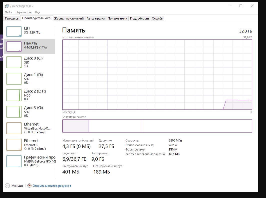

Спасибо за ответ. Сейчас продолжил дальше копаться и изначально поставил A2 B2. Пустило, потом A2 B2 и B1 еще поставил тоже пустило, но при перезагрузке пк, просто черный экран без сигналов, выключил, снова включил и пустило. Попробовал еще A1 вставить последнюю и тоже пустило, но после перезагрузки уже сигналы пошли и вот такое сообщение.
photo_2021-10-14_21-21-18.jpg [ 54.67 КБ | Просмотров: 780 ]
И стоит убрать обратно из A1 то этого сообщения уже нету. И это все при частоте 3200, а при стоковой 2666 , они все работают без нареканий.. в данный момент сижу уже минут 15 и farcry 6 попробовал потестировать, все стабильно.
Снимок.JPG [ 98.67 КБ | Просмотров: 777 ]
пока не перезагружу.
Последний раз редактировалось Kolebastro 14.10.2021 21:34, всего редактировалось 1 раз.
Откуда: Минск
Фото: 59
а на что ты рассчитывал втыкая 4 разные плашки? Руками настраивать нужно.

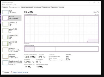

я не так выразился наверно. Они все у меня одинаковые. вот видео процесса
Откуда: Минск
Фото: 59
одинаковые они были бы когда там стояли чипы одного производителя а не 2х да ещё и 4 шт, да и ещё и на хмп под интел. Руками пробуй настроить тайминги 16-18-18-18-36-56 и 1.35в

artxays уже пробовал, но пока что без результатно. Знаю мои проблемы. И пока что не силен в тонкой настройке таймингов.
Вот что по данной ситуации ответила техподдержка:
Использование нескольких комплектов увеличит нагрузку на вашу материнскую плату и процессор, что затруднит достижение более высоких скоростей. Наша оперативная память рассчитана только на один комплект, и мы не можем гарантировать, что вы сможете достичь заявленной скорости при использовании нескольких комплектов.
Пожалуйста, попробуйте выполнить следующие действия по устранению неполадок:
• Убедитесь, что вы используете слоты A2 и B2 или как указано в руководстве по материнской плате
• Обновление до последней версии BIOS
• Загрузите оптимизированные значения по умолчанию и включите XMP (DOCP)
• Перейдите к частоте и измените ее на 2400 МГц, а затем сохраните и выйдите
• Если он сохраняется и сохраняется, увеличьте частоту до 2667 МГц
• Повторяйте этот процесс, пока не достигнете 3000+ МГц
Если вы продолжите сталкиваться с проблемами, мы предлагаем следующее:
• Постепенное повышение напряжения с 1,35 В до 1,45 В
• Небольшое повышение напряжения процессора
Если у вас есть какие-либо другие вопросы относительно нашего продукта, пожалуйста, сообщите нам об этом. Спасибо вам и хорошего вам дня!
С уважением, Поддержка

artxays хорошо сейчас попробую
Добавлено спустя 8 минут 50 секунд:

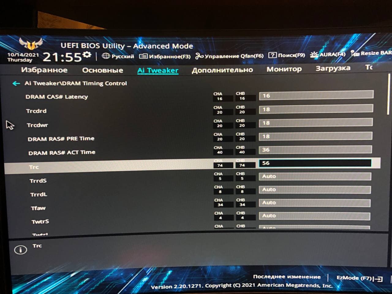

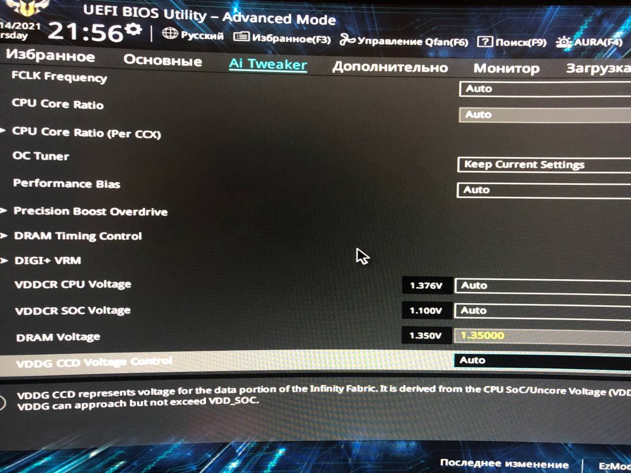

artxays Попробовал, запустилось, но после перезагрузки не пустило, так же как на видео тихо и без сигналов. Выключил и включил пк и снова запустил, но все так же по кругу.
photo_2021-10-14_21-59-37.jpg [ 104.17 КБ | Просмотров: 753 ]
photo_2021-10-14_21-59-33.jpg [ 122.61 КБ | Просмотров: 753 ]
Откуда: Минск
Фото: 59
самый простой вариант - продать 4 и купить 2 плашки. Попробуй ещё частоту не 3200 а 3000 выставить и сбрось как загрузится система скрин из zentimings
