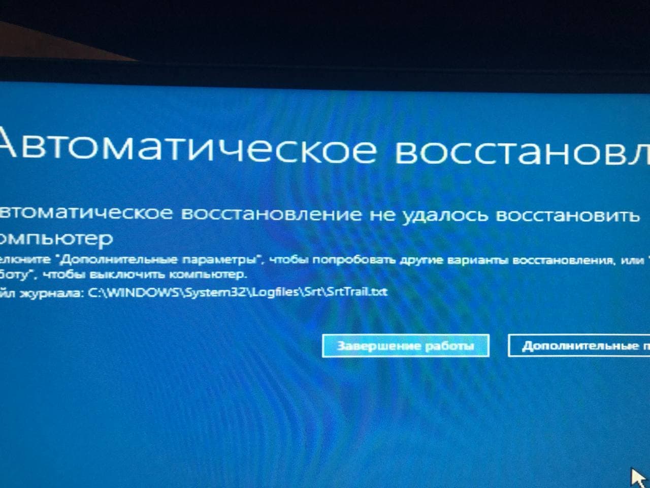

Регистрация: 08.10.2021
Вот это вот диагностика, это из-за того что во время загрузки винды, у тебя вырубился комп, она не связана с разгоном (диагностика)

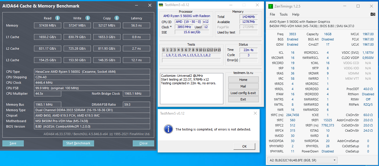

Всё, закончилась битва за 3933Mhz.
Для статистики:
MSI B450M-VDH MAX
Ryzen 5 5600G
Crucial BallistiX BL8G32C16U4B, одноранги.
Огромный респект камраду artxays за всестороннюю поддержку в этой войне :D

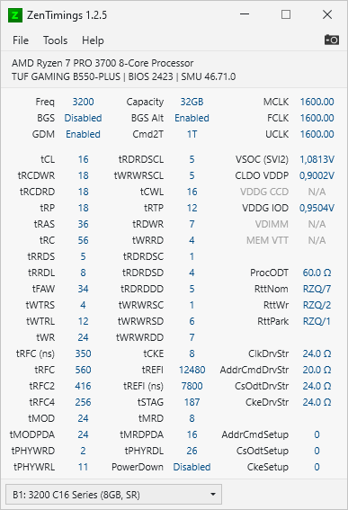

Kolebastro писал(а):
Вот скрин с 3200
для 4 однорангов вручную ставь rqz 7/off/5 . даже с разными чипами тут без особых проблем должно на 3600 поехать.
а proc тут 30-40 рабочий. то что плата выставила,эт не знач что оптимально. она на таких значениях запустилась, но она-же не в курсе, на сколько стабильно

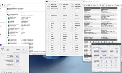

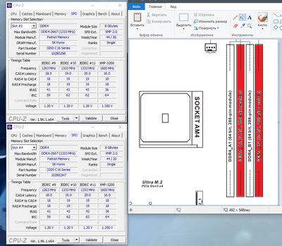

Регистрация: 19.07.2010

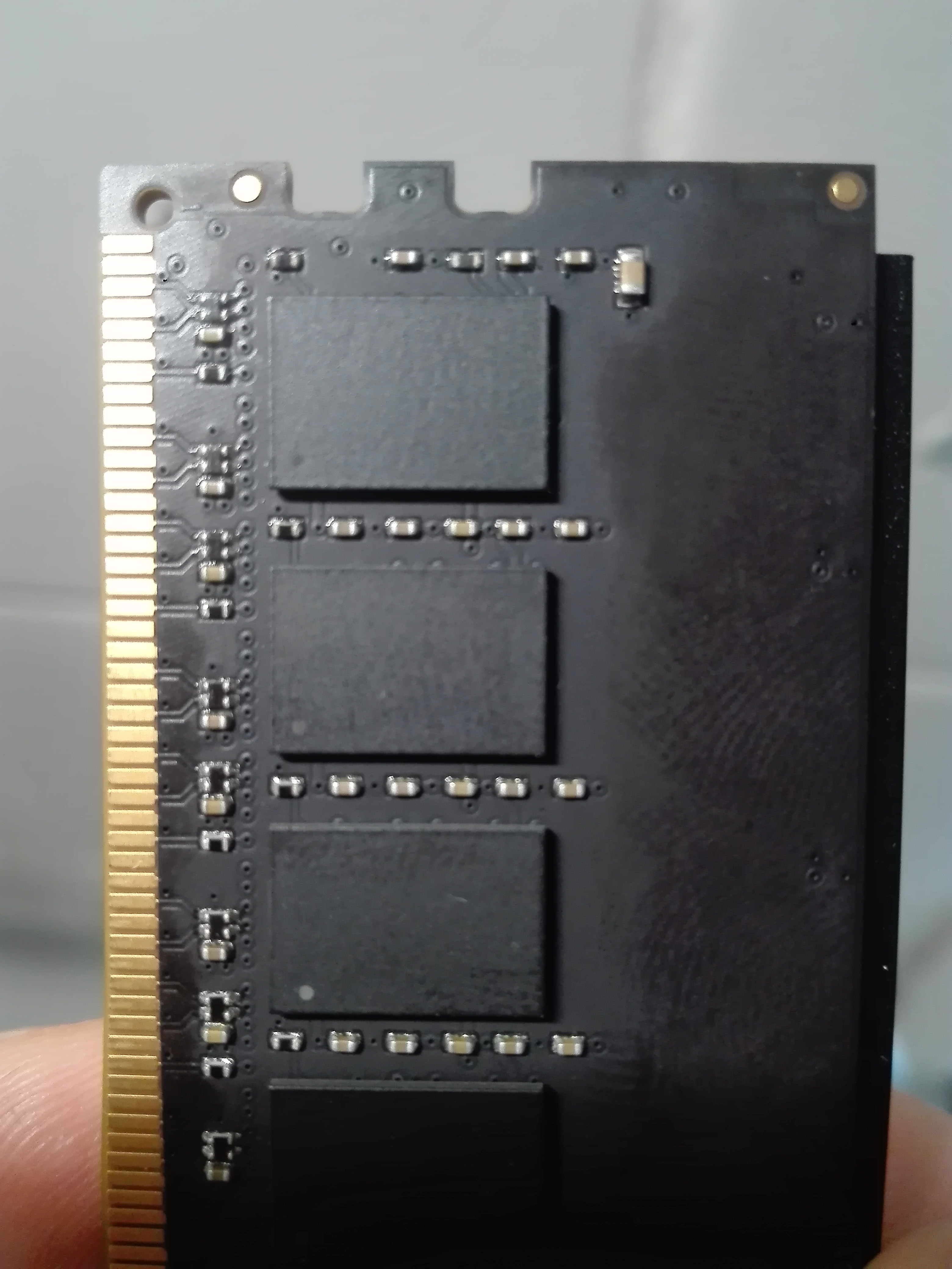

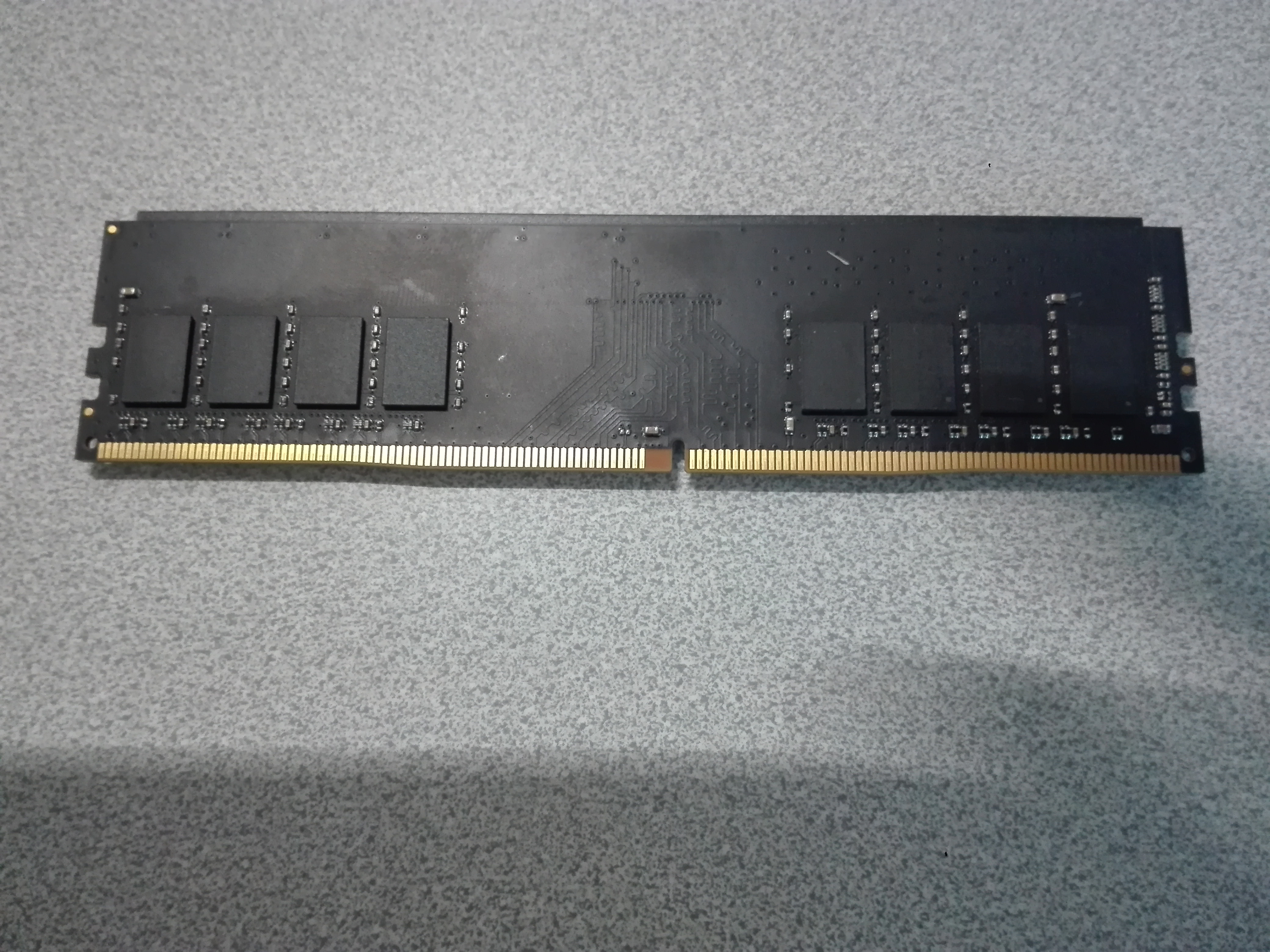

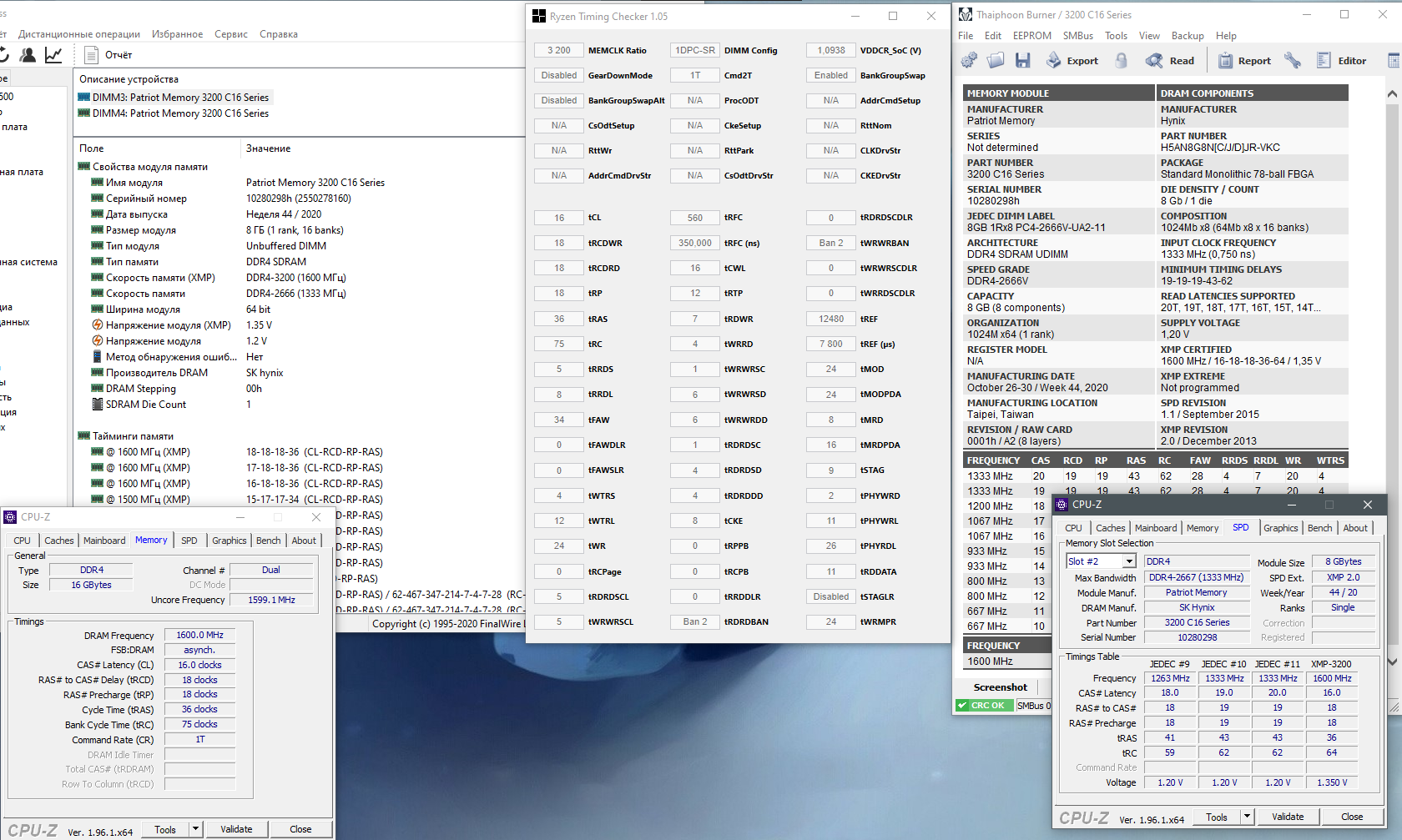

Добрый день, отличная тема, много всего познал на пути к разгону . Имеется:
Patriot Viper 4 Blackout Series 16 ГБ [PE000666-PVB416G320C6K] две планки по 8гб 3200мгц в хмп
ASRock B450M Pro4-F https://www.asrock.com/mb/AMD/B450M%20Pro4-F/index.ru.asp c последним биосом 2.80
Ryzen 3400G он же и видеокарта(главная цель разгона RAM)
Для начала хотелось бы помощи в определении чипов, так как они затёрты. Вот что говорит софтовая часть, но насколько я понял тайфуну на 100% верить нельзя, да и в графе die density подтёрто тоже:
blackout.png [ 369.67 КБ | Просмотров: 963 ]
Специально переключился на дефолтный хмп2.0, может он даст подсказку, так как в нём зашито 16-18-18-18-36-64, но сам профиль ставит вместо 64 значение авто, и гонит до 75, хотя планки нормально работают и на 56. А может это на всех блекаутах так, и на ранних ревизиях тоже, так что этот абзац догадки и совсем мимо, цепляюсь за что могу..

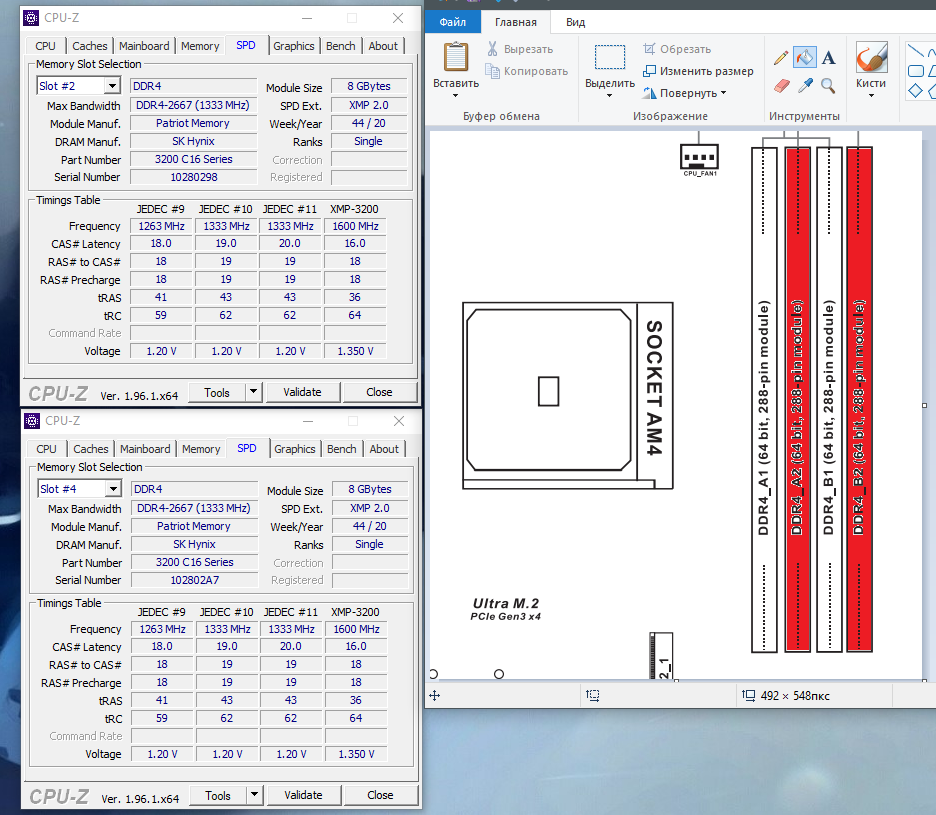

Теперь фото вживую, в теории при помощи микроскопа, которого у меня нет, рассмотреть кое что там можно, но не вспышкой, ни увеличительным стеклом каких либо внятных обозначений рассмотреть не удалось
IMG_20211015_074312.jpg [ 3.74 МБ | Просмотров: 963 ]
IMG_20211015_073456.jpg [ 2.4 МБ | Просмотров: 963 ]
В процессе подбора таймингов в биосе, осознал что драм калькулятор не столько нужен, сколько поиск по этой теме подобных случаев разгона конкретных чипов, для чего и хочу узнать какие же на самом деле у меня. Заранее спасибо

pauz а почему у вас пишет, что оперативка стоит в dimm3 и dimm4?
B550 Tomahawk + Ryzen 5900X + Crucial Ballistix 2x16GB BL2K16G30C15U4W
Пацаны, если пк стартует но в тесте сыпятся ошибки, даже на самых конских таймингах, виновата память или контроллер?
artxays не знаю, это только аида так решила. Физически я пихал память в слоты А2+B2, или если совсем по-простому то в самый дальний слот от проца и через один от него
aidaHello.png [ 182.68 КБ | Просмотров: 860 ]

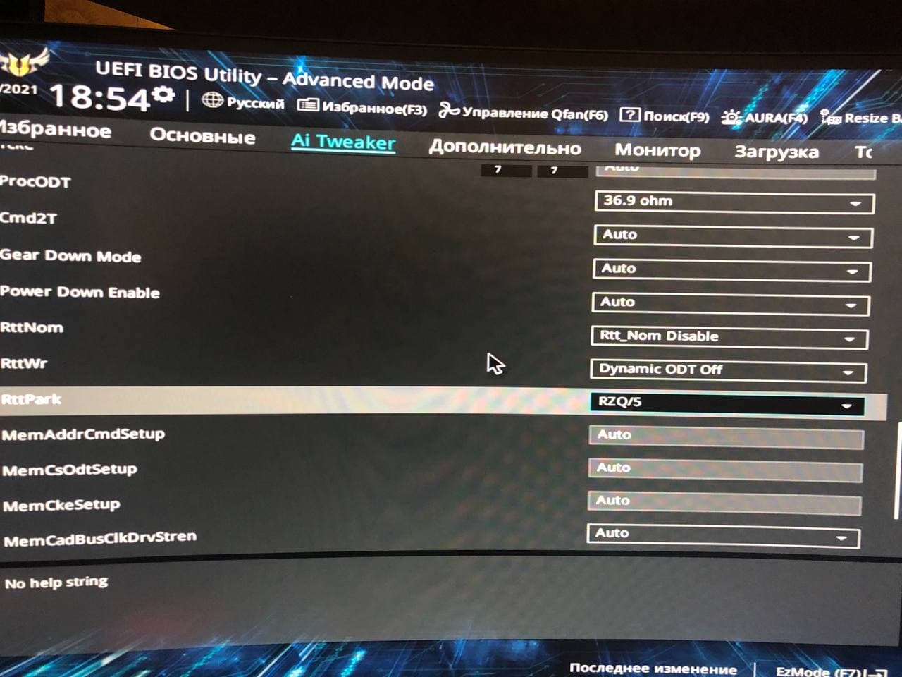

Регистрация: 25.05.2014
samsuung сделал как Вы предложили по поводу RZQ система стартанула, но при перезагрузке дошла почти уже до рабочего стола, потух экран и пк просто продолжал крутить кулера.
AMD Ryzen 7 5800x3d | EVGA GeForce RTX 3080 Ti FTW3 Ultra (12g Gb)| Crucial Ballistix White 32 ГБ |⠀ASUS TUF GAMING B550-PLUS |⠀SEASONIC FOCUS GX-750

Kolebastro а если 36.9 / off / off / RZQ/5
artxays
photo_2021-10-15_18-57-55.jpg [ 102.21 КБ | Просмотров: 786 ]
не пускает и начинает пищать, какие еще есть предложения? готов к экспериментам :D
