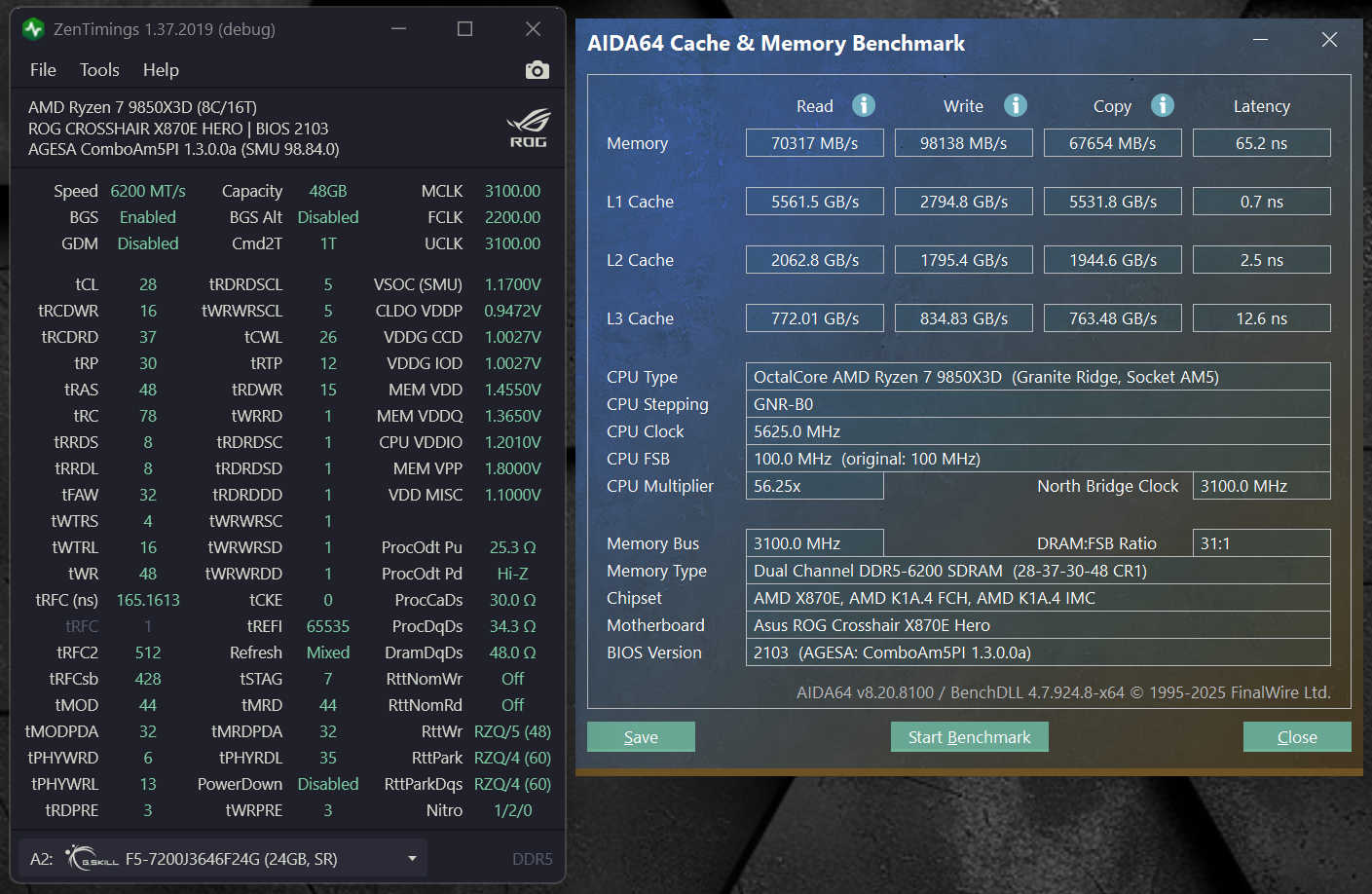

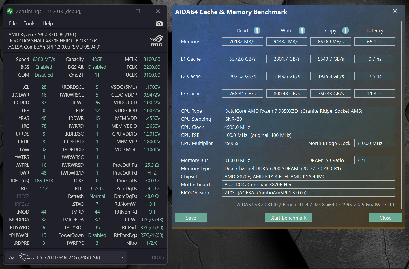

Normal
Normal.png [ 934.58 КБ | Просмотров: 93 ]
Mixed
Mixed.png [ 913.45 КБ | Просмотров: 93 ]

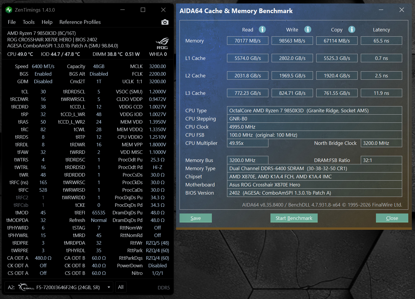

Сейчас же в Normal так:
2402.png [ 1002.67 КБ | Просмотров: 81 ]
В Mixed уже 66.8ns задержка.

npa4ka писал(а):
эт у тебя баг какой-то в биос.
Так было на 2401 и так на 2402. Только на этих биосах была приписка о повышении стабильности памяти. Хз чего там инженеры наворотили. Хотя всё может быть.
Ну и я правильно понимаю, что если у тебя по другому, то и у остальных так же должно быть? ;)
Всё же смена режима обновления банков памяти, теоретически может изменить латентность.
