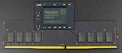

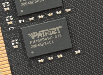

Для начала хотелось бы помощи в определении чипов, так как они затёрты.
У меня ровно такие же планки.
Hynix, H5AN8G8NCJR-VKC
Prepared by Thaiphoon Burner Super Blaster
MEMORY MODULE
Manufacturer : Patriot Memory
Part Number : 3200 C16 Series
Serial Number : 10130663h
JEDEC DIMM Label : 8GB 1Rx8 PC4-2666V-UA2-11
Architecture : DDR4 SDRAM UDIMM
Speed Grade : DDR4-2666V
Capacity : 8 GB (8 components)
Organization : 1024M x64 (1 rank)
Manufacturing Date : October 12-16 / Week 42, 2020
Manufacturing Location : Taipei, Taiwan
Revision / Raw Card : 0001h / A2 (8 layers)
DRAM COMPONENTS
Manufacturer: Hynix
Part Number: H5AN8G8NCJR-VKC
Package : Standard Monolithic 78-ball FBGA
Die Density / Count : 8 Gb C-die (Alius / 18 nm) / 1 die
DRAM Page Size: 1 Kb
Composition : 1024Mb x8 (64Mb x8 x 16 banks)
Clock Frequency : 1333 MHz (0,750 ns)
Minimum Timing Delays: 19-19-19-43-62
Read Latencies Supported : 20T, 19T, 18T, 17T, 16T, 15T, 14T...
Supply Voltage: 1,20 V
XMP Certified : 1600 MHz / 16-18-18-36-64 / 1,35 V
SPD Revision : 1.1 / September 2015
XMP Revision : 2.0 / December 2013
Чипы

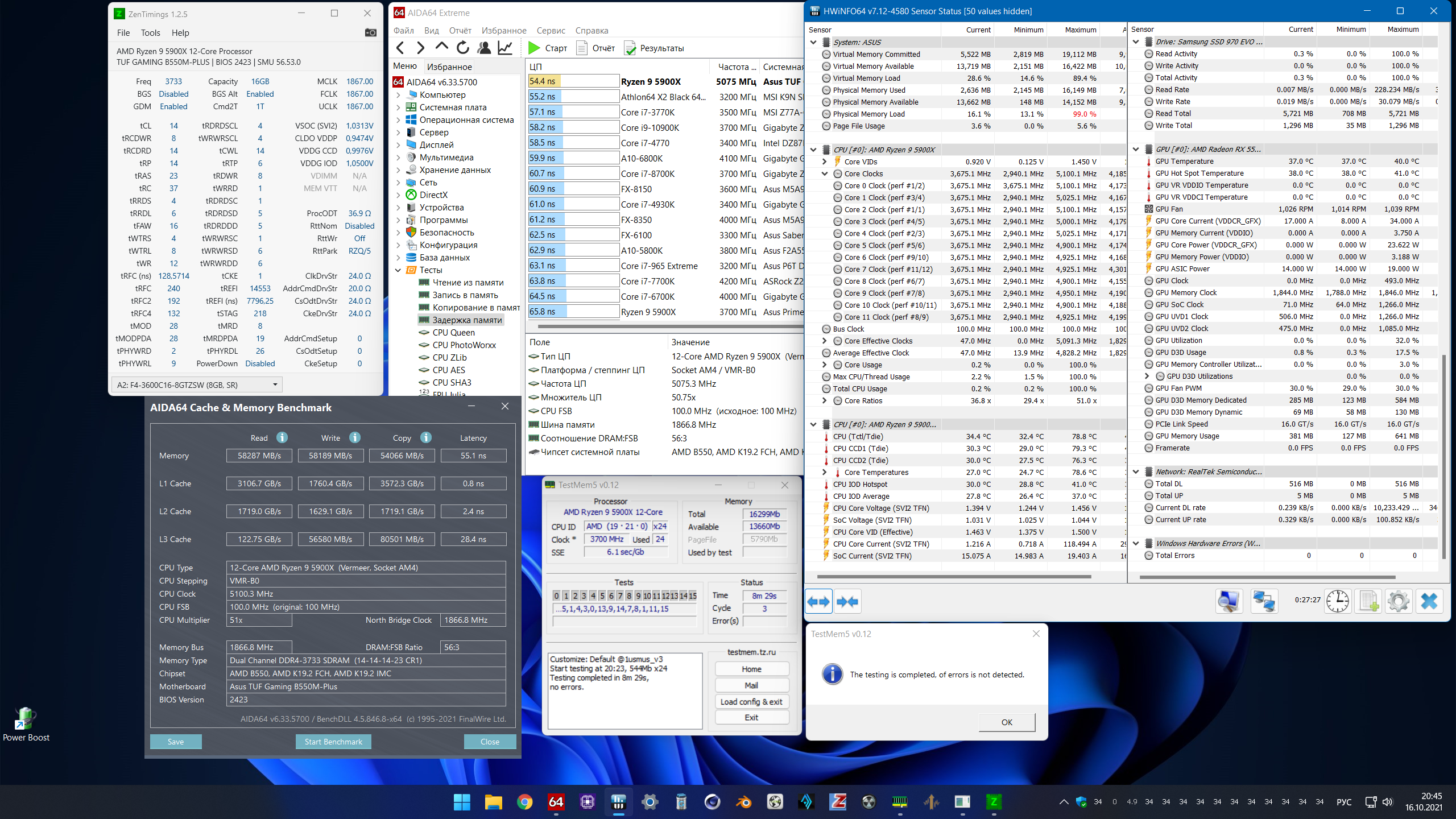

Такая же память, но на другом ЦП и другой МП:
Ryzen 2700X - тест кэша и памяти в AIDA64 3200 МГц .png [ 258.56 КБ | Просмотров: 964 ]
pauz писал(а):
сколько поиск по этой теме подобных случаев разгона конкретных чипов
На моей МП, мне даже не сразу удалось загрузить XMP-профиль. Не знаю почему, но пока только 3200 взял. Дальше пока не пытался, т.к комп к себе в офис отвез (покупал чисто под работу), а там нет времени заняться. 3200 и то получилось с трудом, даже завысить первички пришлось. Подскажите, что не так с ней?
Вот только после этого:
Цитата:
Решающим фактором в итоге оказалась установка альтернативных параметров вторичных настроек – procODT 53.3 Ом, и блока настроек CAD_BUS Block – были выбраны значения сопротивлений 20-24-40-30. Только после этого память запустилась и прошла TestMem5 без ошибок – не помогало ни задирание таймингов, ни повышение напряжения до 1.4 В
Удалось стабильно пройти ТМ5 (extreme) на 3200. Я понимаю, что тайминги далеко не лучшие. Но не понимаю, почему еле добился стабильности...

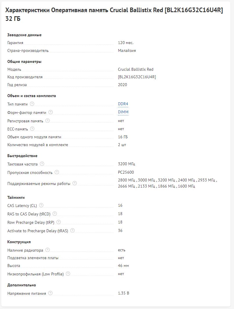

artxays думаю вот такие взять
1111.JPG [ 84.02 КБ | Просмотров: 946 ]
AMD Ryzen 7 5800x3d | EVGA GeForce RTX 3080 Ti FTW3 Ultra (12g Gb)| Crucial Ballistix White 32 ГБ |⠀ASUS TUF GAMING B550-PLUS |⠀SEASONIC FOCUS GX-750

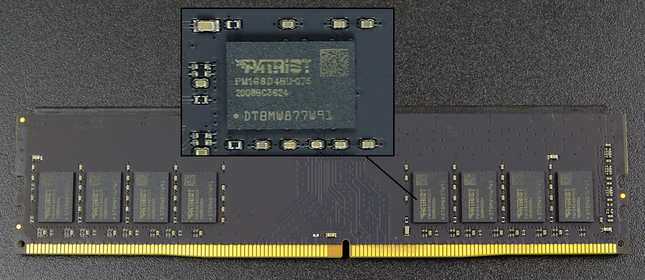

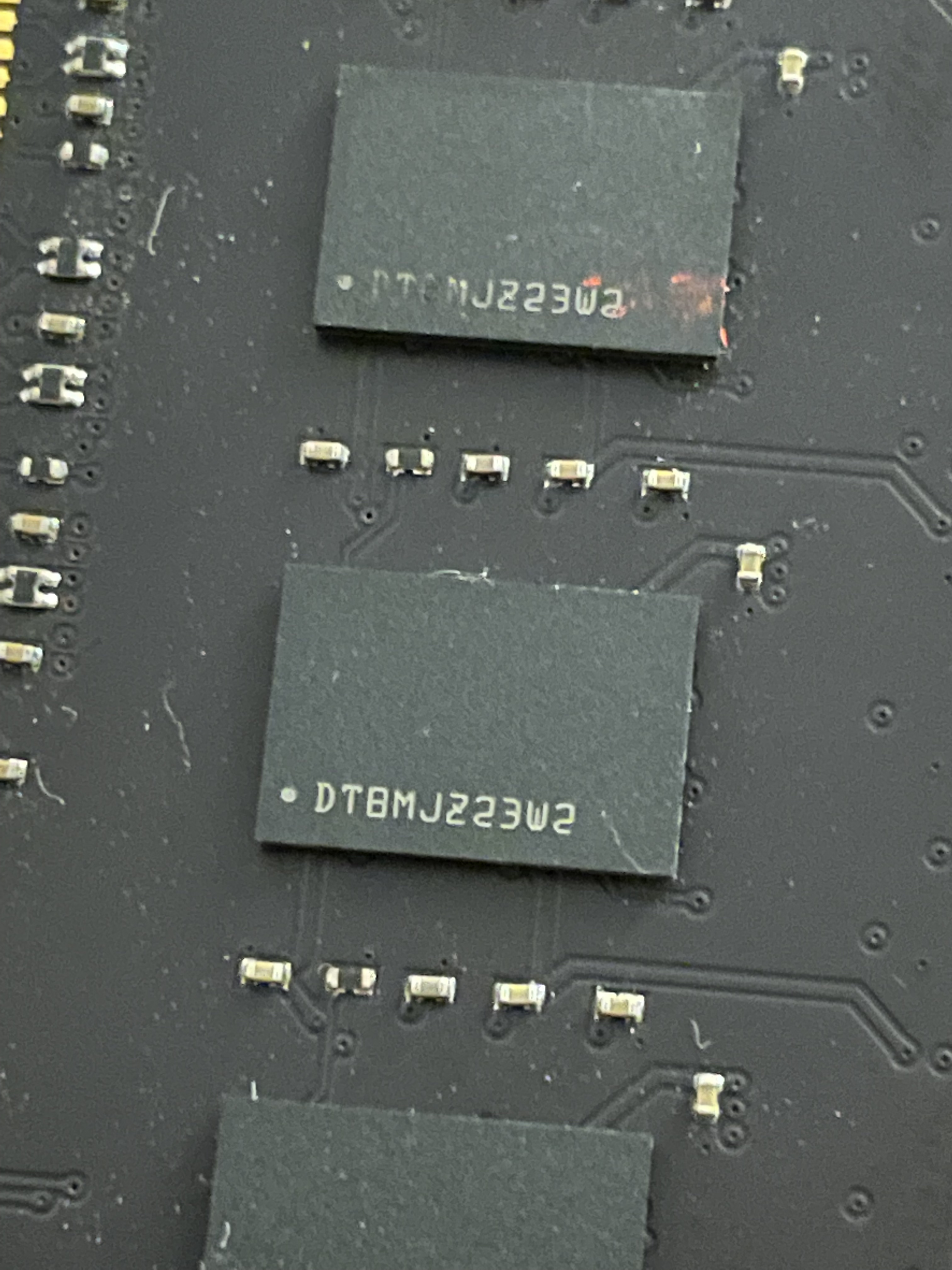

Это же ребренд CJR? DT8MJZ23W2
ram.jpg [ 1.63 МБ | Просмотров: 943 ]
5700X3D / B550-i / 16GB 3800CL14 / RX 9070 XT

Bigsun Всё равно не понятно, зачем они тогда затёрли на моих планках маркировку? Вдруг у меня те самые страшные JJR..
Тайфун(1.67) у меня показывает Part Number H5AN8G8N[C/J/D]JR-VKC а Die Density / Count 8 Gb / 1 die и нет упоминания про тип как вот у вас.
Если поковыряться в истории вайперов под этой маркировкой, то за годы её существования там побывала и самсунг б, и некая нанья, и хуникс разных сортов. Вот по этому мечтаю узнать какие же именно чипы они затирали, и раз затирали, значит было за что. Неспроста же.
