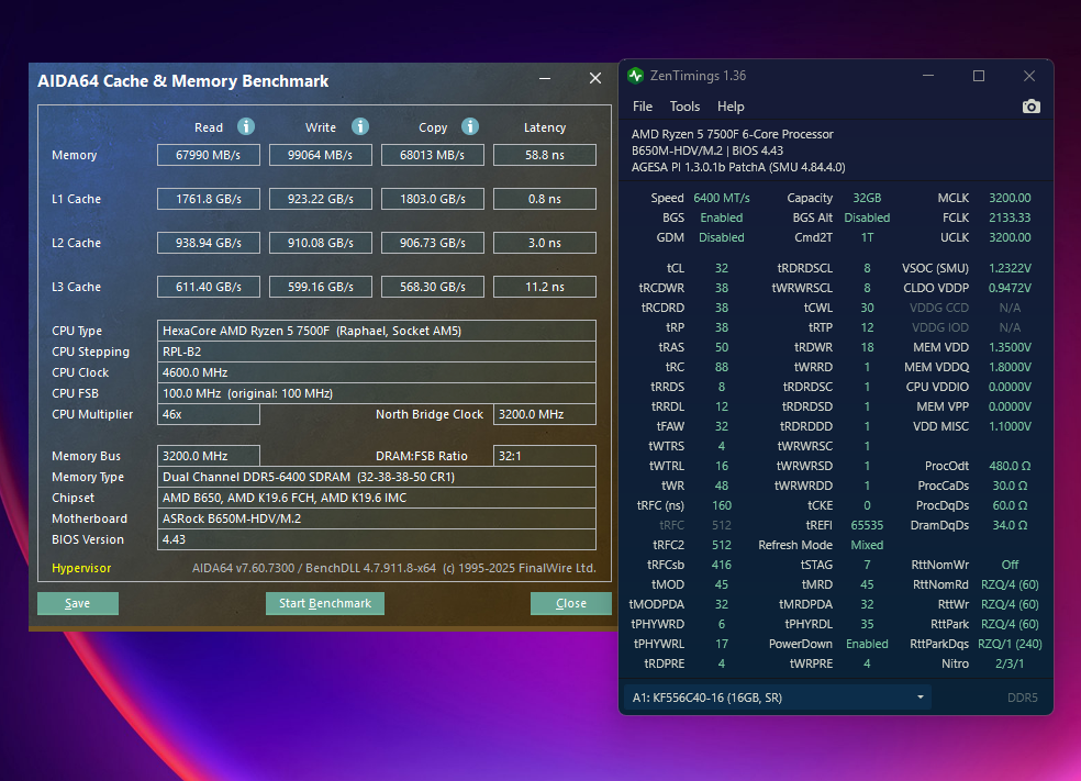

Регистрация: 17.02.2019
О, чудо, я смог запустить 6400 на последнем бивосе, но не факт что стабильно. :D
Снимок экрана 2026-08-07 105125.png [ 457.83 КБ | Просмотров: 116 ]
And I finally learned
It's a cruel, cruel world
Регистрация: 20.08.2012
Откуда: Иваново
Фото: 24
Не факт. Я как то писал, что на определённой, одной из новых версий биоса в режиме Mixed я так же мог запускать 6400 на предыдущем 9800X3D, который с данной частотой никогда даже до загрузки биоса не доходил. Подъём напряжений не помог, всё равно ошибки сыпались. Откатился тогда на стабильные 6200. Хотя на данном биосе что у тебя, может быть и норм. VDD пока достаточно низкий. Попробуй ради интереса новый ZT, может некоторый напряжения будут корректно отображаться. https://github.com/deadfellow34/ZenTimings/releases
