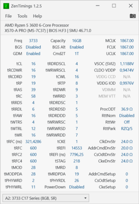

The KMS писал(а):
ZenTimings нужен.
ZenTimings_Screenshot.png [ 53.28 КБ | Просмотров: 552 ]
The KMS писал(а):
Странный выбор памяти
Почему?
Регистрация: 20.04.2017
Q-Tuzoff писал(а):
Почему?
опция отключения GDM - это для уже настроенной стабильной системы
т.е. сначала мы находим точку отсчёта, полностью стабильную, а уже от неё потом пытаемся что-то улучшить
https://telegram.me/xyligano
Регистрация: 28.05.2017
а Вы уверены, что нужна такая тонкая настройка таймингов? У меня вопрос больше по FCLK - больше чем 1800 НЕ работает, даже с XMP-профилем. Мне нужна сначала бОльшая частота, а потом уже настройка таймингов.
P.S. GDM почему-то не могу включить. Не активно, стоит в Авто.
я абсолютно уверен
потому что это не цепь велосипедная для "взрослика" ММВЗ
где можно чуть не дотянуть или перетянуть
тайминги памяти штука строго определённая формулами
они бывают верные и неверные
промежуточного состояния тут нет
оно может и не работать. встречаются экземпляры 3000 серии, у которых и выше 3200мгц не работает
а "даже с XMP" фраза в корне не корректная
во-первых использование XMP запрещено
во-вторых он бессмысленный и ничего не гарантирует вообще
судя по всему ты просто что-то делаешь неправильно
Добавлено спустя 1 минуту 6 секунд:
установи command rate в положение GDM (а не 1T)
сам GDM в состояние enabled

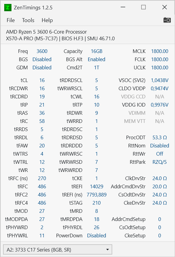

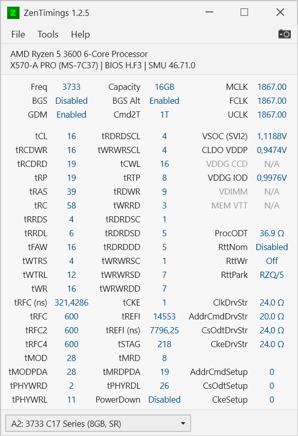

Так.
ZenTimings_Screenshot1.png [ 53.37 КБ | Просмотров: 505 ]
Поставил 3733 и tRFC = 600. Не ребутается на нагрузке процессора, но в TM5 на 14 тесте ошибка.
Регистрация: 20.09.2018
Откуда: Минск
Фото: 59
какой пресет?
WRRD = 1 попробуй
B550 Tomahawk + Ryzen 5900X + Crucial Ballistix 2x16GB BL2K16G30C15U4W
artxays писал(а):
какой пресет?
От 1usmus_v3, если Вы о TM5. На 3600 сейчас ещё раз прогнал - всё ок.
artxays писал(а):
WRRD = 1 попробуй
Хорошо.
удивительный ты парень)
я тебе под какую частоту тайминги рисовал?
или ты думаешь это как трусы - растянутся со временем?))
Добавлено спустя 1 минуту 35 секунд:
ты слабовидящий или слабослышащий?))
extreme подкинь
Q-Tuzoff писал(а):
Хорошо.
не надо это делать
