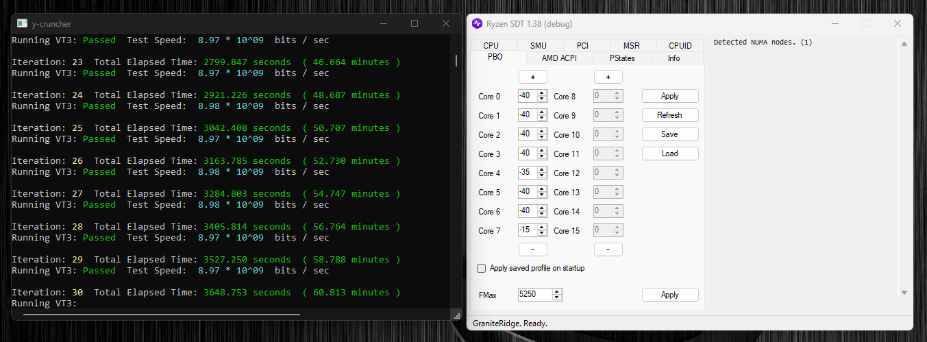

Xerx писал(а):
но мне кажется это нерелевантный тест
Однозначно. Сильная погрешность измерений. В данном случае не говорит ни о чём. У меня так прыгало как только я пережал кривую процессора. В твоём случае не знаю почему. Но должно быть так.

Но значения как у тебя скакать не должны. Поэтому влияние данных таймингов в твоём случае трудно определить. Первый скрин 9850X3D, второй 9800X3D. Был ещё 7500F с ним тоже показания VT3 были идентичны, но как только на нём я стал пережимать кривую, показания VT3 поплыли.

Это всего лишь разная выделенная память в VT3, процессор тут вообще не при чём. На 7500F у меня так же были 10.10 а второй мой скрин на 9800X3D с 10.9 а так же было и 10.10 Ты не на показания смотри а на отклонения в них.
Xerx писал(а):
кривую это именно на цпу кривая, пбошная?
Да. В пределах корректного опускания до -30, показания в VT3 держались чётко в пределе погрешности 0.01в, но как только я понизил до -40 по всем ядрам, сразу же в VT3 данные поплыли в пределе погрешности 0.06. Опустил до -30, всё выровнялось. Но это в моём случае, в твоём может влиять что угодно вплоть до какого то установленного ПО. Но такой разброс ненормальный.

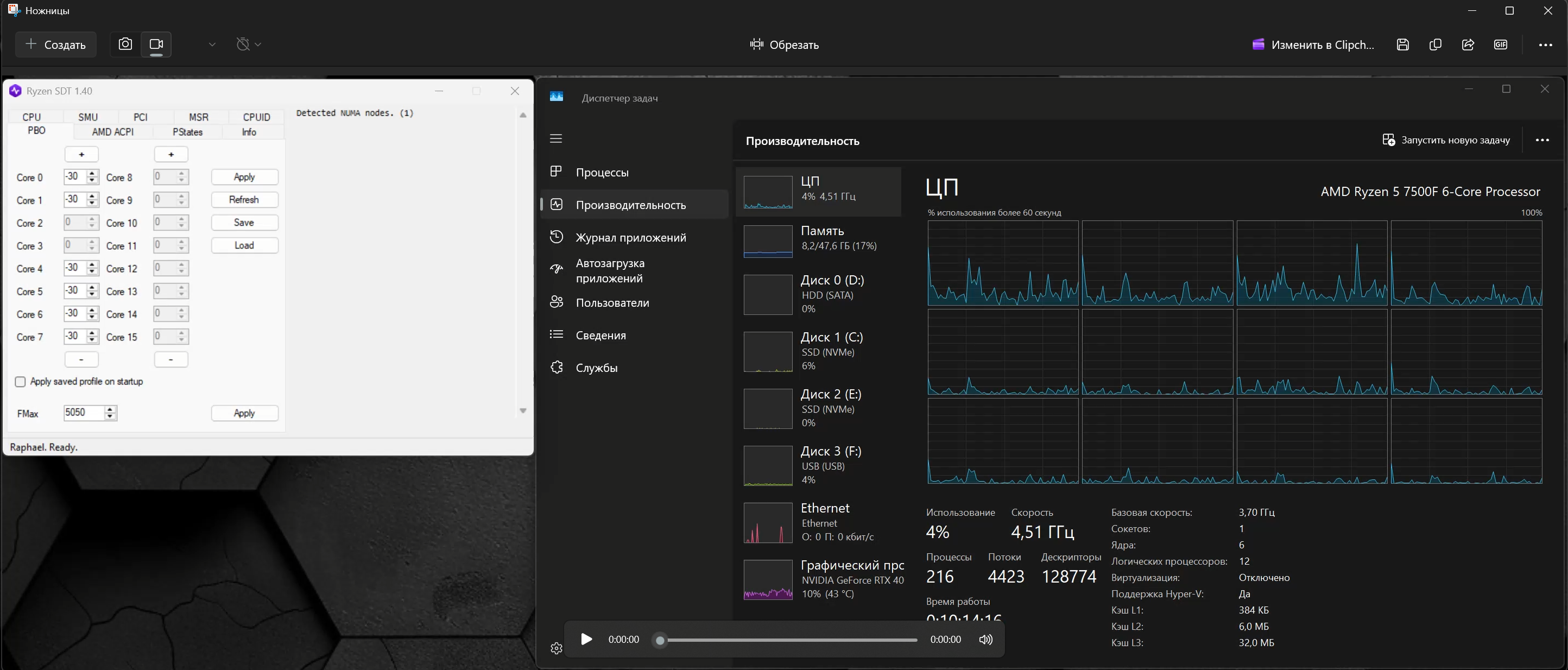

А я и не говорил, что в твоём случае в кривой дело. Просто как возможный вариант. В ней дело было у меня. Вообще я бы и не заморачивался с 7500F, он у меня был как временная затычка до приезда 9850X3D, просто от нефиг делать решил проверить возможности в плане снижения кривой и увидел такую взаимосвязь с кранчером. На 9800 и на 9850 у меня кривая настроена тоже поядерно. На 9800X3D я так же добивал CoreCycler кривую. Почему у тебя так прыгают показания VT3, выяснять лишь тебе.

Ты как то не правильно воспринял написанное. Никто не о каких пределах кривой не писал. Я написал тестировал в пределе, т.е. от 0 до -40 в моём случае. Причём тут твой предел я не понял. Каждый процессор индивидуален. Скрин только такой остался. -30 ехало без проблем, никаких ошибок. -40 тоже ехало без ошибок, но VT3 это не нравилось, временно работал на -30, в течении недели играл в разные игры, потом продал.
