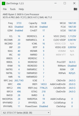

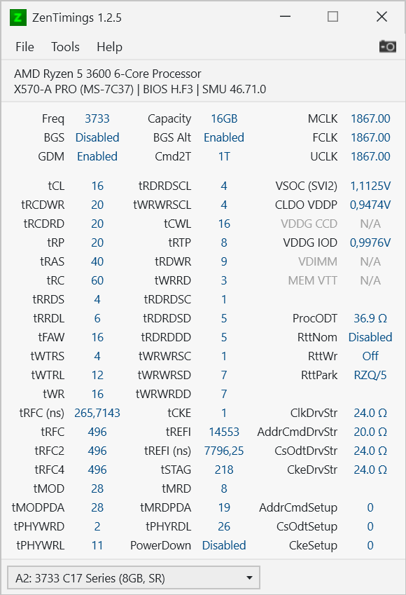

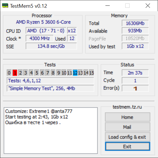

Регистрация: 28.05.2017
Выставил вот так и получаю ошибки.
ZenTimings_Screenshot3.png [ 53.5 КБ | Просмотров: 815 ]
TM5extreme.png [ 71.07 КБ | Просмотров: 815 ]
Хорошо, я прошу подобрать мне тайминги под 3733 или 3800. Я ж сразу сказал про это, не просил настроить под 3600 - здесь всё стабильно и из калькулятора.
Регистрация: 20.04.2017
пройди пожалуйста полностью один цикл конфига universal2 с ошибками
и пришли мне скриншот на котором будет полностью развернутый на весь экран hwinfo64, zentimings и tm5 с ошибками
просто как только перейдёт на второй тест сделай скриншот и останови тест
будем искать в чём проблема
Добавлено спустя 1 минуту 27 секунд:
а почему ты поставил tRFC 496 для 3733?
тебе никто это не говорил
ВНИМАТЕЛЬНО смотри на то, что на скрине
для 3733 я тебе не правил tRFC 600
ты либо делаешь то, что я говорю
либо ставишь там что-то от балды, но сам
https://telegram.me/xyligano

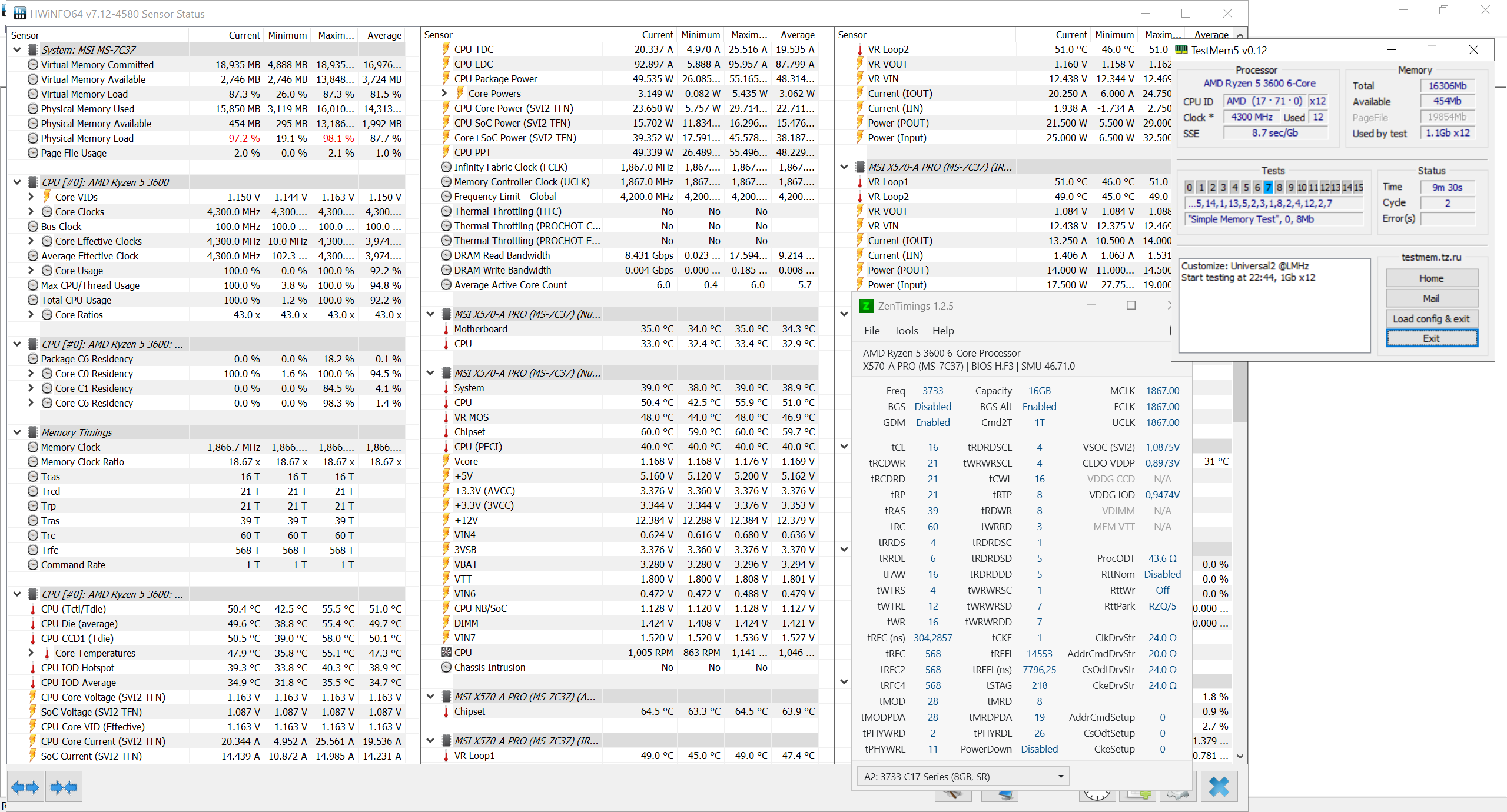

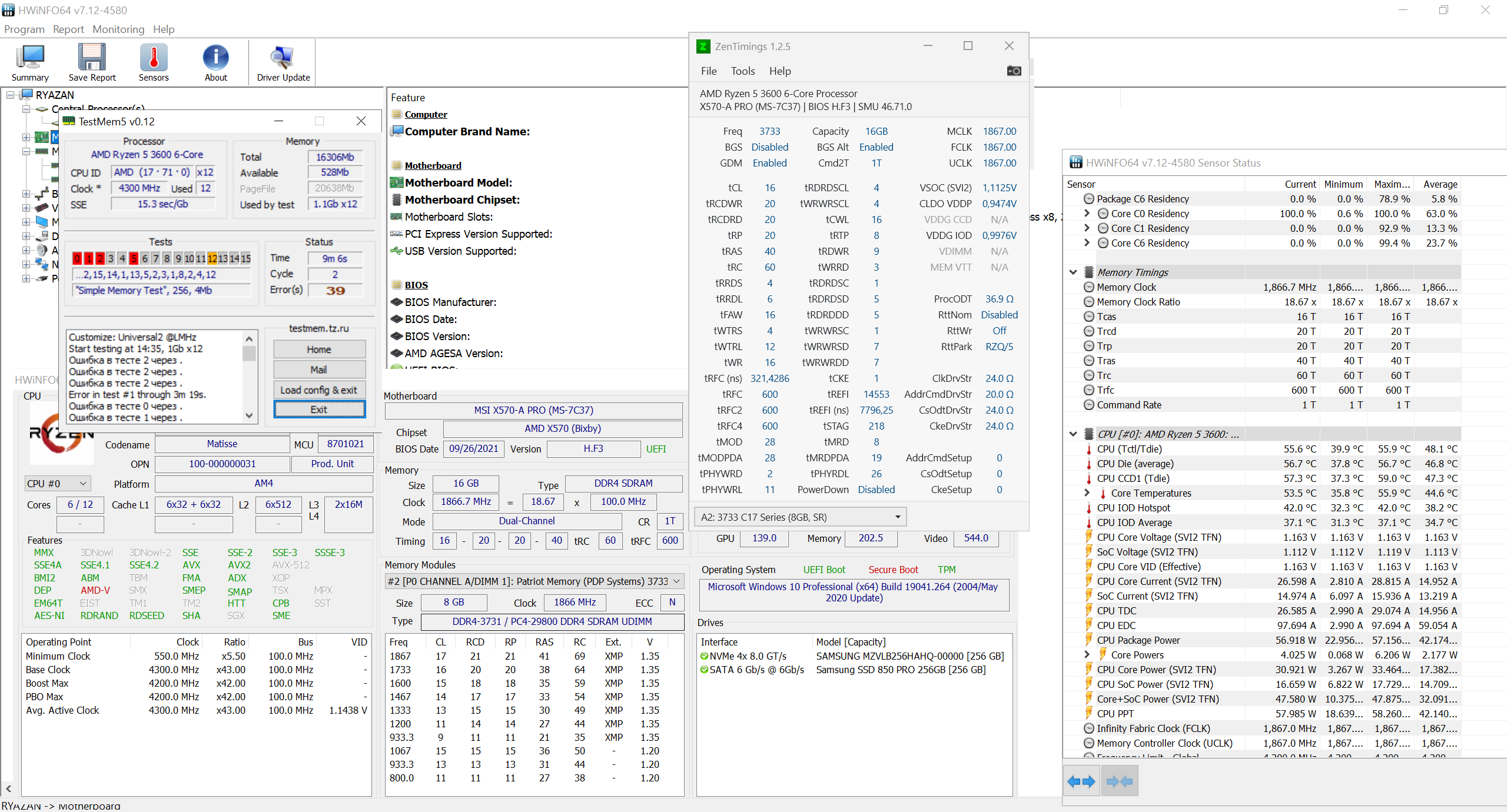

итак?
2021-10-18_14-44-23.png [ 545.77 КБ | Просмотров: 728 ]
Q-Tuzoff писал(а):
так?
ты какой-то альтернативно одарённый
вот так
должен выглядеть скрин твой
только вместо линкс должен быть тм5 и зентайминг
а на твоём скрине я не могу увидеть половин нужной информации
тем не менее внеси вот эти правки
внимательно именно так как на скрине
публикуй скрин hwinfo64 + зентайминг
и когда я тебе одобрю - запускай тм5

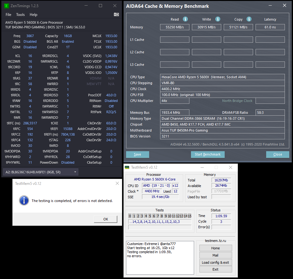

Доброго времени суток!
Какие-нибудь советы по разгону? Может быть я что-то делаю не так? Настройки из калькулятора для пресета 3800, с правками по методичке.
Конфиг:
AMD Ryzen 5 5600X Fix 4400Mhz@1.1V
ASUS TUF B450M-Pro Gaming
2x8 Crucial Ballistix (BL2K8G36C16U4B)
DRAM Voltage 1.35V
Micron rev. E 3866Mhz 2x8Gb single rank
Комментарий к файлу: Минимум видел 59 нс
3866 1.35 cl16-19-16-16-37 anta777.PNG [ 186.6 КБ | Просмотров: 716 ]
Вариант с настройками таймингов только из калькулятора
Комментарий к файлу: Блок CAD_BUS в авто
anta777 extreme.PNG [ 189.56 КБ | Просмотров: 716 ]
Ryzen 5 5600x/ ASUS TUF B450M-Pro Gaming/ 2x8Gb Micron rev. E BL2K8G36C16U4B/ Palit Gamerock RTX 3070Ti

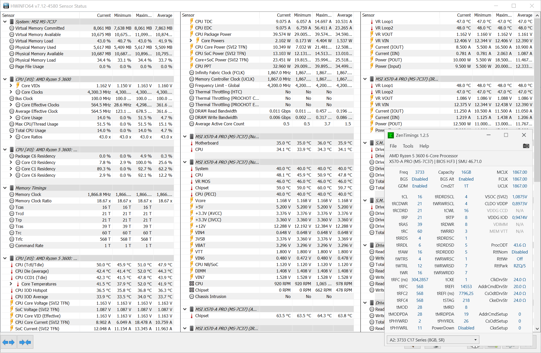

2021-10-18_15-51-45.png [ 426.71 КБ | Просмотров: 693 ]
Последний раз редактировалось Q-Tuzoff 18.10.2021 16:15, всего редактировалось 1 раз.
Q-Tuzoff писал(а):
Скрытый текст
пиши какой-то текст что ли
а то мне не на что цитату поставить даже
пока без правок Андрея пройди универсал один цикл и покажи что получится

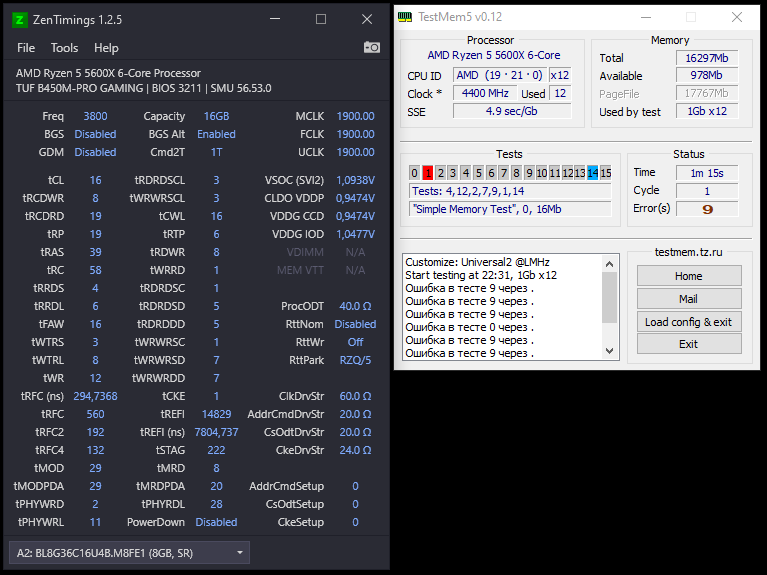

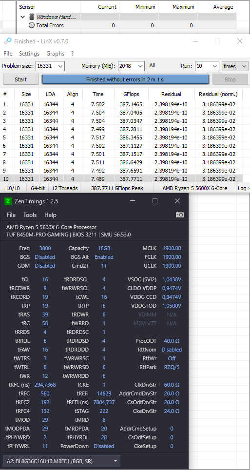

Регистрация: 06.11.2018
anta777 писал(а):
CLDO VDDP снизить
0.95 достаточно? VDDG CCD и VDDG IOD в автоматическом режиме.
При указанных вами таймингах я даже универсальный пресет пройти не могу,
хотя подкинул 1.4V на память, 1.1 на SOC, снизил частоту до 3800 и поднял частоту ЦП до 1.2V.
Такие дела
3800 1.4 errors universal preset.PNG [ 57.74 КБ | Просмотров: 602 ]
В экстрим пресете ТМ5 спустя минуту ловлю синий экран.
Так у тебя GDM off, ты WHEA проверял?:
RDWR поднять до 9
оба SCL поднять до 4
SD/DD тайминги с 5/5 и 7/7 понизить до 4/4 и 6/6
artxays писал(а):
ты WHEA проверял?
Вот, сейчас на 3800 проверил.
WHEA
linx whea.PNG [ 69.87 КБ | Просмотров: 552 ]
artxays писал(а):
RDWR поднять до 9
С этими таймингами вернулся на DRAM Voltage 1.35, SOC 1.05 и прохожу универсальный тест.
Экстремальный буду пробовать завтра.

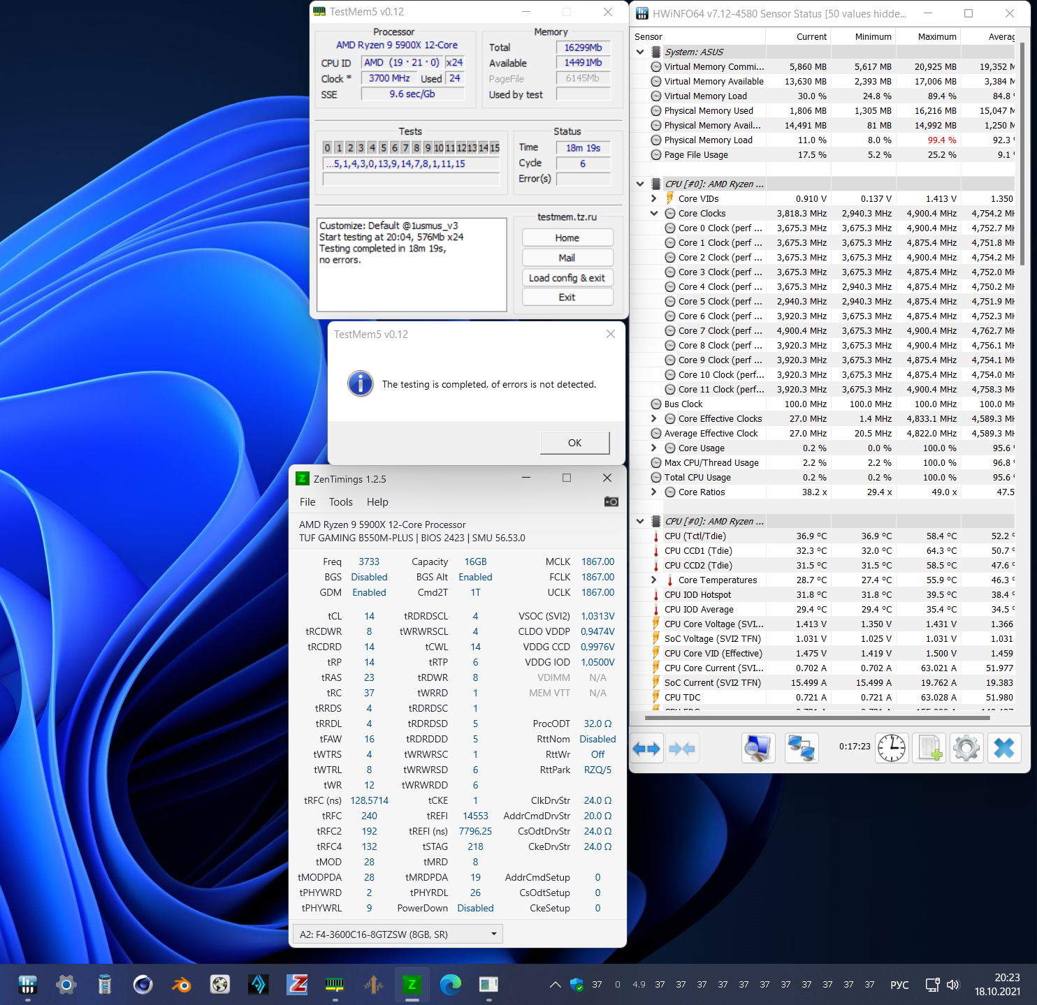

Регистрация: 16.10.2021
Фото: 4
The KMS писал(а):
пробуй tRRDL=4, SCL=2. ProcODT снижай, 32 должно ехать. Циклов 6 сделай в пресете ТМ5.
"Двушки" не поехали, сразу ошибки. Шесть циклов, по 3 подряд. tRRDL и ProcODT нормально, спасибо.
61375
Непрерывные 6 циклов(исправил).
6.png [ 1.21 МБ | Просмотров: 521 ]
позже заметил по скринам, что завышен VDDG IOD 1.0500V. Видать когда VSOC крутил, немного промахнулся по запаре. :D
Уже исправил :
VSOC 1.0500V
VDDG CCD 0.950V
VDDG IOD 0.950V
CLDO VDDP 0.900V
R5900X/ Asus TUF Gaming B550M-Plus/ 2x8 G.Skill@3733/ True Spirit 140 Power(Kryonaut [TG-K-001-RS])
Последний раз редактировалось everardmorris 18.10.2021 20:55, всего редактировалось 3 раз(а).

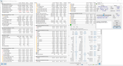

вот
2021-10-18_22-54-01.png [ 512.12 КБ | Просмотров: 1055 ]
