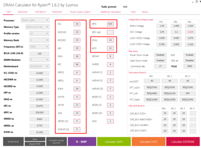

ager29 писал(а):
В таблице в шапке именно такие tRAS и tRFC. Там ошибка?
Если отличаются от приведенной формулы, то да.

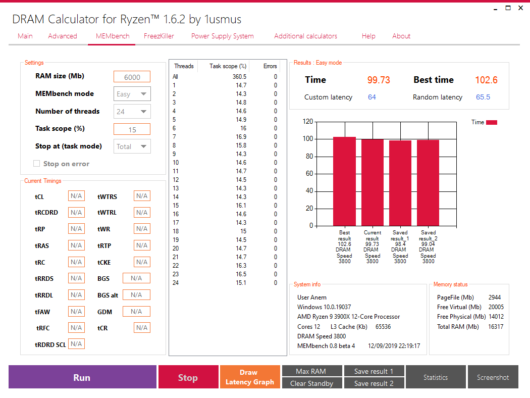

Делюсь личным рекордом. Для этого рекорда у меня обдувается оперативная память. Иначе она прогревается до 60 градусов, а так только до 50 при стресс тесте.
Напряжение на памяти 1.392 В, ограничиваю себя на 1.4 В, не хочу выше. Причём 1.392 В это минимум для данных таймингов, выше эффекта не даёт вплоть до 1.4 В, а ниже уже отсутствует стабильность.

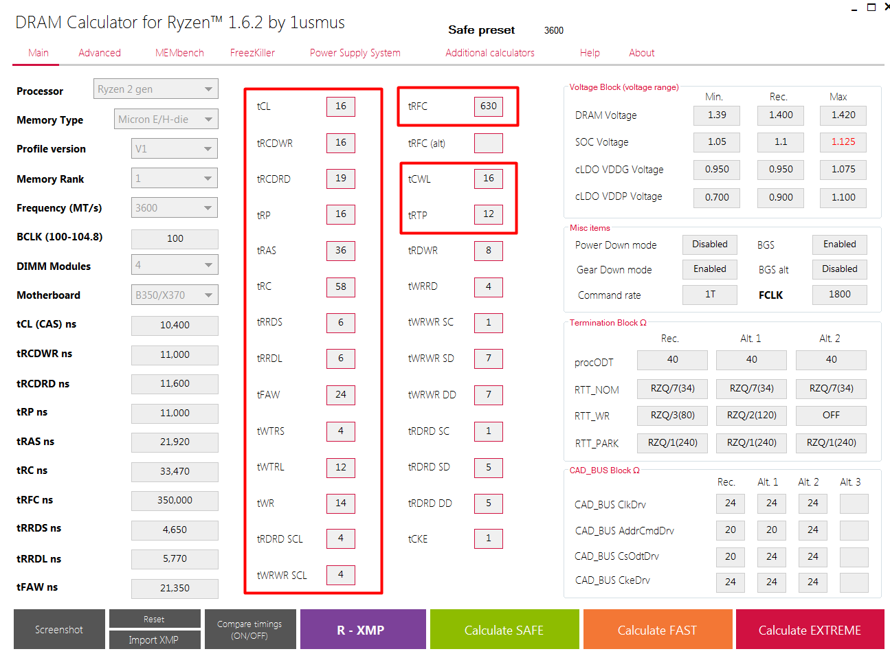

ximix писал(а):
и не понятно в какой из них вбивать, притом если ыбиывть ы подменю адвансед, то он тупо не хочет сохранять а берет все значения с подменю AI.
Тайминги нужно редактировать только в AI Tweaker/DRAM timing control
И по поводу таймингов TRFC2 и TRFC4 - их трогать не нужно.
Вбивайте только выделенные блоки таймингов, остальное авто
Screenshot_3.png [ 109.46 КБ | Просмотров: 1857 ]
Если старта не будет, то вручную попробуйте вбить все cad_bus, RTT, proc_odt из калькулятора для 4 DIMM модулей.

ximix писал(а):
Этот совет не помог. :( Я пытаюсь разобраться зачем два разных подменю с настройками таймингов.
У всех так на 3х00, приоритетнее в AMD Overclocking - настраивается из Ryzen Master (можно оставить в авто - тогда в обычном меню материнки нужно настраивать)
