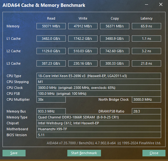

Аида
cachemem1866_8-9-9-25_opt.png [ 251.8 КБ | Просмотров: 3686 ]
Пока так.

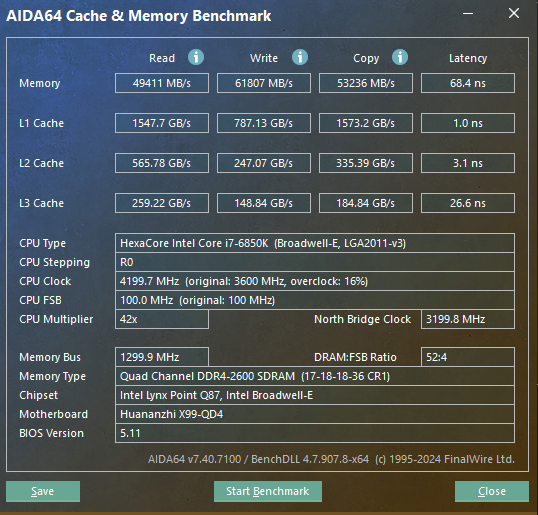

Всем доброго времени суток!
Не смогла Attermitter взять заявленные 2666MHz, только 2600MHz. При схожих результатах по латентности и всяких там скоростях в сравнении с 2400MHz в играх имеется прирост производительности - пока не понял во что я уперся - в возможности своей материнки или в возможности своей памяти! Ищу другую память, которая на брэндах точно берёт 3000+MHz с i7 на сокет 2011-3
2600.png [ 280.82 КБ | Просмотров: 3116 ]
по идее и не могла взять на китайках.
по идее и 2600 она не могла взять (материнка) по заявленным характеристикам, но факт, работает. Это у брэндовых указана максимальная возможная частота при разгоне

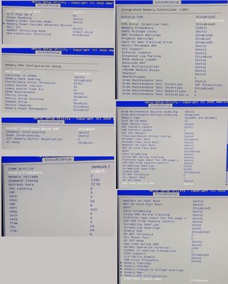

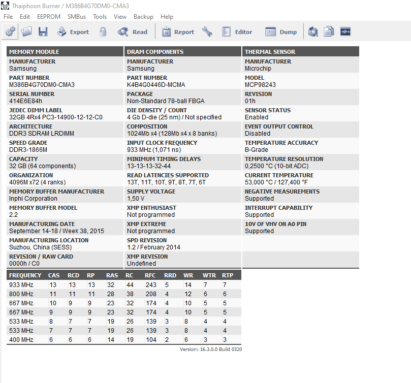

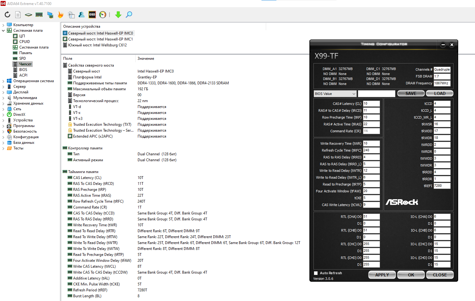

Всем привет. Долго искал инфу по разгону/поджиму таймингов на X99 материнках китайских, но как понял, это всё довольно рандомно от матери к матери, не считая кита самой памяти. Собственно суть вопроса, есть кит DDR3 памяти серверной M386B4G70DM0-CMA3, 4 плашки по 32Гб. Используется с процессором 2696v3 на материнке X99-TF. Может тут есть обладатели данных модулей, и могут поделиться своими параметрами памяти после ужимания таймингов, ну или у кого они завелись на 2133. У меня не пошли 2133, видимо нужно вольтаж повышать, но учитывая что они в стоке греются в стрессе 70-75 градусов, думаю это будет лишним. А по ужимке таймингов под эти или похожие модули инфы особо и нет, не исключено что плохо/не там искал. Знаю только что "гонятся" они плохо. Сам чутка посидел, сначала через биос, потом через asrock timing configurator, потрогал только первички, но какие-то они немного странные получились. Есть ли вообще смысл дальше пытаться жать, или толку будет слишком мало?
Комментарий к файлу: Тайминги что получились
Аннотация 2024-11-29 234744.png [ 216.21 КБ | Просмотров: 3018 ]
Комментарий к файлу: Тайфун модулей
Аннотация 2024-11-29 234743.png [ 77.59 КБ | Просмотров: 3018 ]
Комментарий к файлу: Скорости и задержки
cachemem.png [ 250.82 КБ | Просмотров: 3018 ]
32гига4ранговаяплашка+DDR3 = забудь про 2133. + т.как у тебя LR - эт вообще тема по обстановке + лучше не эксперименть в понижение с СL таймингом в асроке ибо поставив его в биосе будет другой расклад.
попробовать же можешь в духе:
10-11-11-28-10-240-4-5-5-20-39-9(или 8)
потом рефреш на 32512 учитывая Обсуждение и разгон оперативной памяти на китайских Х99 #17019512 а по trfc учитывая Обсуждение и разгон оперативной памяти на китайских Х99 #17462394
и то что они завязаны на температуру которая у тебя и так мама не горюй ;)
правила и прочее Обсуждение и разгон оперативной памяти на китайских Х99 #18046275
Последний раз редактировалось BOBKOC 30.11.2024 22:16, всего редактировалось 3 раз(а).

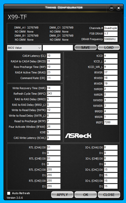

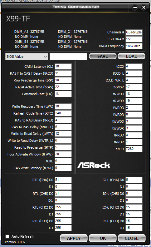

Регистрация: 29.11.2024
То что 2133 не видать я уже понял, первички больше не жмутся, сыпят ошибки whea даже без стресса, просто в тесте Кеша и памяти, вот эти 10-11-10-23 эти прям минималка что получилось.Вот мне и интересно, есть ли смысл заморачиваться с вторичками и третичками? Или просто оставить как есть, я так понимаю ввиду того что это lr память задержек менее 80нс я все равно не увижу

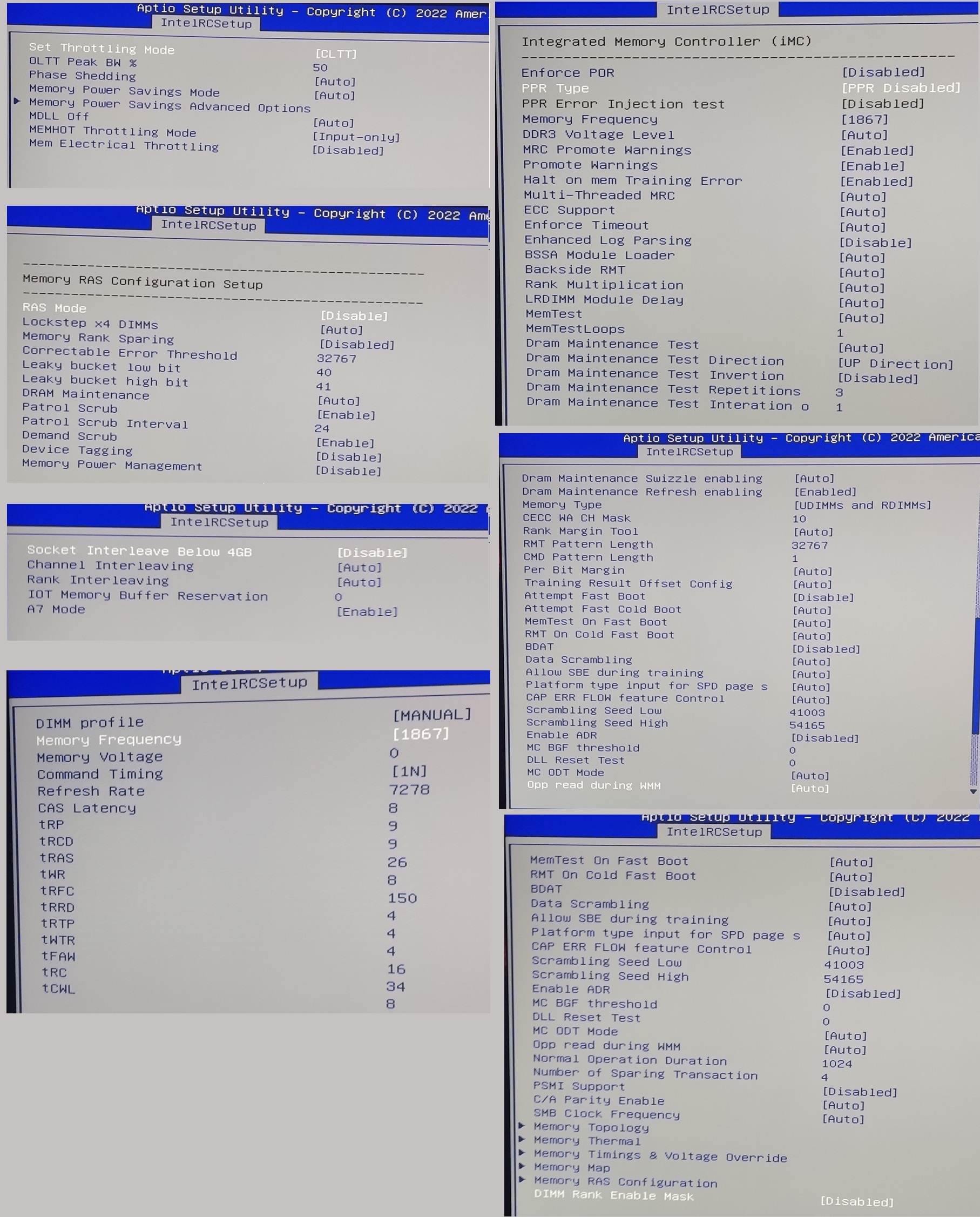

Попробовал так, завелось, добавил первички как были у меня, даже tRAS 22 поставил. Прогнал testmem на стандарте 30 минут ошибок нет, whea по нулям + 30 минут в аиде 4 галки, тоже тихо, уверен есть способы надёжней, правда боюсь представить сколько по времени займёт тест 128гб) Что ещё есть смысл поджать и как ещё проверить память на стабильность? Хочется сервер завести на этой машинке) Если что, пробовал 9-11-11-28, старта нет, на 10-10-10-28 ошибки WHEA, tRAS ниже 22 не пробовал, а tRP вроде как ниже 10 не катит. Хотя опять же, смотрел основные правила для ddr3 и странно, tRTP=tWTR, но у меня не так. Вообще выставилось tWTR 12, хотя писал 4 в биосе. tRFC оставил 240, рефреш тоже не трогал.
Комментарий к файлу: Вот что вышло
Тайминги асрок.png [ 214.86 КБ | Просмотров: 2877 ]
видать особенности 4 рангов+LR, как и то что при 4 выставилось 12.
как и то, что не получилось засести 9-11-11 при tcwl=9( надо с tCL-1=8 или tCL-2=7 от tCL попробовать) как вариант проверить завод при tCL=tCWL=10
если хочется сервер завести, лучше особо не занижать ;)
кстати глянь что аида vs асрок показывает по таймингам
+- здесь Аида64 -систем плата-чипсет-северный мост IMC эта тема
Глянул, в целом всё почти одинаково, только tCWL в аиде 8, а не 9.
Сравнение.png [ 341.19 КБ | Просмотров: 2795 ]

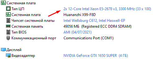

Регистрация: 01.12.2024
Huananzhi X99-F8D Двухпроцессорный
Можете помочь по настройке таймингов на этой плате, чтобы немного скорость и задержку снизить.
Screenshot_152.png [ 61.56 КБ | Просмотров: 2771 ]
BOBKOC писал(а):
+чтот твои результаты непохожи на двухпроцессорный фэншуй - скорее похожи на однопроцессорные,
У меня 2 процессора.
BOBKOC писал(а):
может издержки мамани=другие подскажут как оно на самом деле должно быть.
Задержка, может, что отключил Numa, но позже проверю, у меня проблема ещё с слотами памяти, очень долго мучился, каждый слот перебирал, чтобы работало хотя бы 6 плашек, а должно 8, у меня и до этого проблемы были, то 7 плашек, то 8, сейчас могло быть и 4, в общем, можешь дать предположение, что может быть процессор или оперативная память.
Screenshot_153.png [ 13.44 КБ | Просмотров: 2724 ]
