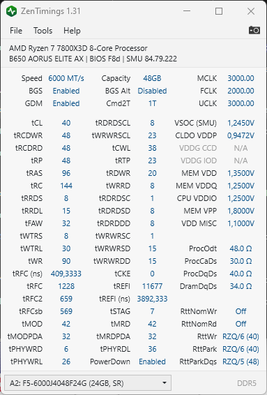

Регистрация: 15.05.2021
Есть вариант чтобы максимально ничего не делать и просто поменять память? Или как то настроить чтобы на работу не повлияло?
Снимок экрана 2024-01-03 184714.png [ 53.74 КБ | Просмотров: 5054 ]
Просто нет времени этим заниматься вообще.

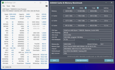

OlIGaTR писал(а):
В итоге сейчас вот так:
Пытался настроить также - вообще никак не заводится на 6400 (память и проц те же, только память 2х32)
IF ставил на 2000, Scl - 8, tRFC и производные - 480, tRDWR - 18-20, tREFI 32767, VSOC - 1.3, VDD повышал до 1.55, VDDQ до 1.5 и все равно никак. система заводится, но даже на прогоне аиды умирает в синий экран, не говоря о тестах стабильности
в итоге смог только завести 6000 с такими настройками (VDD 1.5, VDDQ - 1.45), на стабильность не гонял еще
тест в обычной винде, без прог. в safe mode лень гонять
мое 6000 CL26.png [ 125.76 КБ | Просмотров: 5038 ]

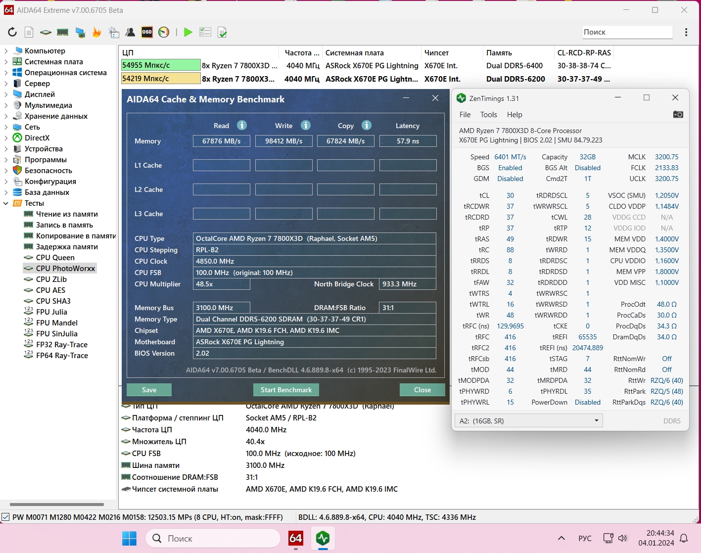

6200 заводил на CL28. в играх вроде ок, но с ошибками
можно конечно и 30, но ощущение, что профита не много будет
кто-то заводил 6400 2х32? просто EXPO 6400, но CL32-39-39-80. может и можно, но тайминги так себе. в целом это наверное все равно лучше будет, чем мои 6000. по сути же больше всего tREFI и tRFC влияют на скорости и задержку
у меня сейчас так, вроде улучшить особо нечего. единички на SD и DD по-моему не запускают систему, да и не влияют вроде, как я понял
только напряжения не верные, VDD 1.37, VDDQ 1.33. меньше не пробовал ужимать
изображение_2024-01-04_042816528.png [ 72.59 КБ | Просмотров: 4931 ]

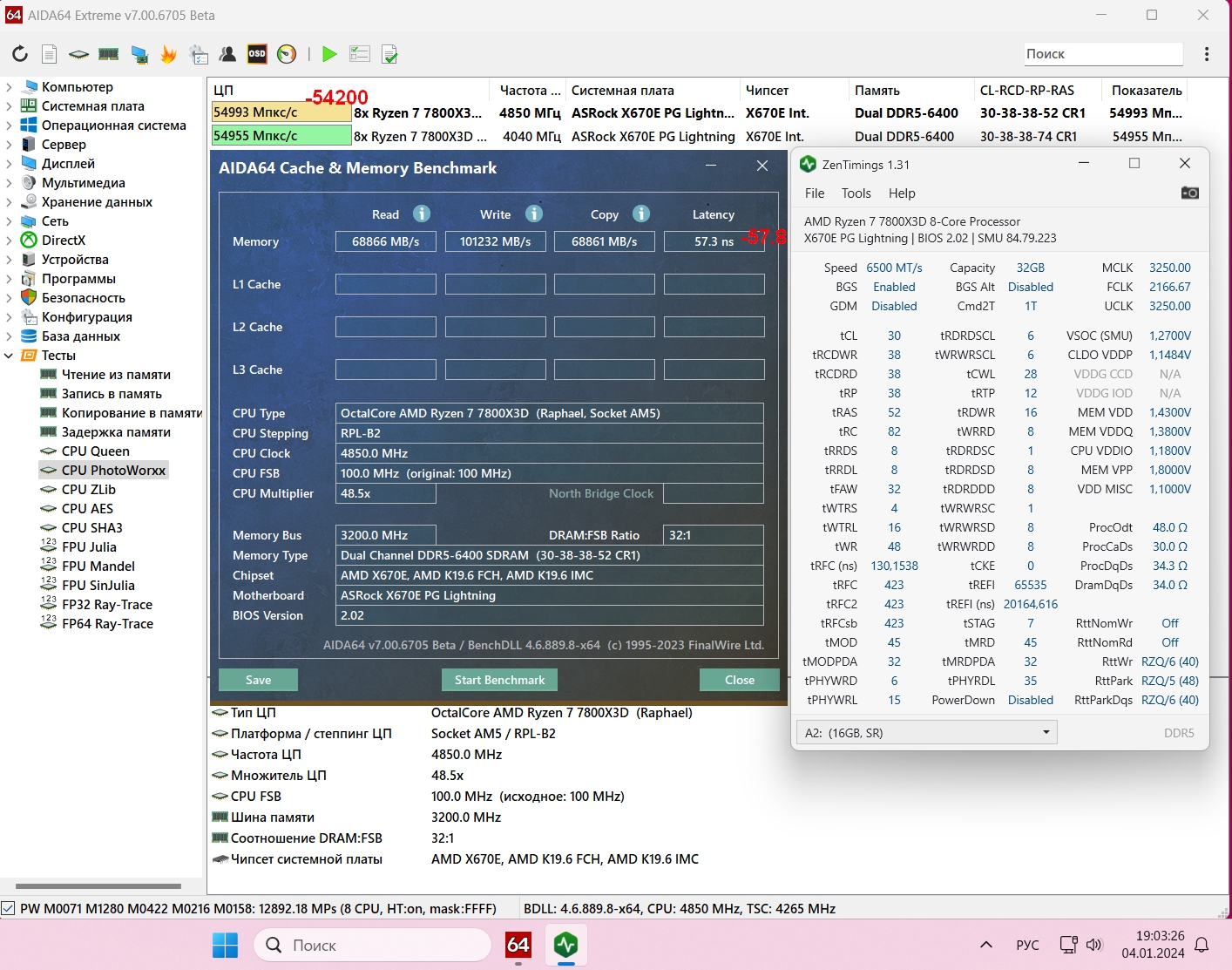

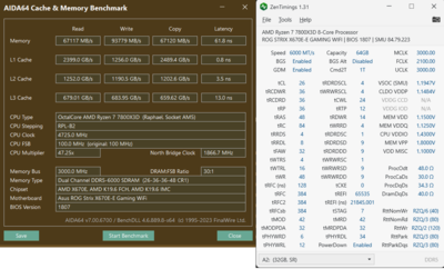

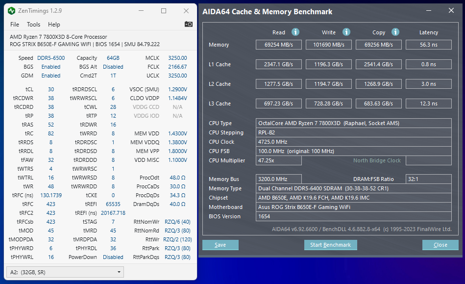

6500cl30
6500cl30.png [ 262.6 КБ | Просмотров: 4857 ]
p.s. Аида почему-то не видит измененную bclk, отсюда и 6400mhz вместо 6500mhz рисует, но это не столь важно.
Ryzen 7800x3d+Custom Loop/Asus ROG Strix B650E-F Gaming/2x32GB@6500cl30/Palit GameRock OmniBlack RTX 4080 16GB/CORSAIR RM850x

6500cl30

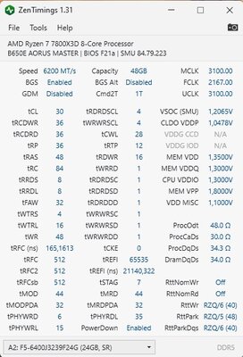

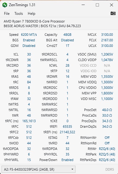

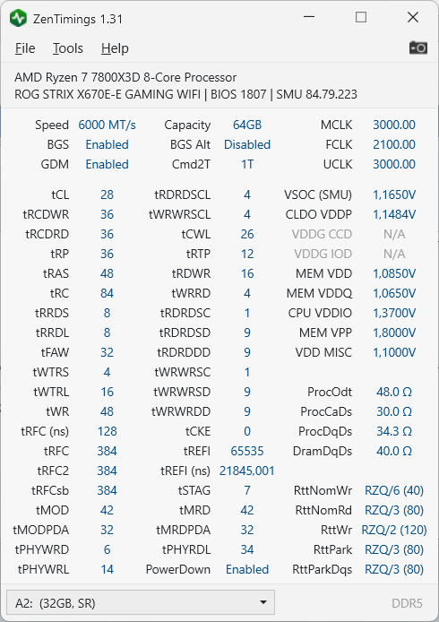

Регистрация: 19.09.2020
Откуда: Астрахань

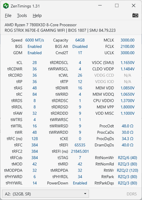

Если оно на чипах хуникса, то у меня сейчас такой конфиг стабильный:
6200.jpg [ 77.11 КБ | Просмотров: 4698 ]

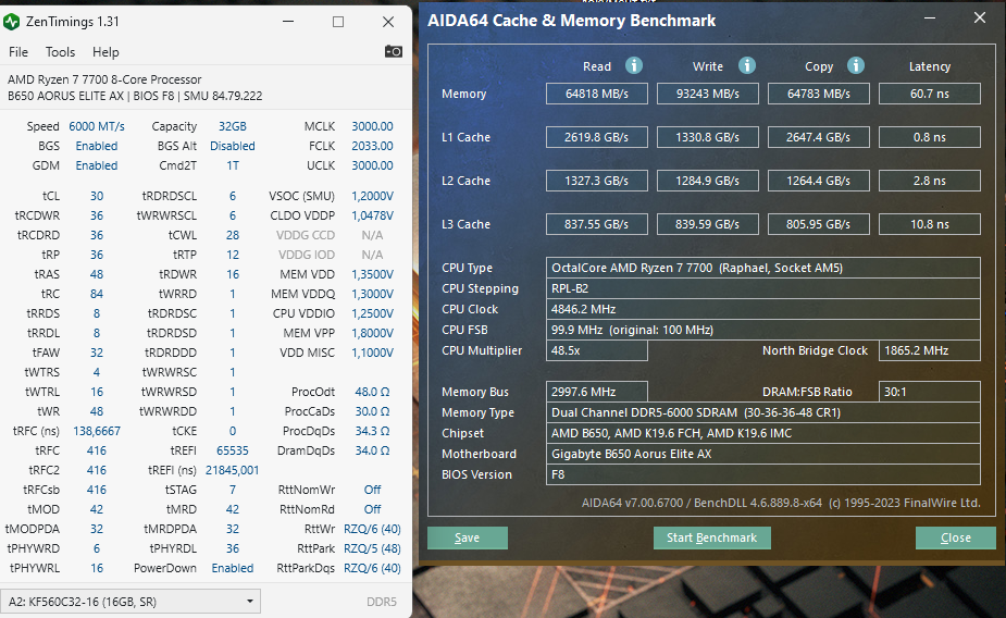

Регистрация: 09.02.2011
Fabregas04 писал(а):
нужно понимать что за память и работает ли HV mode, дальше уже отталкиваться
Как проверить? Какой программой? Чип A-Die 100%
Мне достаточно 6000Mhz, СL30 и Latency 60 хотя бы, я думаю, выше 1.4v не хочу рисковать, поэтому, я думаю, HV mode можно пропустить. Если заведется на 1.35 с CL30, то будет отлично, если нет, то можно попробовать до 1.4. Мне нужны простые значения и цифры (от и до) чтобы я мог дальше ужимать. 🙏
Снимок экрана 2024-01-04 201403.png [ 15.17 КБ | Просмотров: 4665 ]
AMD Ryzen 9800x3D, B650 AORUS Elite AX, Kingston Fury A-die 6000 CL28, Gigabyte 5070 TI OC SFF, Montech Titan 1000w

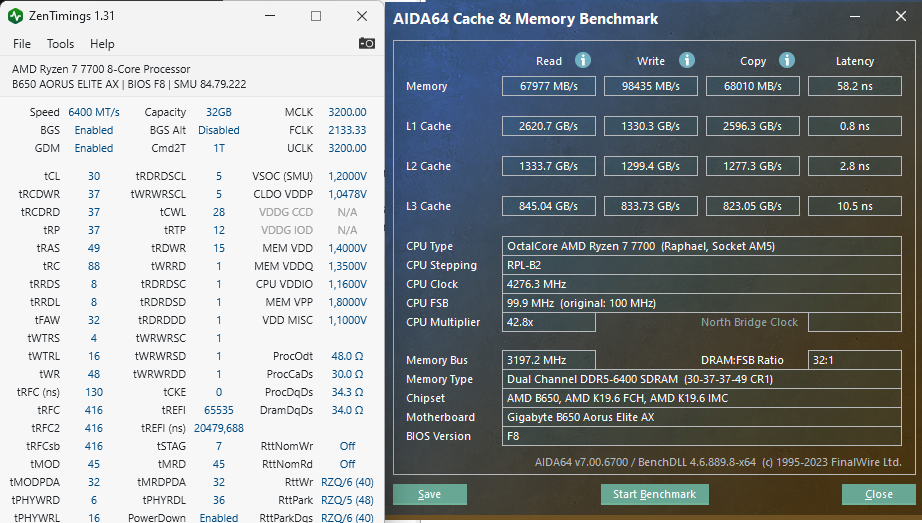

а в чём проблема то? бери любую картинку ZenTimmings да забивай себе.
30-36-36-36-48-84-8-8-32-4-16-48-416-416-416-6-6-12-16-1-1-1-1-1-1-1-65535 вот твоя база на 6000-6200 для 2х16GB A-die
+ по идее, лучше подогнать шиной под параметры FCLK bug'a(см. выше ссылки есть)
DDR5-6100 (DDR5-6000 + FCLK 2033)
DDR5-6300 (DDR5-6200 + FCLK 2100)
DDR5-6398 (DDR5-6200 + FCLK 2133 )
DDR5-6500 (DDR5-6400 + FCLK 2167)
например@103.25&2133&6400↓
30-37-37&103.25&6400&2066-2133.jpg [ 832.18 КБ | Просмотров: 4647 ]
Zayats писал(а):
так?
нет(так↓):
30(tCL)-37(tRCDWR)-37(tRCDRD)-37(tRP)-49(tRAS)-86(tRC)
-8(tRRDS)-8(tRRDL)-32(tFAW)-4(tWTRS)-16(tWTRL)-48(tWR)
-416(tRFC)-416(tRFC2)-416(tRFCsb)
-6(tRDRDSCL)-6(tWRWRDSCL)-12(tRTP)-16(tRDWR)
-1(tWRRD)-1(tRDRDSC)-1(tRDRDSD)-1(tRDRDDD)-1(tWRWRSC)-1(tWRWRSD)-1(tWRWRDD)
-65535(tREFI)
Последний раз редактировалось BOBKOC 07.01.2024 22:20, всего редактировалось 5 раз(а).
Добавлено спустя 1 минуту 47 секунд:
BOBKOC писал(а):
нет(так↓):
Благодарю!!! :( 6200+2100 выдает ошибку в TestMemPro. Безопасно ли повышать FCLK до 2100, оставляя частоту 6000?
На втором фото - какие напряжения изменяли в биосе? Я про вашего скрина например@103.25&2133&6400↓
Снимок экрана 2024-01-05 022416.png [ 441.2 КБ | Просмотров: 4581 ]
Снимок экрана 2024-01-05 023235.png [ 23.22 КБ | Просмотров: 4581 ]

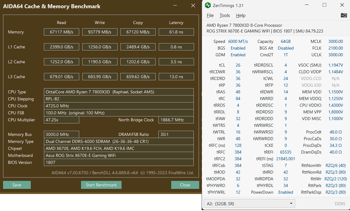

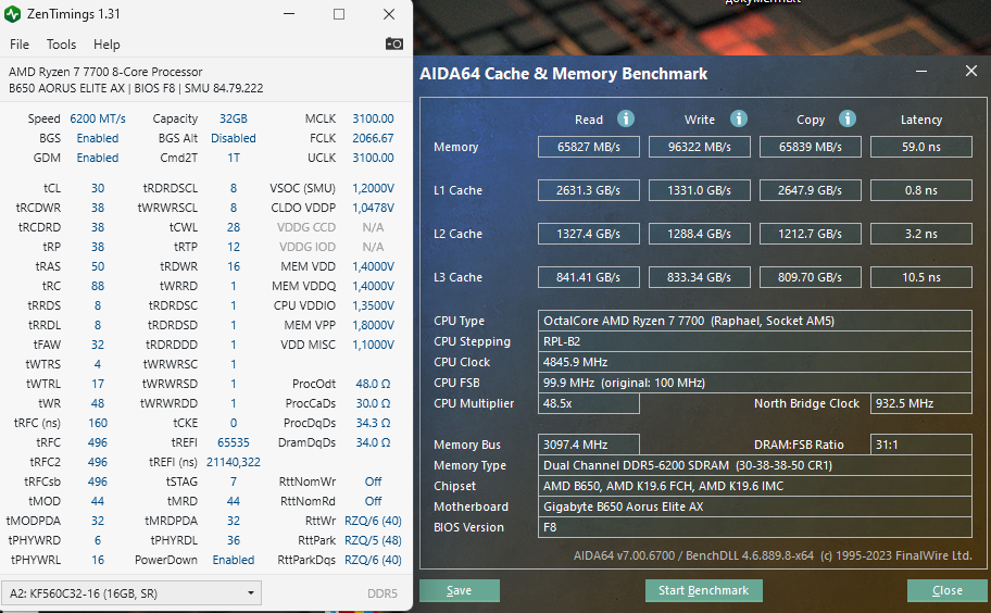

Zenux писал(а):
Пробуй 6200 + IF 2067
Я попробовал ваш конфиг и вот такой результат у меня выпал - латенсия почему-то стала чуть хуже чем у вас - 59ns.
Снимок экрана 2024-01-05 014557.png [ 421.5 КБ | Просмотров: 4591 ]
Какие напргухи изменяли?
Регистрация: 16.01.2010
Откуда: Новосибирск
Фото: 128
У вас PowerDown - Enabled и частота ЦП 4845, у меня Disabled и 5500.

Регистрация: 23.06.2017
Откуда: Беларусь
Фото: 14
BOBKOC писал(а):
а важно ;) ... как формируются
Имелось ввиду - не важно что аида не отображает реальную частоту памяти, писало бы там 6500 - ничего бы не изменилось по результату.
Если вас волнует разница между моим и вашем результате (не только по задержке но и по остальной псп это видно), то многое зависит, например, от таких факторов как -- запущенных в фоне процессов, версии(билда) ОС, частоты процессора при прохождении бенчмарка (у меня курва настроена поядрово), не полная стабильной IF на частоте 2166+ (стретчинг) и т.д.
Xtence писал(а):
а y-cryncher гоняли хотя бы несколько раз и memtest минут 15? у меня с такими цифрами сразу ошибки или зависание было
Всё гонялось. Стабильно пол года уже.
Xtence писал(а):
и такой вопрос, доп обдув памяти есть?
Нету. Корпусных хватает вполне.
Xtence писал(а):
даже на 6000 в играх с 1.35 в + 1.3в до 57 градусов доходит. хотя в тестах до 60 не добирается
Посмотрите может у вас радиаторы не прилегают к чипам, у меня на одной плашке с одной стороны так и было из коробки.
Пока стабильно. Температура до 58 доходит. Какую частоту лучше оставить 6000, 6200 или 6400? Я понимаю что 6000 более безопасная из-за напрухи 1.35, но о завышенной частоте 6400 с 1.4 не стоит беспокоиться?
Снимок экрана 2024-01-05 092810.png [ 356.26 КБ | Просмотров: 4491 ]
