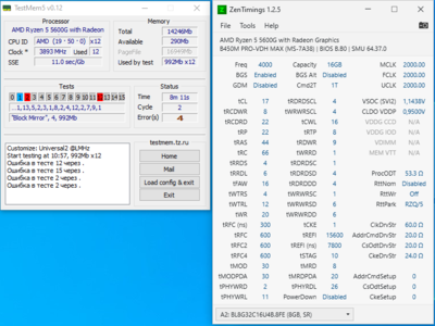

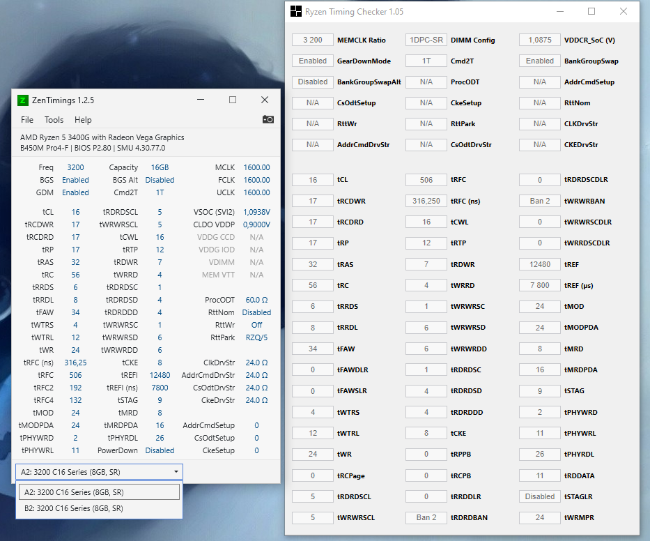

ASRock B450M Pro4-F / Patriot Viper 4 Blackout Series 8+8гб PVB416G320C6K / Ryzen5 3400g (zen+) Проц+встройку не разгонял, весь биос на дефолте, биос офк последняя прошивка.
Видеокарта встройка, так что подстройка озу ещё более капризная нежели с внешкой.

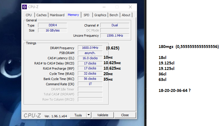

С чего начал, нашёл минимальные первые тайминги на родной 3200мгц,всё остальное авто, разве что скинул немного tRFC c 560 до 506, пересчитал в наносекунды:
NS.png [ 101.51 КБ | Просмотров: 901 ]

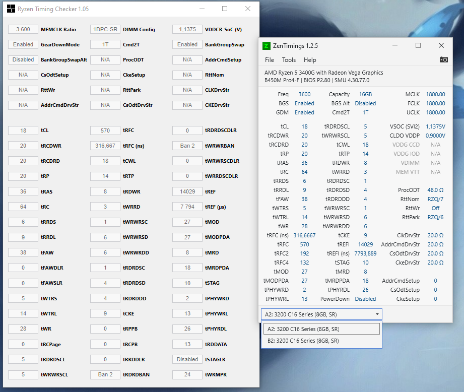

Пробую освоить 3600, лучшие результаты пока что показывает вот такой подбор:
ZEN+rtc.png [ 187.44 КБ | Просмотров: 880 ]
На таком сетапе TM5 на профиле anta777 даёт по одной ошибке раз в ~2 минуты, но тут и вольтаж 1.4 на память, SOC 1.15 , VDDP дефолтный, увеличение положительного результата не даёт.
Чипы памяти затёрты, скорее всего hunix CJR, но я, и тайфун этого не утверждаем. - Вот фото есть в моём сообщении:
https://forums.overclockers.ru/viewtopic.php?p=17517965#p17517965
Прошу ваших подсказок куда копать дальше.

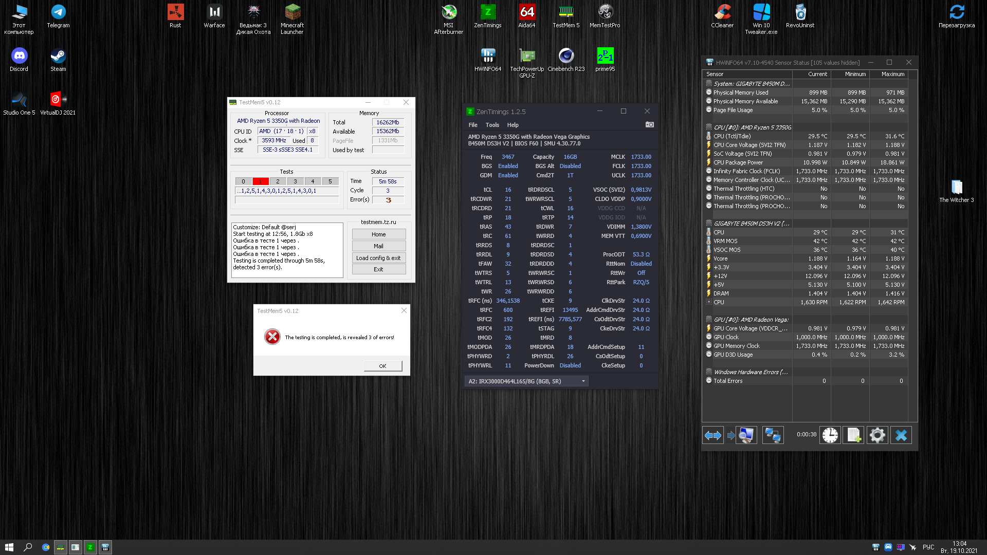

У меня 3350g, считай тот же 3400g. выше частоты 3400)) дает ошибки на любых таймингах. При чем на этой мамке и памяти с другим процом я брал 4066. Так что забей, найди стабильную частоту с адекватными таймингами и не еби себе мозги
Добавлено спустя 1 час 7 минут 57 секунд:
Или может, я что-то упускаю?
Безымянный.png [ 1.55 МБ | Просмотров: 843 ]

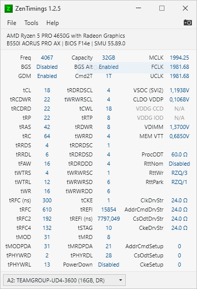

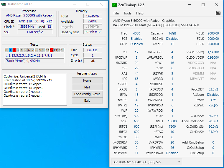

Итак, други, решил я штурмовать APU дальше, чтобы FCLK ставить 2000Mhz и выше. Я так понял, что мне нужно повышать частоты памяти. В моём случае до 4000Mhz пока что.
MEM_stock, FCLK_OC_errors.PNG [ 77.9 КБ | Просмотров: 820 ]
Поставил Soc - 2.1
DRAM вальнул до 1.45 с запасом.
tCL и tCWL поставил 18.
Лезут такие же ошибки. Где-то что-то упустил?
Вложение MEM_stock, FCLK_OC_errors.PNG больше недоступно
Поставил Soc - 2.1
soc 1.2?) и почему все ставят trdwr 8?)
вот так попробуй, правда у меня двуранг)
1.PNG [ 33.49 КБ | Просмотров: 792 ]
много чего упустил. попробуй так:
GDM on
cl 18
rcd 22
rp 20
ras 46
rc 66
rrds 8
rrdl 12
faw 32
wr 28
rtp 14
cwl 18
wrwrsd/dd 7
cke авто
proc odt 40-48
cad bus все 24 или авто
rdwr 9
wrrd 5
и поиграйся в напругой на память. cld0 понизь

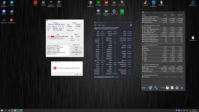

Спасибо за помощь! Ещё ужал немного с помощью товарища artxays RDRDSD, RDRDDD, WRWRSD и WRWRDD.
TM5UniversalFull
И ещё напряжение памяти чуть уменьшил, до 1.38 В. Всё равно оно поднимается чуть выше выставленного значения.
1 цикл провёл, вроде всё в порядке.
1.38V
Кстати, GDM теперь имеет смысл отключить?
upd. пытался ужимать ещё первички до 16-20-20-20-40-60. Не прокатило, к сожалению, полезли ошибки.

Да, похоже это лучшее решение этой головоломки, осталось подтянуть вторичные тайминги. Есть у кого сейвовый шаблон, с которого можно стартануть? Вот что удалось взять по первичкам
ZEN+rtc(2).png [ 202.97 КБ | Просмотров: 700 ]

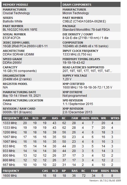

xyligano artxays Привет мужики! И остальные мужики :D. Знаю Вы на опыте, стольким людям уже помогли здесь на форуме.
К сути дела.

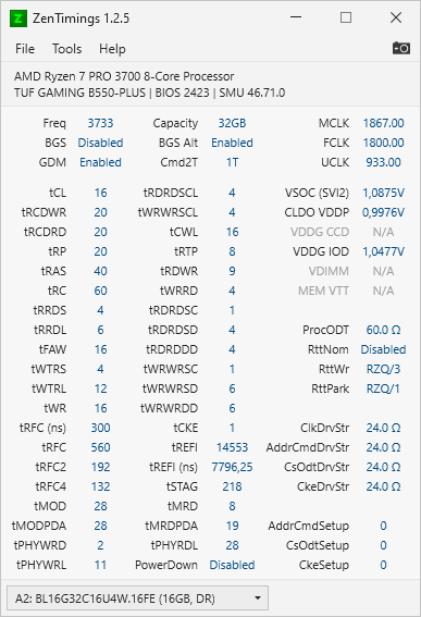

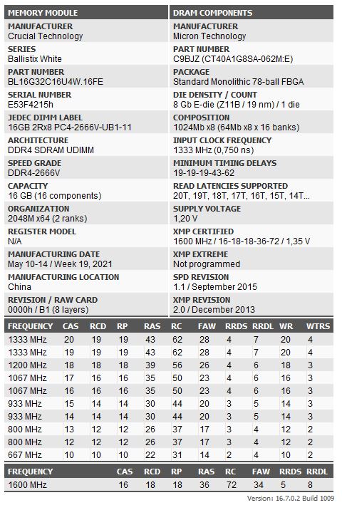

Сегодня приобрел Crucial Ballistix White [BL2K16G32C16U4W] 32 ГБ
Thaiphoon
1.JPG [ 97.91 КБ | Просмотров: 687 ]
2.JPG [ 97.73 КБ | Просмотров: 687 ]
ZenTimings
ZenTimings_Screenshot 1.png [ 32.37 КБ | Просмотров: 687 ]
ZenTimings_Screenshot 2.png [ 32.38 КБ | Просмотров: 687 ]
Какие будут предложения для разгона в пределах допустимых значений. Чтоб и не горячо и на долго.
Напомню прошлые были Patriot Viper Steel [PVS416G320C6K] 4 шт по 8гб
3200 Мгц все вместе они по стабильности не вытягивали
AMD Ryzen 7 5800x3d | EVGA GeForce RTX 3080 Ti FTW3 Ultra (12g Gb)| Crucial Ballistix White 32 ГБ |⠀ASUS TUF GAMING B550-PLUS |⠀SEASONIC FOCUS GX-750
попробуй сразу сколько тебе шина позволяет 3733 или 3800 с GDM enabled, вольтаж 1.42 первички 16-20-20-20-40-60 вторички отсюда https://prnt.sc/1wqkxee

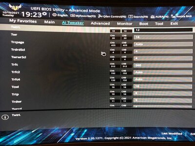

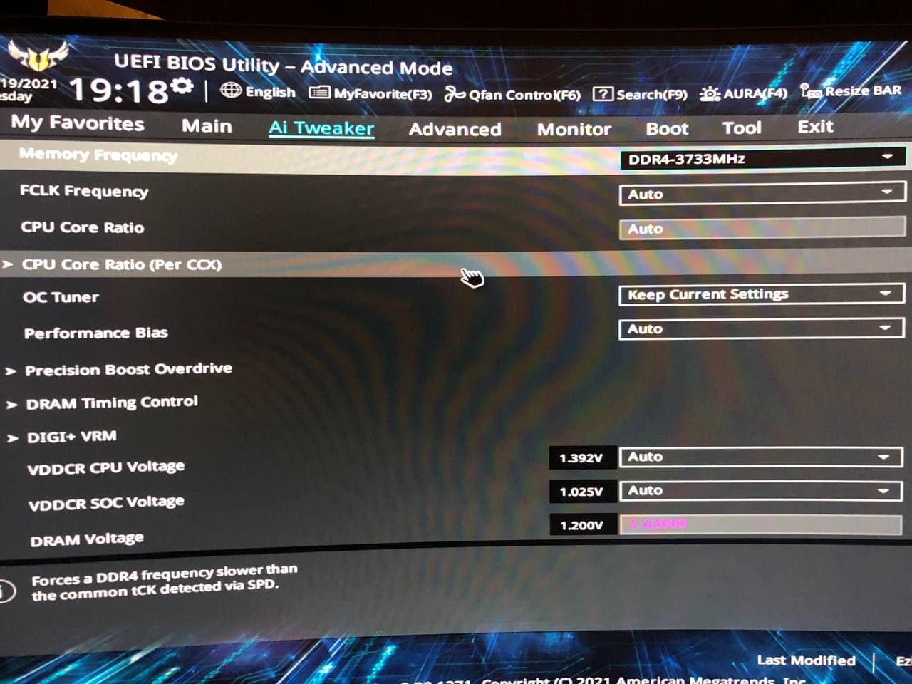

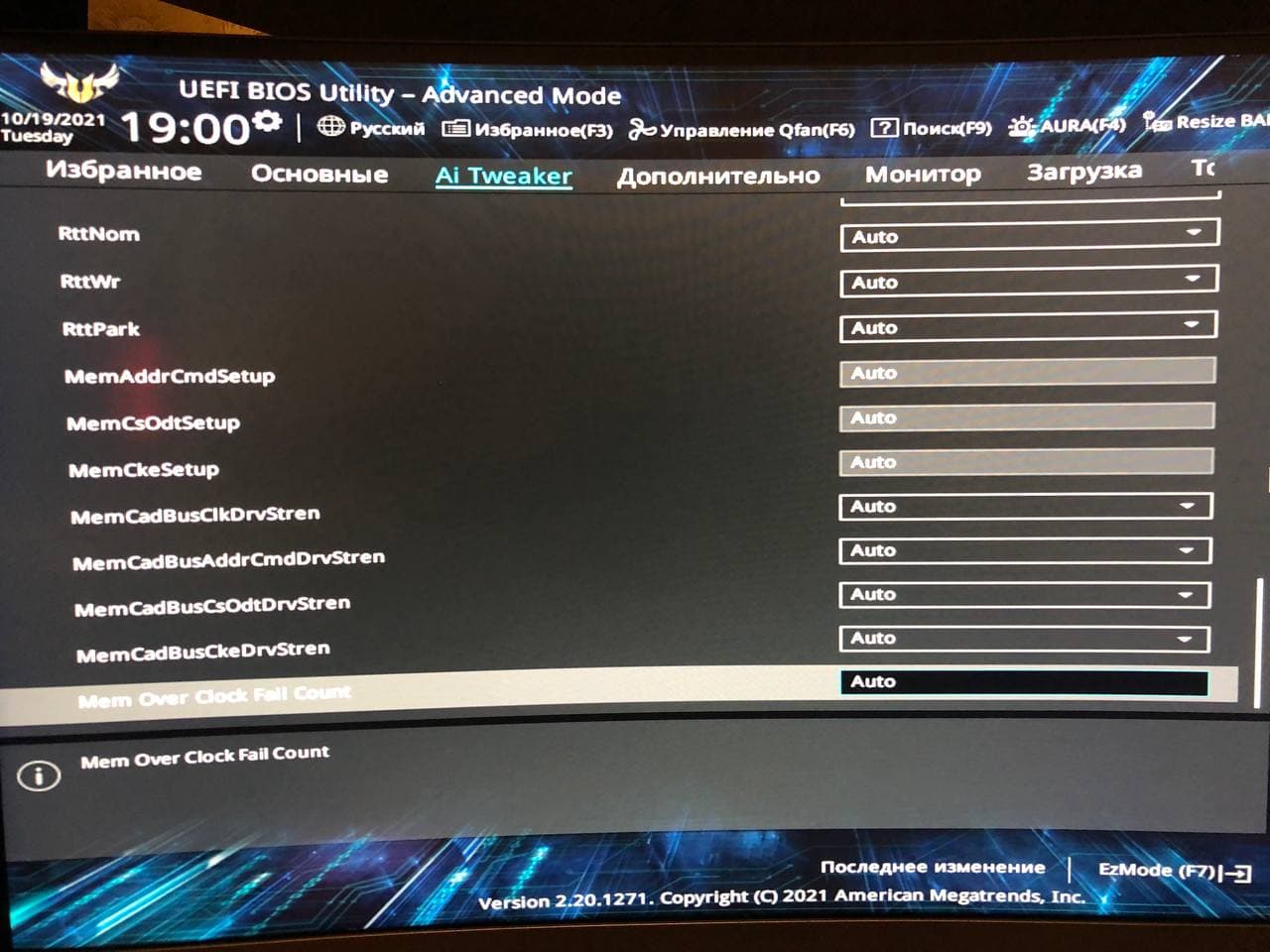

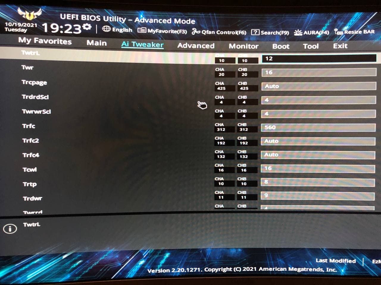

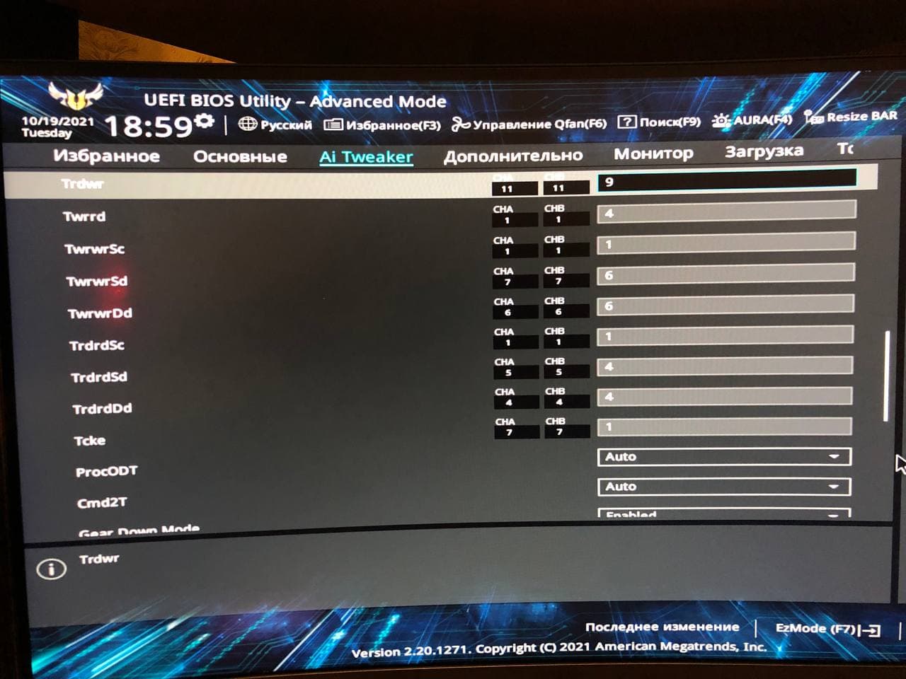

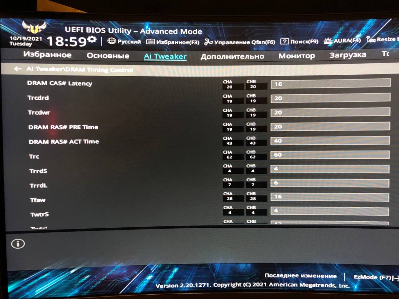

artxays Не пустило первый раз при 3800. Пк завис. Перезагрузка не помогла. Сброс биоса.
Вот выставлял. Но походу попутал, что то с trfc.
photo_2021-10-19_19-12-24.jpg [ 114.29 КБ | Просмотров: 646 ]
photo_2021-10-19_19-11-19.jpg [ 116.59 КБ | Просмотров: 646 ]
photo_2021-10-19_19-11-18.jpg [ 116.45 КБ | Просмотров: 646 ]
photo_2021-10-19_19-11-17.jpg [ 106.5 КБ | Просмотров: 646 ]
photo_2021-10-19_19-11-16.jpg [ 112.47 КБ | Просмотров: 646 ]

artxays а второй раз с 3733 Мгц пустило и даже перезагружается нормально.
Вот ZT
111111111111111.png [ 32.35 КБ | Просмотров: 644 ]

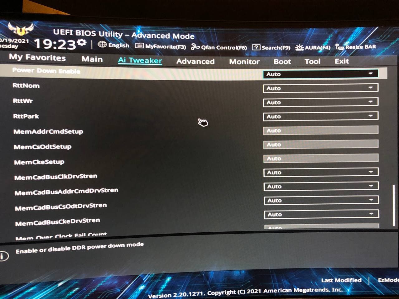

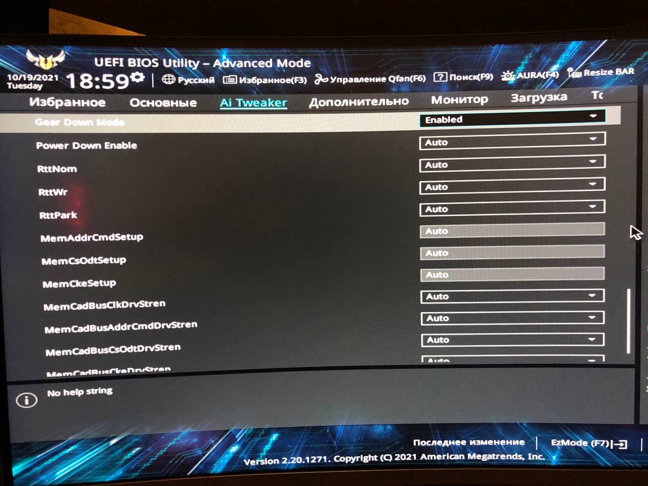

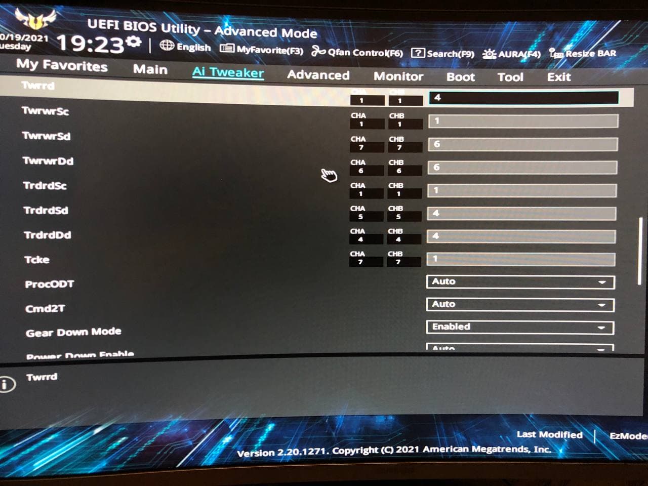

artxays Вот как в биосе выставил если конечно есть какая та разница с ZT?
photo_2021-10-19_19-31-45.jpg [ 114.67 КБ | Просмотров: 643 ]
photo_2021-10-19_19-31-42.jpg [ 108.5 КБ | Просмотров: 643 ]
photo_2021-10-19_19-31-38.jpg [ 121.3 КБ | Просмотров: 643 ]
photo_2021-10-19_19-31-00.jpg [ 111.26 КБ | Просмотров: 643 ]
photo_2021-10-19_19-28-44.jpg [ 109.82 КБ | Просмотров: 643 ]
https://prnt.sc/1wqssis в биосе задай руками - неверно выставляет, потому и 3800 не загрузилось скорее всего.

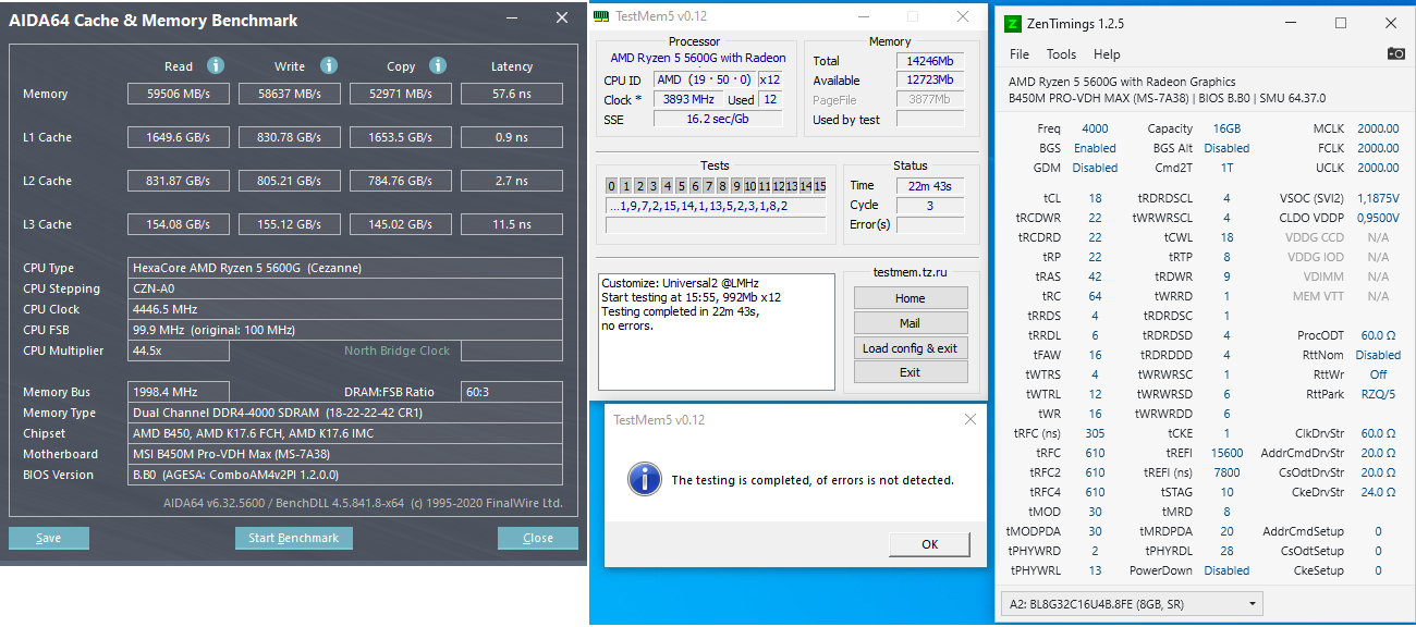

artxays ошибок не было

из шапки ссылка - https://disk.yandex.by/d/M3_e6peirCqfPw универсал2 подгрузи в тм5

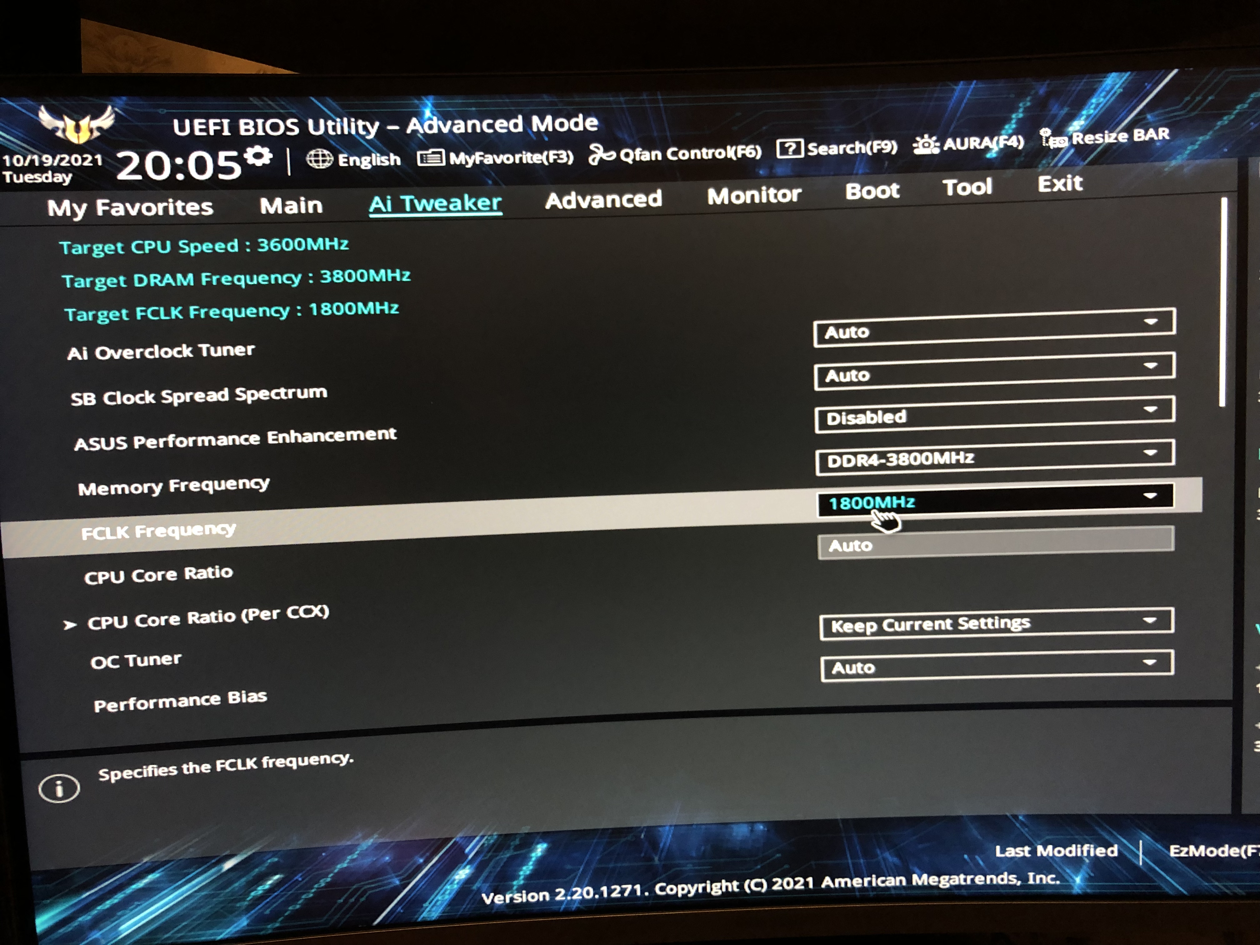

artxays UCLK пока что не нашел у себя, а вот fclk выставил
621D55C6-ADD3-47DB-98D4-37FE7B43BDEF.jpeg [ 2.62 МБ | Просмотров: 620 ]

3800/2=1900 - подправь и сбрось скрин Zentimings

artxays точнооо спасибо за поправку, я пока что еще в биосе сижу, ищу uclk… или не надо искать его уже?
