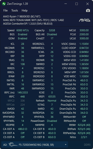

npa4ka писал(а):
matr1x писал(а):
То есть на каждый тест по 2 часа, значит в общее время надо поставить 6 часов? Или всего 2 часа на все тесты? Я в формулировке запутался
На каждый тест по 2 часа
Спасибо!
Можно ещё пару вопросов новичка к опытным пользователям:
1. Кто какие "финальные наборы тестов" для памяти использует, что бы проверить окончательную конфигурацию перед тем как её оставить?
2. Какие безопасные значения для питания VDDG IOD/CCD для 9800x3d? Хочу поднять FCLK и прочитал что для 2200 скорее всего придётся поднимать.
3. Неправильно установленные RDDS и FAW выдадут ошибку или будут просто тротлить в работе? У меня установлен RDDS 4 и проходит тесты без ошибок, а FAW на 20, хотя можно и 16 (x4 от RDDS). Но мне на другом форуме сказали, что это слишком туго.
Для контекста вот моя настройка сейчас. Это G.Skill XMP 7200Mhz хуникс а-дай. Вероятно vsoc можно ещё снизить, до этого работало на 6400 1:1 CL32 на vsoc 1.2 и vddio 1.25. Пройденные тесты: cruncher vt3 8 часов, karhu 30000%, OCCT CPU+RAM AVX SSE по 1 часу каждый. Но с ростом цен на память и все комплектующие решил снизить частоту, напряжения, но вместо этого затянуть тайминги. В стресс-тестах память доходит до 48 градусов без активного охлаждения памяти.
ZenTimings_Screenshot_29770196.4029479.png [ 44.45 КБ | Просмотров: 426 ]
Регистрация: 09.09.2012
matr1x
1) TM5 пресет extreme@anta777 2 часа на комплект 32 ГБ (умножай если объём выше), Karhu 20k%, игры
2) 1.05в. Но вряд ли поможет, если 2200 не поедет. Да и не обязательно оно, к тому же может быть очень тяжело оттестировать стабильность. Проще использовать народные 2133 или 2166, но попробуй 2200 - если странностей с системой в повседневе не будет, то можешь пользовать конечно
3) RRDS=6 RRDL=8 или 12 FAW=24 - лично у меня это минимум, при которых не падают показатели, а растут при снижении. Если ставить ниже (RRDS=4 FAW=16) - то в бенчах баллы падают, так что не советую так пользовать без сравнительных тестов, проверь у себя. Встречал и такое, что RRDS ниже 8 уже даёт деградацию производительности.
Если RRDS меньше, чем FAW/4, то это не имеет смысла. Троттлить не будет, ошибок тоже не будет, просто лимитом будет FAW, а не RRDS по итогу

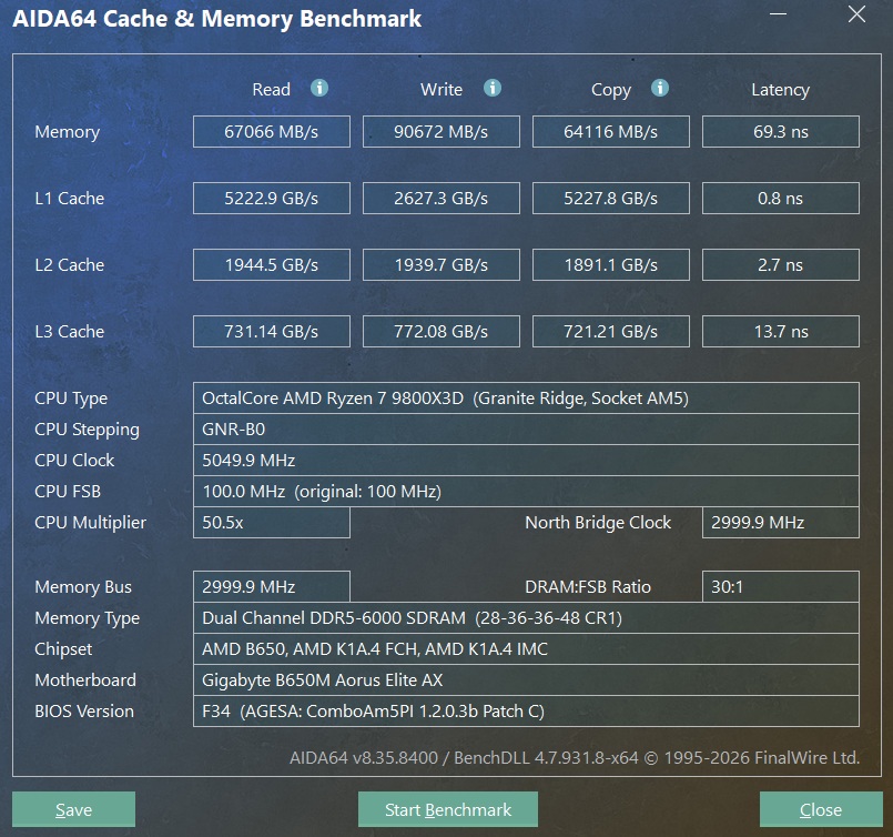

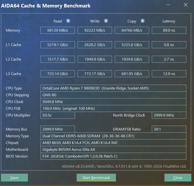

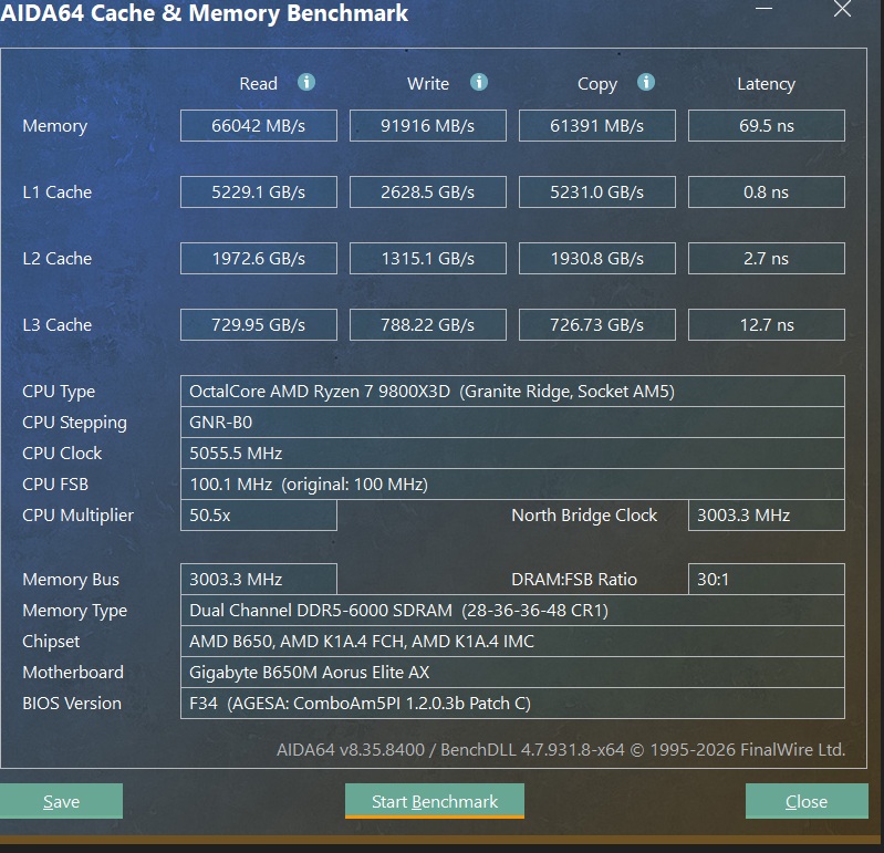

Откуда: ПавловскийПосад
там чуть не так
Добавлено спустя 1 минуту 23 секунды:
чета не могу свернуть в спойлер простите
Добавлено спустя 46 секунд:
прогонял по 4 раза AIDA 64
Добавлено спустя 17 секунд:
без телевизора
Добавлено спустя 45 секунд:
да поставил в конце 2133 раз уж в биос заходил то тесты не гонял на ночь поставлю
Добавлено спустя 26 минут 51 секунду:
2200 нет , не грузится еле еле смог перезагрузить, Vsoc на 1.2 еще хуже там жестяк поставил 1.5 без сброса в биос но 2133 сейчас стоит
Добавлено спустя 3 минуты 23 секунды:
ну я думаю полезно другим будет эта инфа
Добавлено спустя 3 минуты 1 секунду:
ага отсюда вопрос Vsoc снизить , загрузиться на 2200 ? ох опасно это приходилось вырубать питание от БП...
