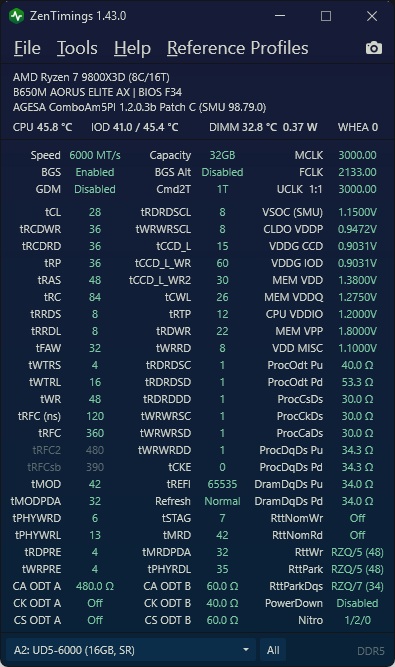

shuler37 писал(а):
Покажи скрин ZenTimings.
Добавлено спустя 47 секунд:
shuler37 писал(а):
VDDG до 1.05 поднимал
я не нашел где это в биос
zen.jpg [ 121.55 КБ | Просмотров: 456 ]

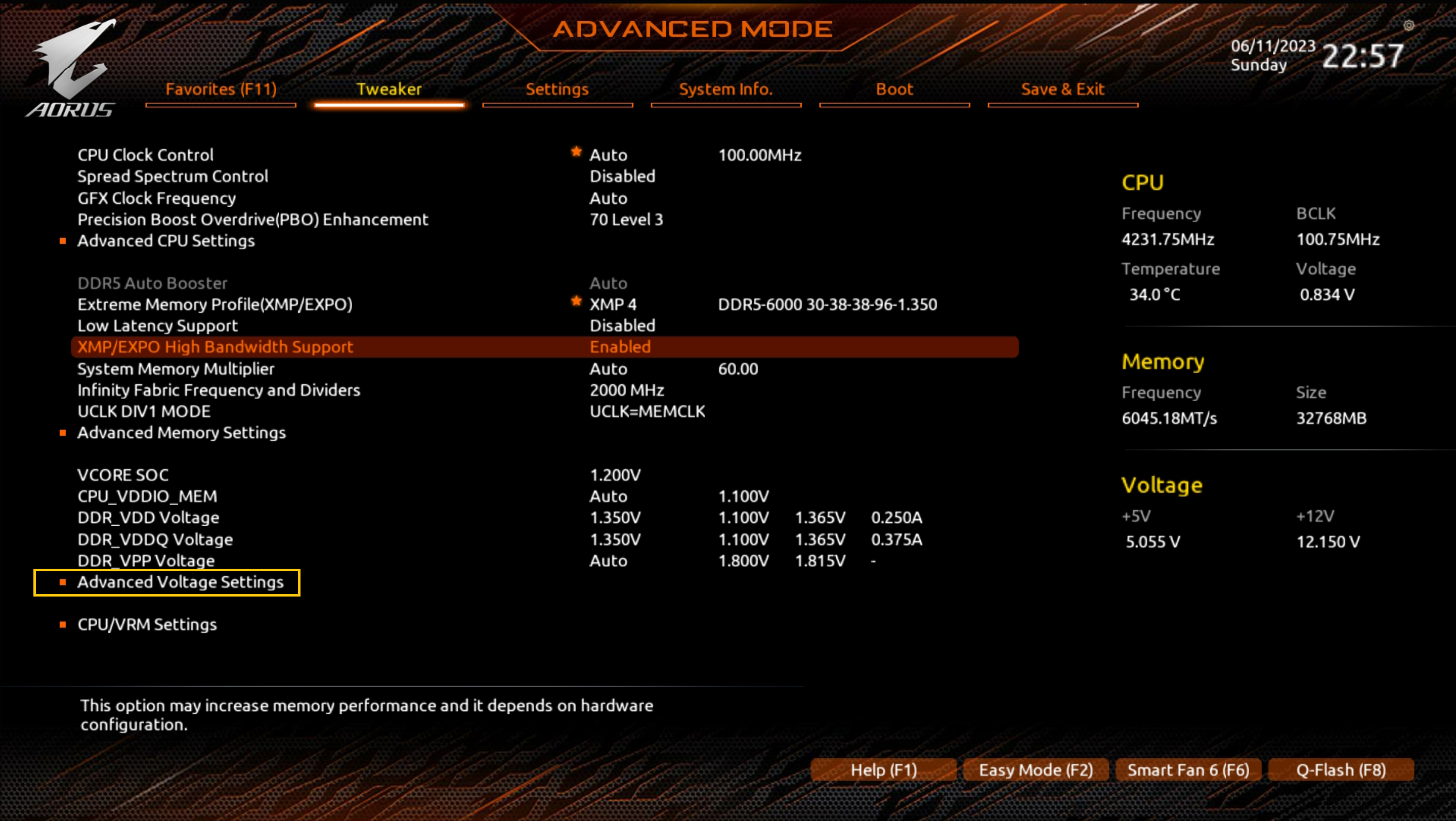

Я незнаком с биосом Гигабайт, но может посмотреть в расширенных настройка вольтажей?
1.png [ 2.16 МБ | Просмотров: 443 ]

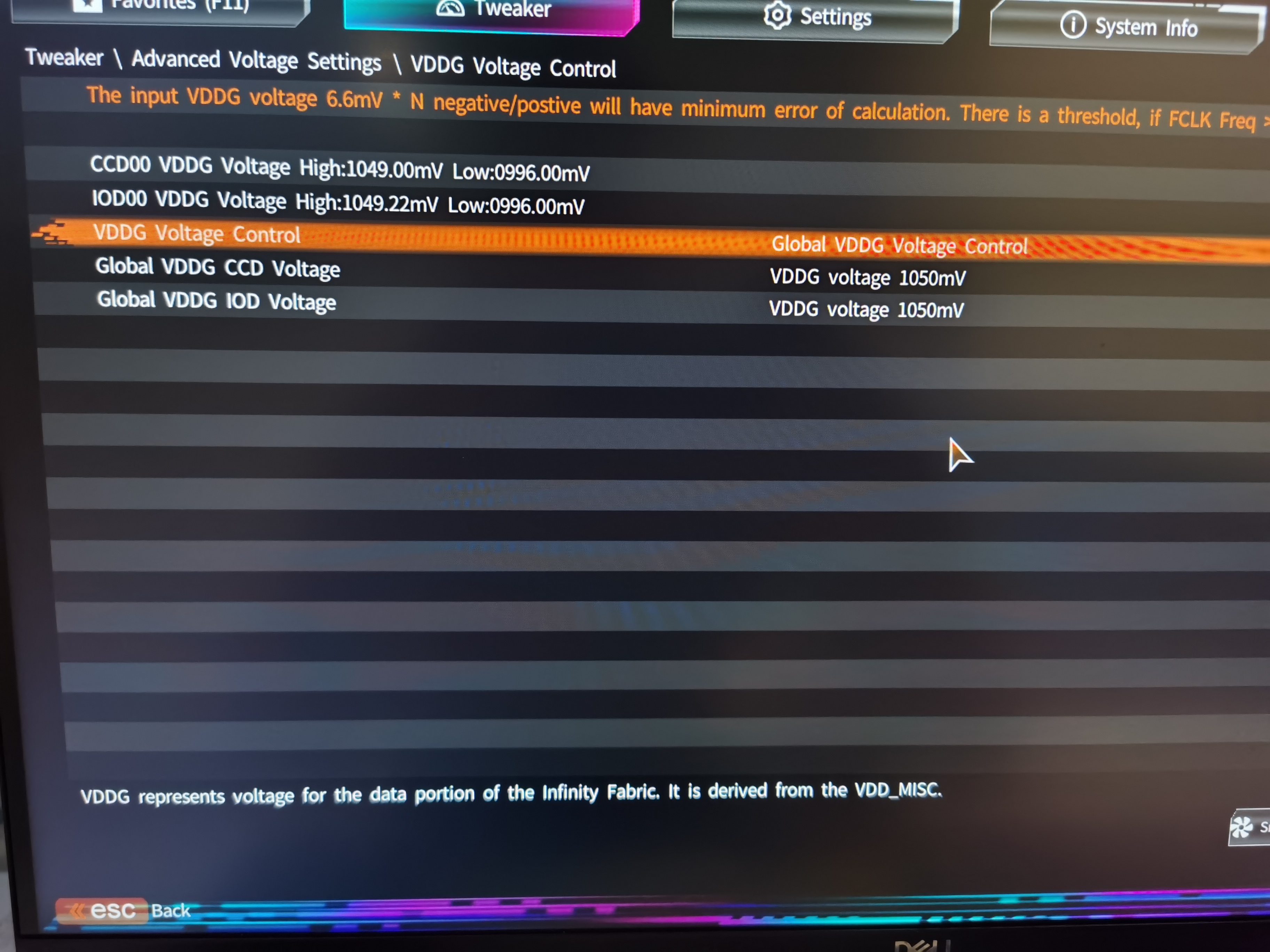

Vovik писал(а):
IMG_20260727_202003.jpg [ 1.87 МБ | Просмотров: 383 ]
Yarik писал(а):
а какой именно VDDG? мне тоже не дает покоя фабрика
Тоже интересно, я оба поднял :)

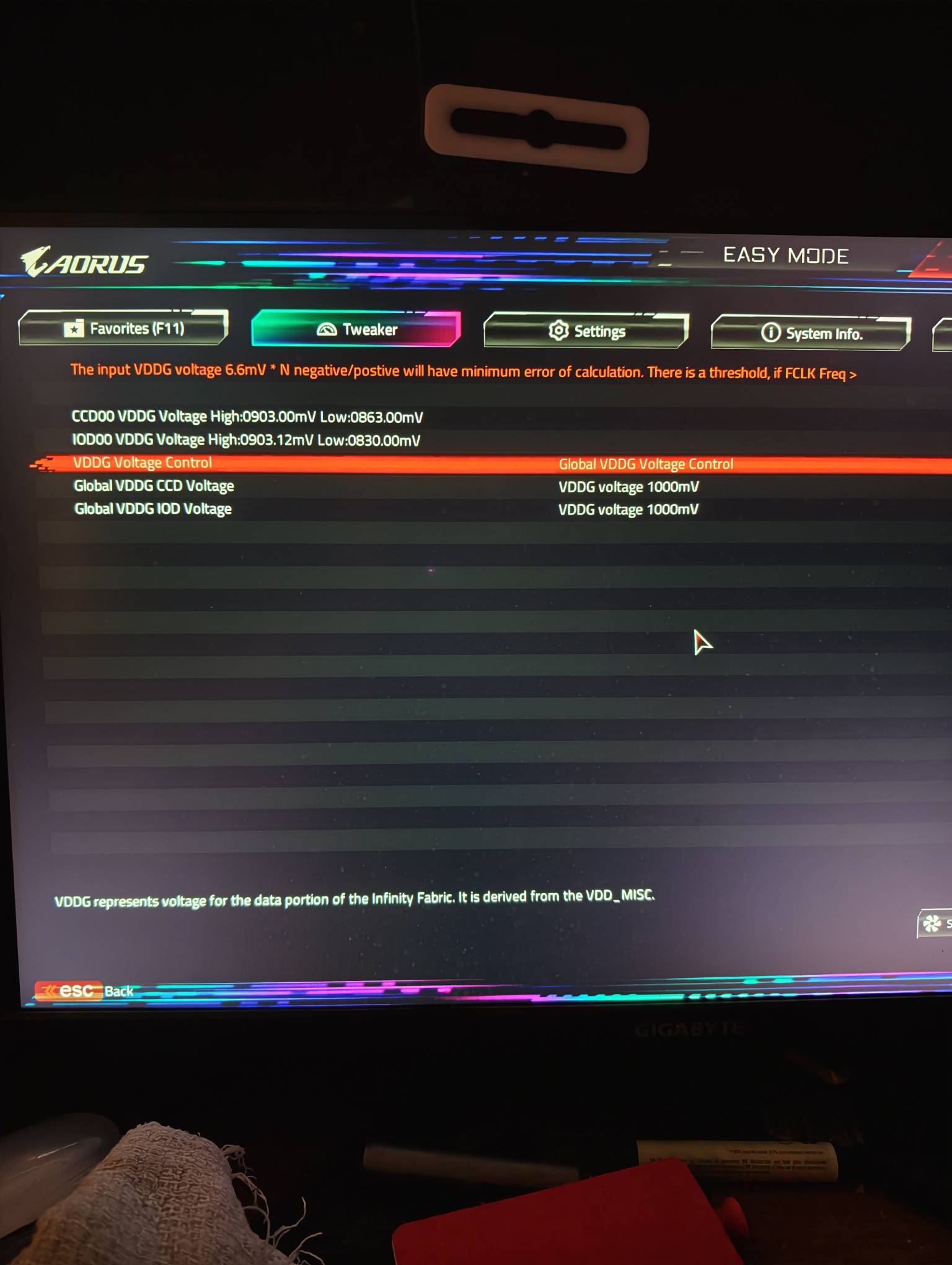

а у меня другие пределы , но 1 в я поставил , там точно 1.05 безопасно проц не спалим так ?
1000028440.jpg [ 199.9 КБ | Просмотров: 259 ]
Минимальные пределы VDDG у вас одинаковые 0.85в. Просто у Arhon плата выставила чуть выше. На 1.0в у тебя фабрика может корректно не работать. начинать нужно с максимальных 1.05 и постепенно опускать. Нужно изначально понять на каком напряжении не будет ошибок а не наоборот, каждый раз запускать с ошибками и потом каждый раз накидывать напряжения в попытке устранять эти самые ошибки. Но если есть какие то опасения в плане напряжений, тогда и пытаться не стоит достичь высоких результатов в плане настройки железа. На забугорных форумах вон уже начали сомневаться в безопасности vsoc в 1.27в, сейчас другие заразятся и придётся возвращаться к стоковым значениям.

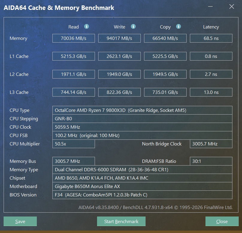

shuler37 писал(а):
Так а зачем тебе вообще 2200 нужны?
с вашей помощью винда загрузилась от балды напруги поставил , как я чувствую уже приятно ))) сяп вы лучшие думаю можно будет добиться стабильности есть еще куда крутить , ща пока танками потестирую )))
Добавлено спустя 1 минуту 23 секунды:
shuler37 писал(а):
лишь двум типам людей
а я чем хуже , я азартный тоже )))

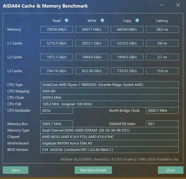

Добавлено спустя 3 минуты 29 секунд:
аида тест пережила ) не ну на чтение 70к красиво же )
2200_2.jpg [ 212.44 КБ | Просмотров: 88 ]
2200.jpg [ 107.56 КБ | Просмотров: 89 ]
Вижу зацепили цифры? При fclk 2133 будет уже 68000.
