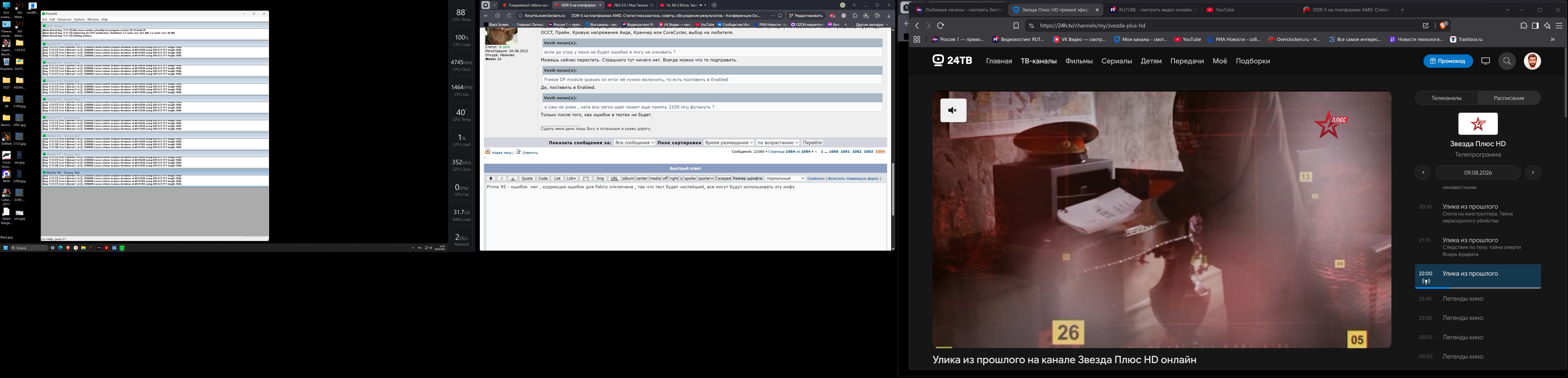

Prime 95 - ошибок нет , коррекция ошибок для Fabric отключена , так что тест будет чистейший, все могут будут использовать эту инфу, я не вру
Добавлено спустя 59 секунд:
у меня 3 монитора )
точнее коррекция ошибок как ты и сказал в Enabled
Хорошо. Вот кстати у тебя Forza Horizon стоит, она хорошо оптимизирована. Погоняй после в неё посмотри будут ли проблемы, фризы или вылеты. Ну ок. Завтра на работу. Удачи в прохождении теста. Всем доброй ночи.

Vovik писал(а):
а как ты это увидел ?
Так у тебя на скрине все ярлыки видно.
