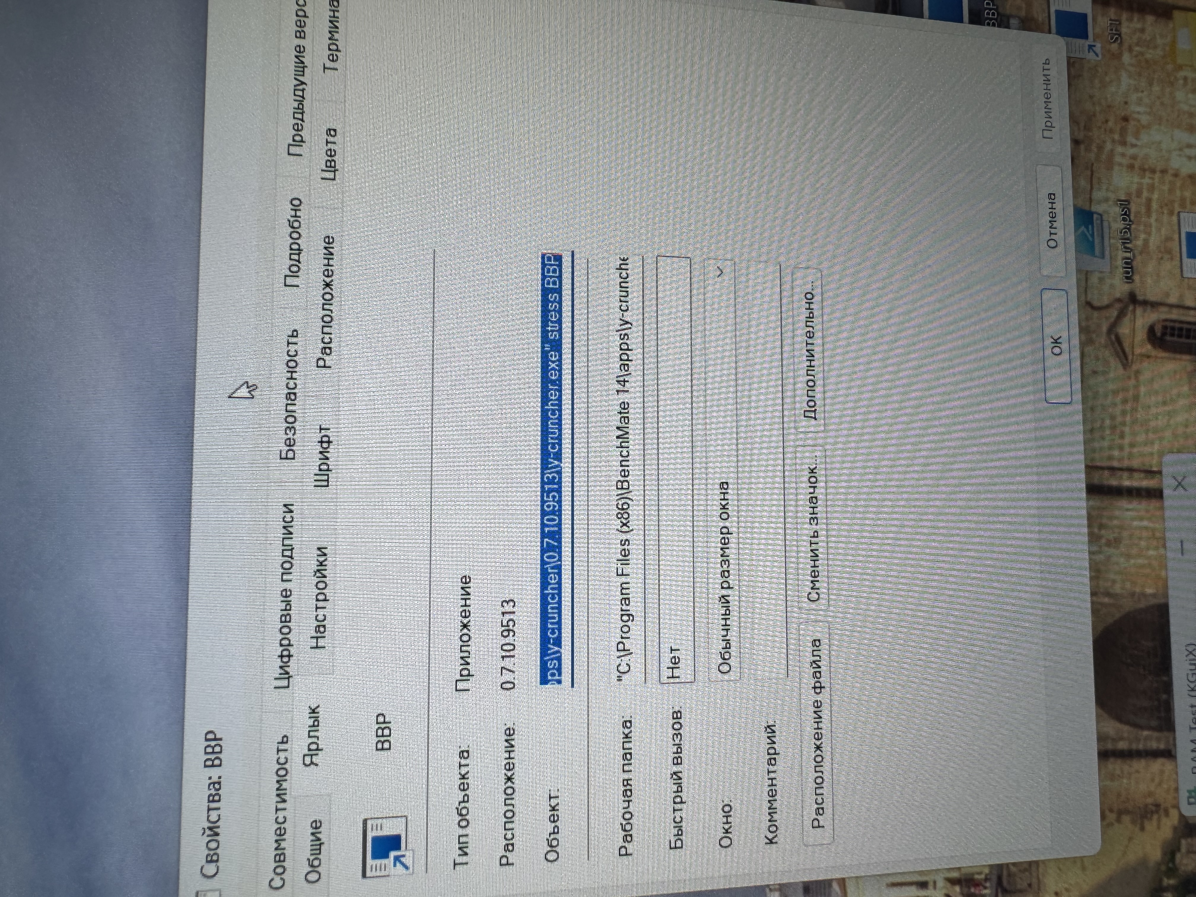

HertZ писал(а):
Vovik, если процессор то в кранчере BBP.
я тысячекратно извиняюсь, что как запустить ? я сделаю, я не понял ничего простите мне мое невежество
Регистрация: 27.02.2007
Фото: 117
Vovik
y-cruncher.exe stress BBP
EPYC 4585PX CO-15 / x870e Extreme / RX6900XT & RTX5090 OC / 2x48 Trident Z5@6400CL28 / 2x P4800X 1.5T
Фото: 117
IMG_5615.jpeg [ 5.09 МБ | Просмотров: 41 ]
не ну там же командная строка , скажи как что за чем нажимать типа 2 0 18 0 , ну что то пипа я английский не знаю
Фото: 117
Vovik, господи да сделай ярлык и пропиши там)
Фото: 117
Потом по такой же схеме наделай ярлыков для других тестов кранчера и не надо будет кнопки тыкать постоянно.
