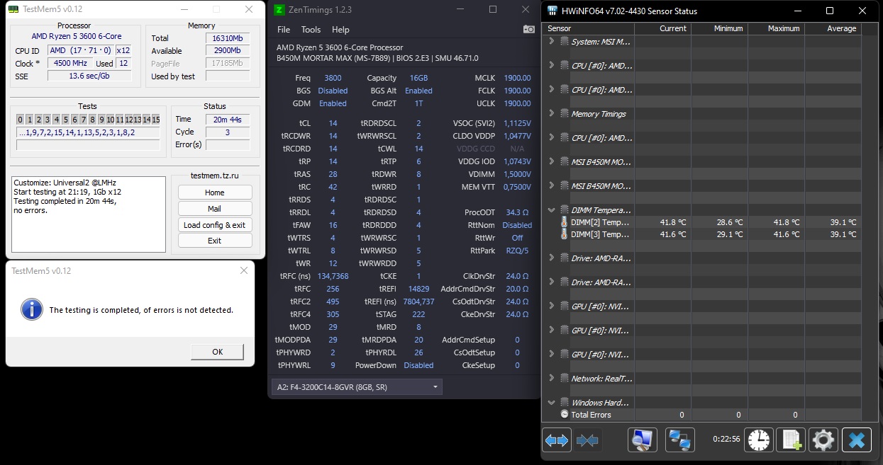

и снова здравствуйте. домучал я память таки. поднял немоного напряжения SOC, VDDP и VDDG - теперь ошибок в TM5 с универсальным конфигом нет. результаты такие:
111.jpg [ 224.44 КБ | Просмотров: 607 ]
вот хочу немного всё же ещё с напряжениями поиграть. есть идеи?

Регистрация: 10.06.2011
tRFC=256, тест нужно запускать от админа.

Регистрация: 06.05.2020
а как же TRC *6(8)? У меня 42*6

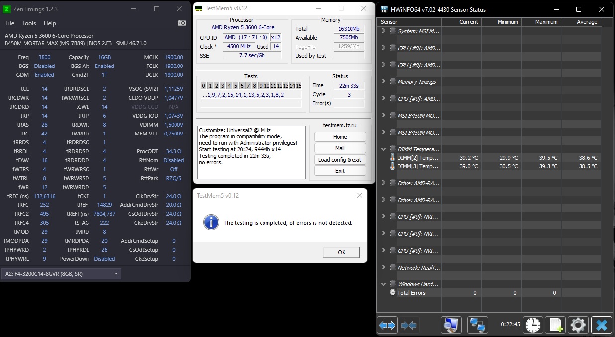

anta777 ок. Сейчас сделаю.
По остальным таймингам всё в порядке, или чего-то упущено?
ну вот как то так получилось:
222.jpg [ 214.17 КБ | Просмотров: 586 ]

Регистрация: 17.04.2019
anta777 что здесь можно подкорректировать? настройки на скрине стабильны пару недель, ваши тесты все проходят (universal и extreme).
RP=19
RAS=37
TableDRAM(simple+обычная) bit.ly/3rTIBLv bit.ly/32WnkTU
Tm5(ddr4/5) bit.ly/2Oe8R00 bit.ly/2H9jIZH bit.ly/2MUvl6n bit.ly/3wedj8U bit.ly/3STH2wx

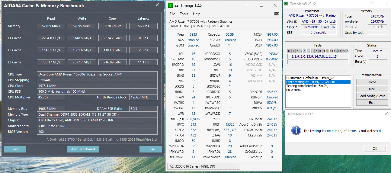

Регистрация: 31.10.2014
Снизил частоту на шаг, добился стабильности. Но потерял 3 гбита\с. напругу выше 1.425 делать что-то не хочется)
арт4.png [ 337.49 КБ | Просмотров: 585 ]
Может в предыдущих настройках что подкрутить и оставить 4к частоту? или можно сл понизить на 3600 ?
artxays я отписал другой пост! там немного другие настройки, но на него ничего не ответили, завтра попробую что советовали.

Куратор темы
Регистрация: 02.05.2020
Фото: 22
Art21 у тебя VSOC низкий, примерно 1137,5mV должно быть, после успешного прохождения теста на текущей частоте, пробуй поднимать частоту памяти.
