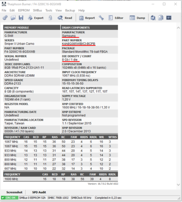

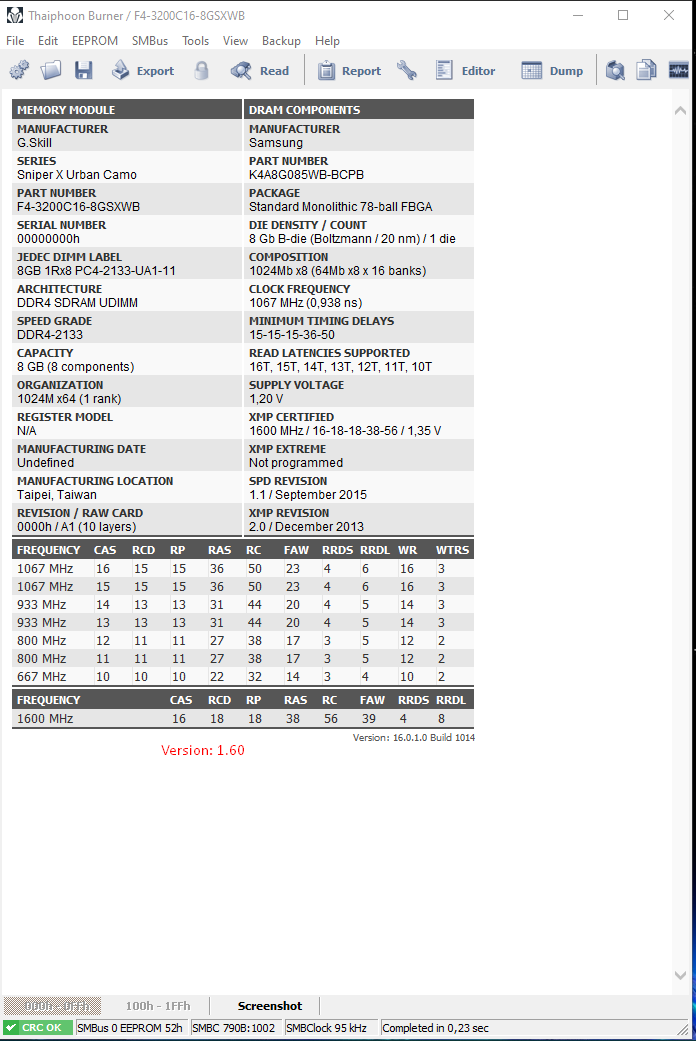

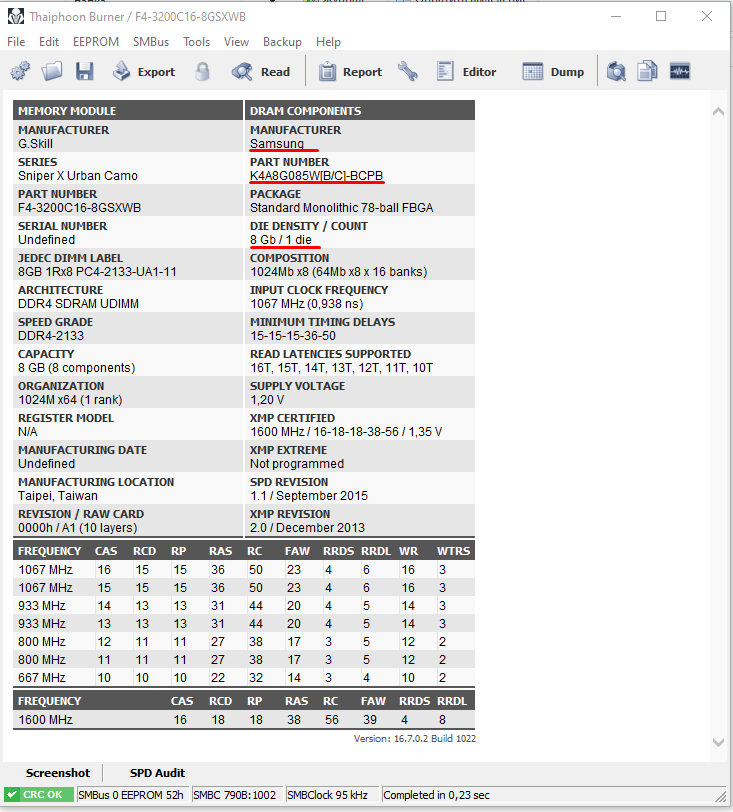

Всем привет, прошу помощи в разгоне оперативной памяти, в данный момент работает с XMP профиля на 3200 mhz:
CPU^ Ryzen 2300X
Mainboard^ Asrock X470 M.sli
Ram^ 2*8 G.Skill
Исходя из шапки темы, XMP профиль можно не использовать, а подобрать частоту и тайминги в ручную, тем самым прибавить прироста к производительности.
Пробовал определить марку чипов с помощью утилиты Thaiphoon Burner, но возникают "сомнения" в старой версии определяется как samsung B-die, в октябрьской версии "не понятно" - см. скрины.
Если кому не сложно, хотел бы разобраться, сколько можно "выжать🍹" с данных модулей.
Sniper X.png [ 578.55 КБ | Просмотров: 1000 ]
Info_166.png [ 74.27 КБ | Просмотров: 1000 ]
Info MeM_Th.Burner.png [ 66.53 КБ | Просмотров: 1000 ]
Регистрация: 06.05.2020
Pavel_Kn налицо чипы C-DIE, со всеми вытекающими...

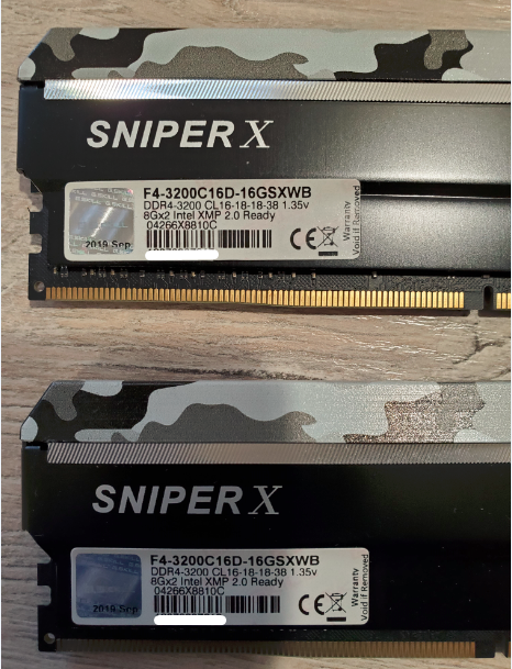

Исходя из шапки темы X.M.P НУЖНО не использовать.
Судя по профилю 3200CL16 это B-die но не совсем качественный. На заре разгона DDR-4 на Ryzen в шапке где то была таблица маркировки B-die. Это так, для самоуспокоения. А разгонять надо без X.M.P хоть B-die, хоть C-die, хоть E-die.
Согласен с megabox по чипам, достаточно будет настроить тайминги на частоте 3200, кидай ZT.

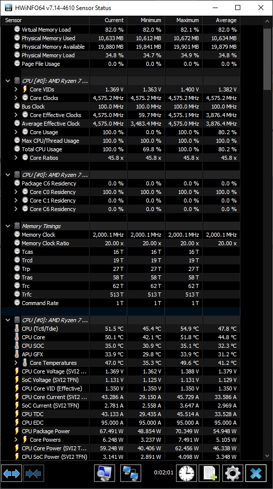

Регистрация: 31.10.2014
artxays писал(а):
Ошибки, запусти на 4000 твоих по памяти hwinfo64, сделай 3 столбика, следи за самой последней строчкой и запусти linx 0.7.0 6mb 1 цикл, отпиши результат.
Не понял где и что смотреть? и поясните для чего делать данную процедуру?

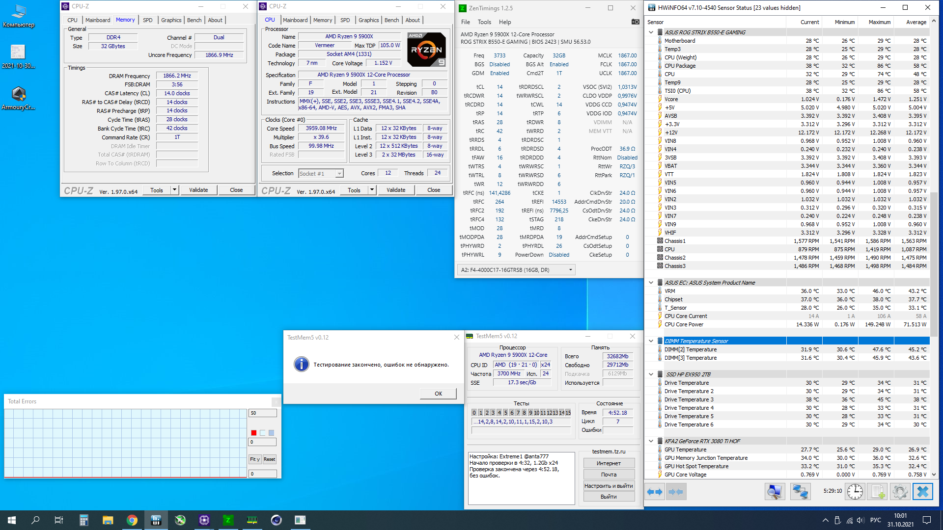

швин.png [ 67.67 КБ | Просмотров: 571 ]
и данных напряжений CCD/IOD в биосе найти не могу. прошивка последняя.
AMD Ryzen 7 5700G
ASUS PRIME X570-P
Patriot Viper 4 Blackout PVB432G320C6K DDR4 - 2x 16ГБ
Последний раз редактировалось Art21 31.10.2021 12:29, всего редактировалось 2 раз(а).

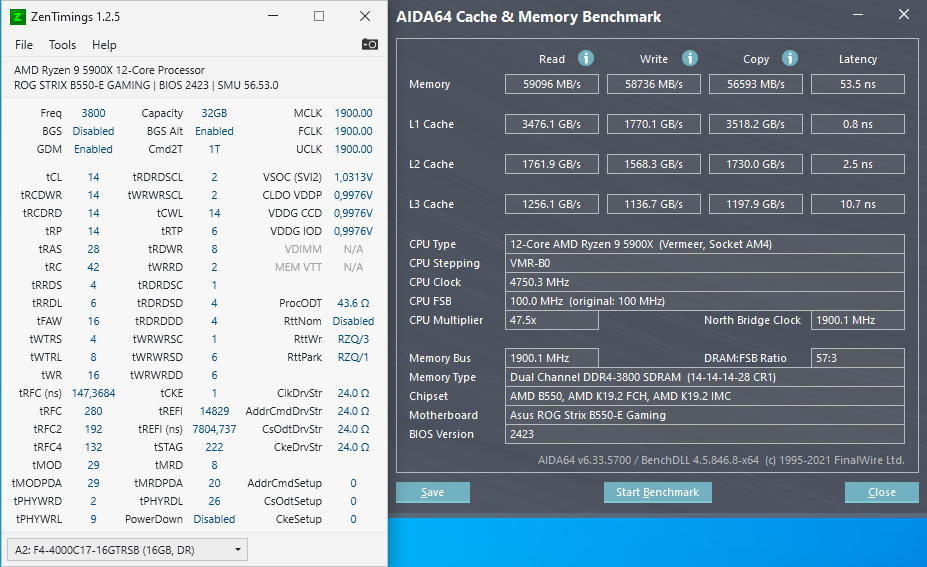

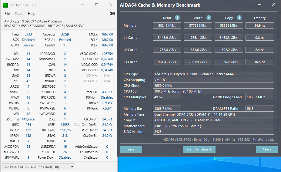

Перешёл пока на АМД. Всем привет, кого знаю и кого не знаю. Говорят, что просадка по Л3 большая. Проверьте. Я пока 3800-3866 попробую погонять.
Сейчас VDIMM 1.440V, VSOC=1.050V, CCD/IOD=0.950V/0.950V.
2021-10-31_100139.jpg [ 1.34 МБ | Просмотров: 798 ]
AIDA64.jpg [ 425.74 КБ | Просмотров: 798 ]
Добавлено спустя 38 минут 23 секунды:
Зафиксировал проц на 47.50 по обоим CCX на 1.300V + LLC3, вроде нормализовался кеш. Прошлый скрин - проц сток, только озу.
AIDA64.png [ 109.43 КБ | Просмотров: 785 ]
