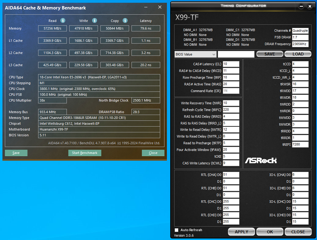

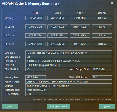

Так. 2 ночи тестов, ради пары копеек разницы о пропуску и задержкам (может и меньше чем пара копеек). Рефреш на 32512 повисает мемтест - оставил авто, хотя на 32512 задержка была на 2нс меньше. tRFC как и до этого 220 вышел, пробовал 210, не стартанул, оставил 220. tRAS остановился на 20, мб и ниже взял бы, но опять же разницы, практически нет. Пробовал менять tRC, по идее минималка 30, пробовал 30 - виснет тестмем, поставил 33 - в тесте кеша и памяти запись 12ГБ, поставил 36 - фотоворкс 16,5к при стоковых 27к, в итоге оставил 39 - вроде как нормально, тест 30 минут проходит, результаты аиды нормальные (скину скрин), фотоворкс - 29к. По итогу конечно позанимался математикой как в старые добрые, хотя мог просто оставить с прошлого раза первички 10-10-11-24-220 и всё, результаты там практически идентичны, фотоворкс 28,5к, почти погрешность. Кстати заметил, что при стоковых таймингах tWTR, автоматом ставится на 9, просто наблюдение
Комментарий к файлу: Вот что получилось о таймингам и скоростям
Снимок экрана 2024-12-02 172959.png [ 535.23 КБ | Просмотров: 4742 ]
Комментарий к файлу: А вот что было на 10-10-11-24-220
10-10-11-24.png [ 252.09 КБ | Просмотров: 4742 ]

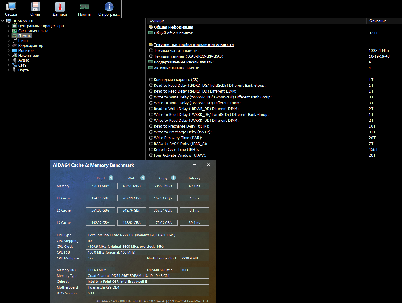

Взяла, я познал дзэн что с памятью делать на китайке. Но зеон уже не катит - нужен i7. Таймингами ещё можно поиграться и добиться латентности получше. Но с этих Аттермиттеров всё - у них 2666 заявлено и это верхний SPD. Брэндовую дэсктоп-память пока покупать передумал, хочу Аттермитер на 3200 - китайской плате - китайская ОЗУ!
У кого Аттермиттер или Клисрэ 3200MHz - скинте пожалуйста SPD из CPU-Z
2667.png [ 353.31 КБ | Просмотров: 4576 ]
то что у тебя взяла 2666 эт куль ;) .... херово, что частоты на китайках беруться при 1.2v и тайминги конские выходят vs 2400 ужатыми есть сравнение?

2 ВОВКОС - привет, помоги ещё раз как будет время пожалуйста.
Напомню, у меня вот такие плашки DDR3 ECC Обсуждение и разгон оперативной памяти на китайских Х99 #17191081 , в общем оказалось после замены проца на 2696v3 что память на тех таймингах не стабильно работает (через минут 5-10 когда нагревается один из модулей до 63-64град идут ошибки WHEA.
В итоге всё сделал по новой, отдельно на дефолте нашёл для проца андервольт который он держит, потом отдельно тайминги поужимал...
В общем остановился на 9-10-9-22-8-120-4-4-4-16-32-9 и 32512 рефрешь.
______ (напомню, было 8- 9-9-22-8-120-4-4-4-16-32-8 и 32512 рефрешь.)
Тоесть , при попытке первый и последний тайминг поставить в 8 вместо 9 идут ошибки, также и второй если вместо 10 ставлю 9 идут ошибки... Вторички оставил как ты мне и раньше советовал.
На этих таймингах всё стабильно, даже после 30 минут стресса по памяти когда уже один из модулей прогрелся в максимуме до 67град аж никаких ошибок нет.
В принципе меня всё устраивает, грубо говоря только задержка памяти по тестам увеличилась где-то на 1нс (при тайминге 8-9 была 65.9-66 на 2696v3 , а с 9-10 таймингах 66.8-67нс). Чтение, запись, копирование в пределах погрешности.
В общем вопросик такой - что-то надо менять с вторичками или итак норм? (для 9-10-9 таймингов). Просто попытался изучить "теорию", там столько всего... если четные, если не четные и так далее принципы этих всех таймингов.
А, и второе - какая температура нормальная для DDR 3 памяти? в обычной работе, играх 45 ну 50 максимум (в простое 33-37град), а вот в тестах памяти если гонять долго то и до 65-67 поднимается в пике...
А так, даже с этими WHEA при старых таймингах не было синьки ни разу, тоесть только в тестах на память вылезает такое, в играх, работе, тестах обычных вроде синебенч, 3дмарк, спу и т.д. всё нормально.
остатвить на чём остановился, так то, +-1нс погоды не сделают, но если в твоём применении не будет WHEA, то можно и как при бабушке оставить ;)

Я на своих частотах тайминги опубикую, с ними i7 стартует минимум. позже болье, всему своё время
Huananzhi X99 QD4 Q87
core i76850k Overclock to 4,3GHz
4x8Gb Atermiter 2666Mhz (работает на частоте 2667Mhz) жду 3200MHz едут
MSI 1660ti gaming x rebar enabled

Добрый день, ужал тайминги до таких значений. Хорошо ли, или можно еще чего изменить чтобы добиться результата лучше?
Регистрация: 30.03.2017
Откуда: Москва/Вешняки
Фото: 11
можно и получше(не по первым таймингам,как я понял) и согласно правилам + учитывая Whea
Регистрация: 26.03.2018
tCWL=14. Когда tCWL больше tCL, оно порождает ошибки. WHEA их исправляет в серверной памяти, но всё же не айс.
Добавлено спустя 2 минуты 15 секунд:
tREFI=32767 в идеале.
