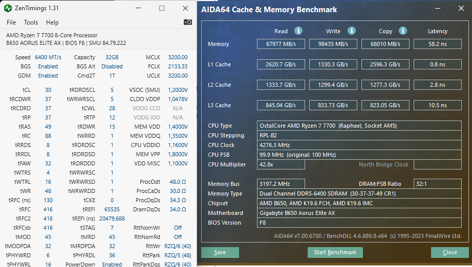

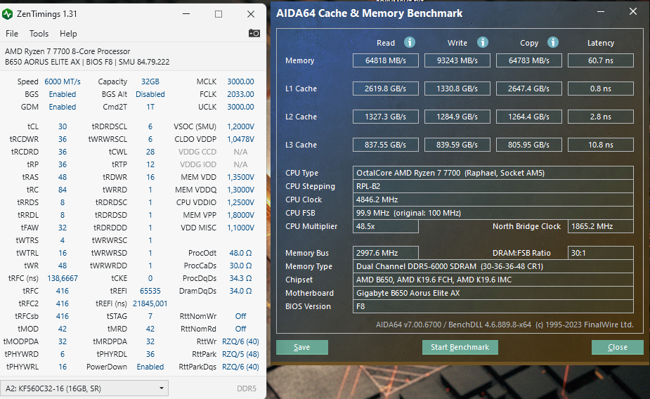

Spaik писал(а):
Если тесты проходит, то конечно не стоит беспокоится, даже если там и 1.5v+ накинуто будет.

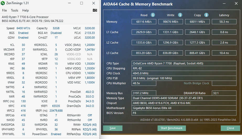

Пока все стабильно. Что еще можно улучшить с 6400? С 6400 1.4 температура чипа доходит до 58 гр., это для меня много, поэтому я выбираю 6000 1.35 до 56 гр.
Какую частоту вы посоветуете выбрать 6000 или 6400?
Можно повысить FCLK до 2100 на частоте 6000? Что еще можно ужимать на 6000?
Снимок экрана 2024-01-05 092810.png [ 356.26 КБ | Просмотров: 6905 ]
Снимок экрана 2024-01-05 022416.png [ 441.2 КБ | Просмотров: 6909 ]

Регистрация: 09.02.2011
Напряжение для DDR5-6400 снизил VCore Soc до 1.200 (было 1.205) и MEM VDD до 1.35 и скорость неожиданно возросла, температура уменьшилась до 54 гр., ошибок после 15 минутного теста без ошибок в tm5, testmempro и y-cruncher
Снимок экрана 2024-01-05 134720.png [ 352.2 КБ | Просмотров: 6844 ]
AMD Ryzen 9800x3D, B650 AORUS Elite AX, Kingston Fury A-die 6000 CL28, Gigabyte 5070 TI OC SFF, Montech Titan 1000w

tRC=tRAS+tRP

anta777 писал(а):
tRC=tRAS+tRP
То есть нужно снизить до 86?
Куратор темы
Регистрация: 10.06.2011
Да

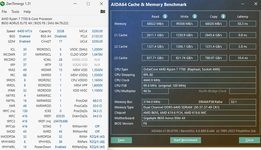

anta777 писал(а):
Да

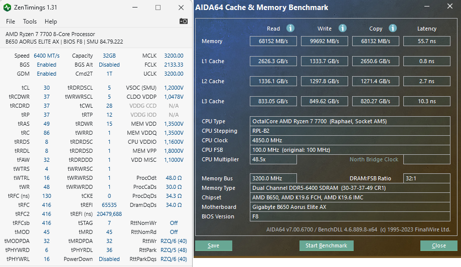

Благодарю! Изменил, но read чуть-чуть улучшился, а вот write стало ниже. Пока в тестах без ошибок. Почему 88 быстрее и без ошибок, чем 86? Что за магия? Мне стоит вернуть 88?
Снимок экрана 2024-01-05 140811.png [ 354.39 КБ | Просмотров: 6828 ]
лучше по шине подыми до 6100&2033 или 6300&2100 или до 6398(с 6200+ итоговая FCLK 2133)
+ в шапке
пишут
Отсюда первый вывод - если FCLK держит максимум 2000, то следующая оптимальная частота памяти после 6000, это 8000 (с режимом контроллера памяти 1:2).
Чтобы воспользоваться преимуществами синхронизации оптимально устанавливать следующие частоты фабрики и памяти:
Если 2:3
2000-6000
2033-6100
2067-6200
2100-6300
2133-6400
2167-6500
2200-6600
Если 1:2
2000-8000
Можно увеличить FCLK на 2 шага (шаг 33,33), чтобы нивелировать разницу от потери синхронности.
То есть выставить так:
6000->=2067
6100->=2100
6200->=2133
6300->=2167
6400->=2200
Zayats писал(а):
Какую частоту лучше оставить 6000, 6200 или 6400?
для твоего проца(по идее) лучше 6400 или 6500(а ля Spaik) ибо он не 3D.
+ как тебе уже советовали:

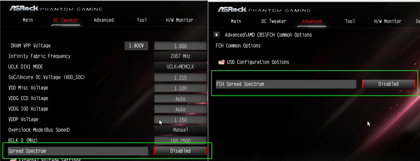

1/ PowerDown - Disabled
2/ Gear Down Mode" (GDM) - Disabled иначе у тебя тайминги не те что ты видишь&выставляешь(а чётные) по идее, возможно, это иначе, для тебя и есть лучший вариант ;)
3/ Spread spectrum - Disabled( в двух местах↓)
SpreadSpectrum.jpg [ 231.87 КБ | Просмотров: 6784 ]
4/ еще есть такое, но, я чтот прихода на асроке не наблюдаю(вроде) от этого.
Zayats писал(а):
Почему 88 быстрее
подаблкликай на прямоугольнички с результатами раз 10, тогда, чтот и можно говорить про +-.
по HWinfo, WHEAошибки тож отслеживать не забывай.
Zayats писал(а):
без GDM Latency 60, а с GDM 30-38-38-50-88 и 30-37-37-49-86 Latency 55 на обоих
интересно ... и тож для меня непонятно(у меня такого переподвыподверта не наблюдается).
Последний раз редактировалось BOBKOC 08.01.2024 15:57, всего редактировалось 3 раз(а).
BOBKOC писал(а):
2/Gear Down Mode" (GDM) - Disabled иначе у тебя тайминги не те что ты видишь&выставляешь(а чётные) по идее, возможно, это иначе, для тебя и есть лучший вариант
Отключил GDM off и ошибки появились в тестах, даже и с 1.4v, а с GDM on все стабильно. Интересно какие честные тайминги он выставляет? Я так правильно понимаю что надо изменить нечестные на честные 30-37-37-49 на 30-38-38-50, tRAS=50, tRC=88, потом отключить GDM?
В биосе нашел два параметра в разных местах это "Spread Spectrum" и "FCH Spread Spectrum" - и его тоже надо отключать?
Добавлено спустя 1 час 57 минут 10 секунд:
Попробовал 30-38-38-50-88 без GDM - без ошибок, но Latency 60, 30-36-36-48-84 не стартует, а с GDM 30-38-38-50-88 и 30-37-37-49-86 Latency 55 на обоих. Где именно GDM'у удалось ужимать Latency до 55? Не понимаю, я в таймингах не спец)
Снимок экрана 2024-01-05 162452.png [ 352.07 КБ | Просмотров: 6768 ]

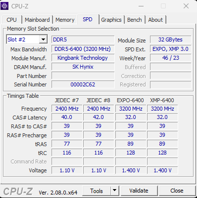

Парни, добрый вечер всем, а такая память норм будет в стоке с 7800x3d + b650 tomahawk? Corsair Vengeance 2x16GB DDR5 7200MHz CL34
Гнать не хочу, 6000cl30 найти не могу в Израиле,

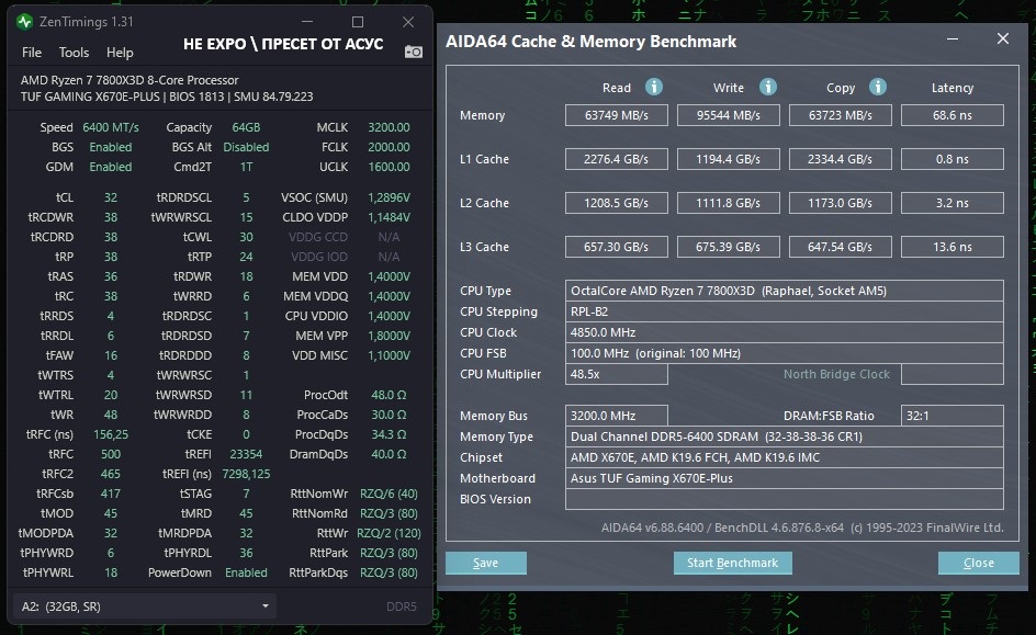

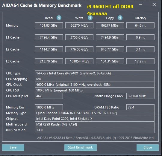

Собрал недавно 7800x3d + x670e, познаю как правильно юзать адай 6400мц. Перешел с интела X299 LGA2066. Проц да, лучше, а переход с ддр4 и ддр5 разочаровал.
С профилем expo-6400 32-39-39-89-128 латентность почти 80.
Помимо ехро в биосе есть куча пресетов для хуникса, самсунг, микрон. Выбрав своё: Hynix 6400 2x32gb 1.4v стало лучше.
1) Как в Asus называется вольтаж контролёра памяти (VCORE SOC - в гигабайте)?
2) "MCLK=UCLK"=3200. Какой вольтаж нужен для запуска на такой частоте unck и надо-ли гнаться может 3000-3100 и тайминги ужимать?
3) FCLK ох уж эта фиделити фабрика. 2133-6400 или 6400->=2200? Шапку 2 раза прочитал. Тут какое напряжение нужно?
Снимок экрана 2024-01-05 230527.png [ 23.72 КБ | Просмотров: 6651 ]
настройки от мамки не экспо.jpg [ 182.82 КБ | Просмотров: 6651 ]
i9 4600 HT off.JPG [ 91.17 КБ | Просмотров: 6651 ]
7800X3D, Kingbank DDR5-6400 2x32gb, Asus TUF Gaming X670E-Plus, RTX 3080 Ti, KINGSTON SFYRD2000G, RAID1 Seagate 2TB HDD.

Регистрация: 12.05.2012
вы сравниваете четырехканальный режим с двухканальным, где шина IF не позволяет раскрыться памяти с системами на 1 CCD (смотрите результаты 7900х/7950х)
на задержку влияют:
тайминги
количество открытого софта (погрешность довольно большая, лучше в безопасном режиме смотреть разницу при настройке, если гонитесь за каждым процентом)
отключение power down и memory context restore
отключение изоляции ядра
2133 - 6400, но это не супер-принципиально
а по поводу скоростей записи и чтения - увеличивайте tREFI до упора (65535) и tRFC уменьшайте до конца (400) и пробуйте заводить. кроме этих таймингов остальное скорее для души ужимается, а не для результата (ну и немного для задержек)
напряжение по сути у вас нормальное. пробуйте VSOC уменьшать плавно до 1,23-1,2 (как повезет), а VDD и VDDQ скорее всего не получится больше ужать
если вы не сходите с ума по 100000-часовым тестам и не работаете с гипер-важными документами, то часового прогона в y-cryncher и memtest pro будет более чем достаточно, чтобы точно понять, что все хорошо
Asus X670E-E Gaming Wi-Fi / Ryzen 7800X3D Stock UV / KingBank 2x32 6000 (EXPO 6400) / Palit RTX 4090 @2840

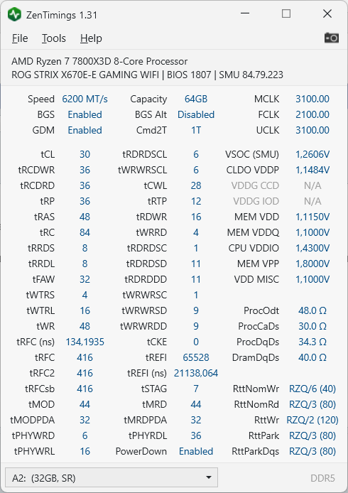

Пробую 6600, но пока не удается избавится от ошибок
6600CL32
6600_CL32.jpg [ 479.4 КБ | Просмотров: 6330 ]
7700X / Arctic LF3 360 / ASUS Strix X670E-F / 32Gb XPG@8000CL34 / AORUS 9070XT / SilverStone DA1000R
6600CL32
Вложение 6600_CL32.jpg больше недоступно
мне бы твои проблемы. у меня на такой же плате (E-E), 7800X3D с 2х32 вообще отказывается на 6400 заводиться даже с вшитым в плату профилем (таким же раздутым, как XMP). может догрузиться до винды и даже начать аиду проходить и откиснуть
6200 только завел и все. может нужно VDDP и MISC поднимать? потом сделаю скрин таймингов 6400, с которыми не заводится. если смогу загрузиться в систему
изображение_2024-01-07_032318807.png [ 72.47 КБ | Просмотров: 6298 ]
