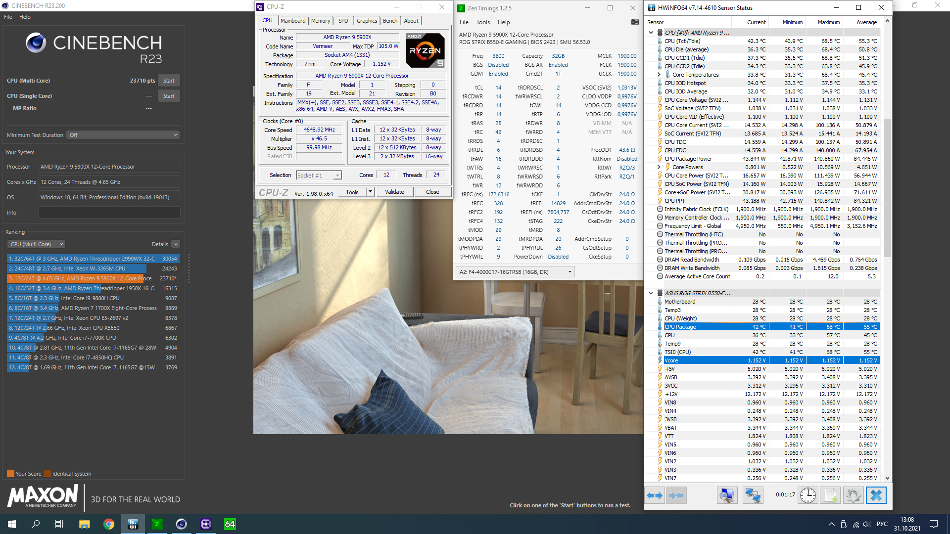

odvolk10 писал(а):
Зафиксировал проц на 47.50 по обоим CCX на 1.300V + LLC3, вроде нормализовался кеш. Прошлый скрин - проц сток, только озу.
Это нереально на такой частоте проца, всё у тебя норм было. Настрой проц нормально.

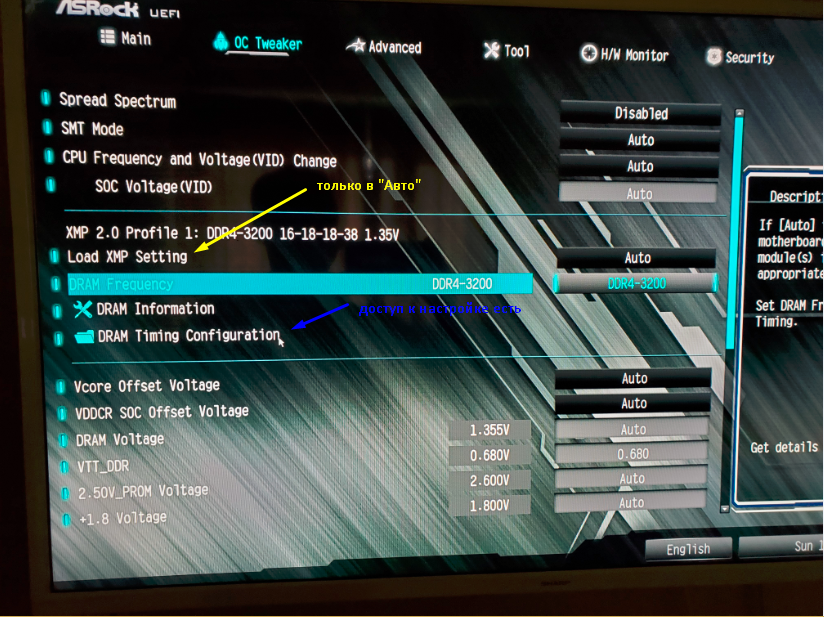

The KMS писал(а):
Согласен с megabox по чипам, достаточно будет настроить тайминги на частоте 3200, кидай ZT.
ZT.png [ 33.37 КБ | Просмотров: 795 ]
Может что я неправильно "вытворяю" но опишу свои действия:
как я понял XMP - не используем, но полностью его отключить "Disamble" - такой опции нет, см. скрины:
2.png [ 1.02 МБ | Просмотров: 795 ]
а) рассчитываю с помощью ryzen_calc - и вношу в Bios посчитанные данные, но память не под каким соусом не стартует (рассчитывал хотя бы для 3333mhz) - не загружается пк, гудит, пищит✈ - через время, запускается на 2133mhz);
Такие пироги :old_redface: ...

Регистрация: 12.11.2005
1. Обычно нужно много параметров вносить, не только тайминги, но и напряжения, сопротивления, параметры тренировки.
2. У вас может память на дубовых чипах, которая выше частоты XMP не едет (часто бывает такое с массовыми корсарами).
3. Пробуйте разгон по старинке: очень высокие тайминги (иногда можно авто), напряжения (DRAM, SoC, IO) и сопротивления (они могут отличаться для разных чипов, иногда стоит экспериментировать), постепенно повышайте частоту IF и DRAM, пока комп будет загружаться. При нахождении потолка памяти, проводите оптимизацию таймингов.

artxays писал(а):
А если отборник то тоже сомнительно - в 99% процессоров 2й ссд берёт на 100-150мгц меньше. И охлаждаешь чем? У меня 4500/4400 при 1.1625в а для 4500 на все ядра нужно 1.23в.
46.50 по обоим CCX на 1.15000V LLC3. Ниже скорее не получится. 1.12500V выдало ошибку (нехватка вольтажа).
результат
2021-10-31_130825.jpg [ 1.68 МБ | Просмотров: 782 ]
Охлаждаю так:
тык
IMG_1993.jpg [ 1.83 МБ | Просмотров: 782 ]
IMG_1994.jpg [ 1.5 МБ | Просмотров: 782 ]
Регистрация: 20.09.2018
Откуда: Минск
Фото: 59
odvolk10 слабо и неверно, в личку отписал.

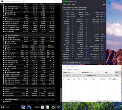

Art21 https://mega.nz/file/49wCiKIA#jPQMugbDl ... CYco4dkzc8 зачем ждать 2 часа, если очевидно, что ничего не происходит? Там 5 мин макс.
B550 Tomahawk + Ryzen 5900X + Crucial Ballistix 2x16GB BL2K16G30C15U4W

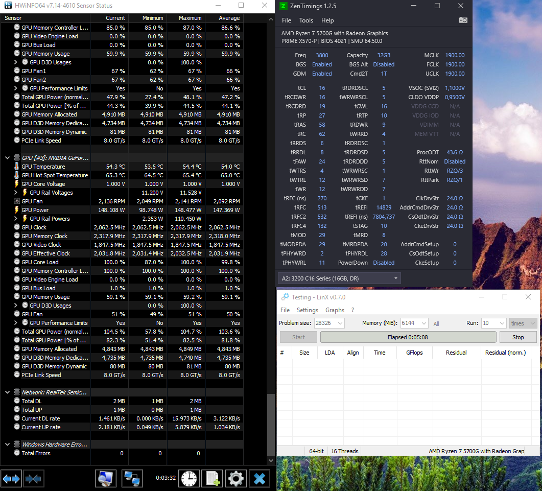

Регистрация: 31.10.2014
artxays я просто пустил тест и забыл
пс. по вашей ссылке тест вырубил комп. выставлял 6к проверку. вырубило за 1-2 минуты
AMD Ryzen 7 5700G
ASUS PRIME X570-P
Patriot Viper 4 Blackout PVB432G320C6K DDR4 - 2x 16ГБ
Откуда: Минск
Фото: 59
Значит проц работает нестабильно или слабый охлад и перегрев. Попробуй 1 цикл 2мб или зафиксируй проц 4.0 1.1в

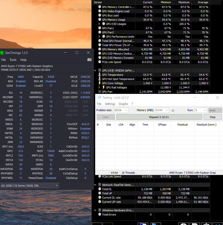

artxays
33333.png [ 375.62 КБ | Просмотров: 1262 ]
Пошла стабильность на 3800.
