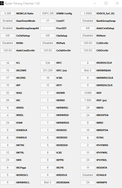

The KMS писал(а):
The KMS писал(а):
достаточно будет настроить тайминги на частоте 3200,
Если это не секретная информация, подскажи как это правильно сделать :old_confused: .
* память стартует на 3200mhz только с помощью XMP профиля, в "сам профиль" вносил тайминги, напряжение задирал до 1.37 В (хотя XMP - устанавливает 1.35), сопротивление в разных вариантах от рек.- до альтернативного посчитанные rez.calc, - делал так, и считал для 3200mhz - вносил, не стартует вообще;
I need help💡, товарищи.
он нерабочий, и даже когда он только вышел было много вопросов к выдаваемым значениям. Скрин из зт где?
B550 Tomahawk + Ryzen 5900X + Crucial Ballistix 2x16GB BL2K16G30C15U4W
Регистрация: 29.10.2021
Вот:
ZT.png [ 33.37 КБ | Просмотров: 1248 ]

Pavel_Kn писал(а):
Вот
проц 2300х - упор в него.
на 3200 настраивай при 1.35-1.37 если говоришь только так работает
RRDL = 6
FAW = 16
WR = 16
RTP = 8
RDWR = 9
WRRD = 1
CKE = 1
ProcODT для SR 36.9

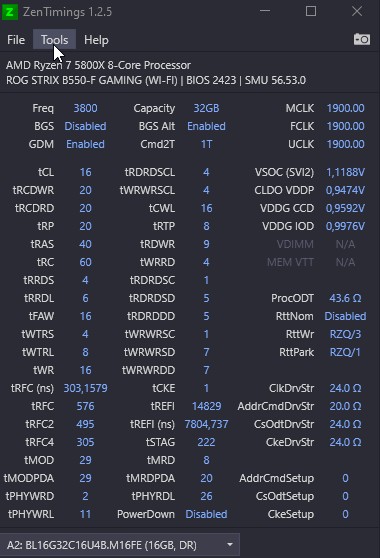

Здрасте, тесты все проходит но есть зависани 1 2 в день. С последних изминений добавил SoC Current Capability - 120%, SoC LLC - 3. При Twr 12 зависает оч часто. Куда нужно подкрутить ?
good4.jpg [ 58.19 КБ | Просмотров: 1141 ]

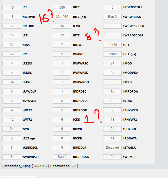

Регистрация: 08.01.2020
Пасаны что можно подшманить в таймингах ?
Screenshot_9.png [ 32.7 КБ | Просмотров: 1140 ]

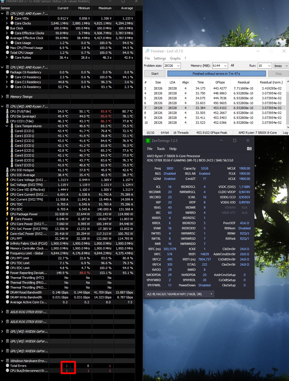

у тебя не из-за таймингов фризит, в прошлый раз ты их разжал но не помогло. Ты вольтажи крутил? - ссылку я тебе сбрасывал. На 3800 whea проверял линксом?
Добавлено спустя 36 минут 5 секунд:
prafesianal
WR = 16(12)
RTP = 8(6)
FAW = 16
CKE =1
RFC сделать кратным 8 и понижать.

Регистрация: 26.09.2007
Откуда: UA(I-F)
1й -1 whea, 2 прогон без ошибок
good5.jpg [ 439.76 КБ | Просмотров: 1111 ]
AMD 5800x/MB ASUS ROG STRIX B550-F GAMING (WI-FI)/Ram Crucial BallistiX BL2K16G32C16U4B
Последний раз редактировалось lord_diablo) 02.11.2021 0:08, всего редактировалось 1 раз.
1й -1 whea
Whea тебе и вешают систему, тайминги нормальные были и раньше + у тебя проц неверно настроен. VDDG CCD покрути от 0.9 до 1.0 возможно пропалет ошибка и на soc 1.1-1.125 пробуй.
