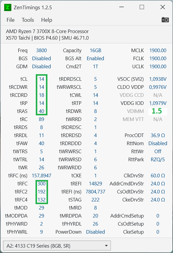

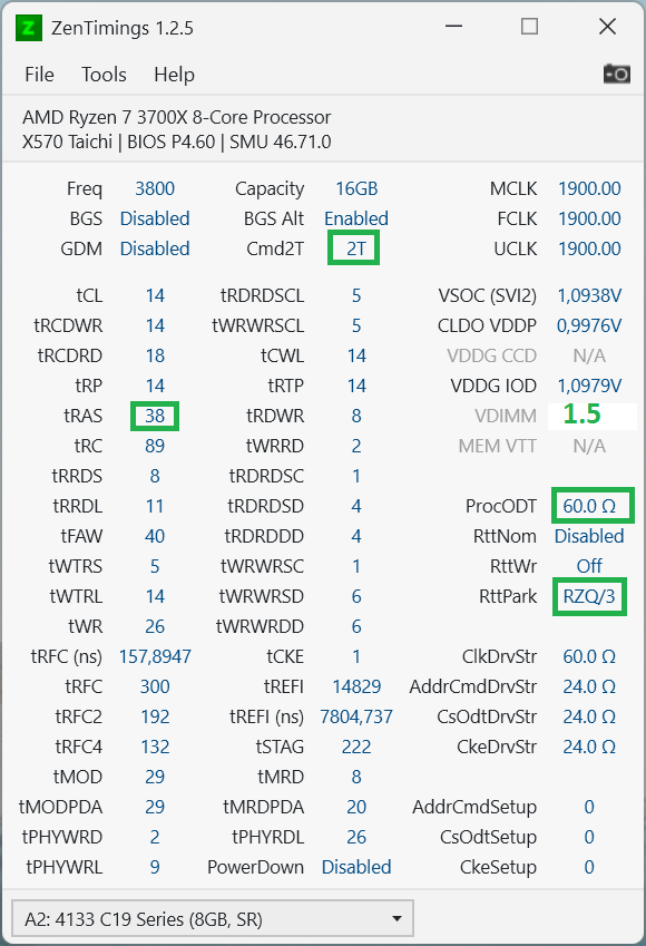

Всех приветствую :hi: .
Зелёным выставил сам, остальное выставилось само и зафиксировано
1.png [ 97.41 КБ | Просмотров: 956 ]
Если поменять хоть одно значение, то ошибки в TM5 ABSOLUT (01102021) в тесте №6
Эксперимент без ошибок
2.png [ 96.15 КБ | Просмотров: 956 ]
Пробовал с экспериментальными настройками по отдельности:
1Т - ошибки в TM5 в тесте №6
tFAW=28 - ошибки в TM5 в тесте №6
Стоит ли дальше пробовать увеличивать сопротивление?
попробуй так выставить: https://ibb.co/tY27S7c ; мои планки: https://ibb.co/DwXc66V (RCDRD на 14 может потребовать вольтаж 1.52в)
https://ibb.co/Sf1jB85

Регистрация: 04.05.2015
michernov
Попробовал, и разом и лишь несколько значений выставить за раз. BSODы и это без замены значения 18.
Поднятие вольтажа до 1.56 не помогло.

TKоля писал(а):
Попробовал, и разом и лишь несколько значений выставить за раз. BSODы и...
если при AddrCmdSetup 56 не идет 1T, то попробуй и два следующих значения выставить на 56 вместо 0 (auto)
michernov
56 не помогли, даже для 2Т
2T с отключенным GDM и на нолях (auto) работает, 56 - это для GDM off 1T
раз не идет, начни тогда с tCL 16: https://ibb.co/Vxt81L4
michernov
Настроенный CL=16 по загрузке и копированию чуть-чуть лучше (500 мб разницы), но CL=14 латентность ниже на текущих параметрах.
michernov писал(а):
у тебя на новых агесах фабрика может выше 1900мгц
Нет :(
IC9517
Я когда свою память пробовал выше 4*** гнать, приходилось tRC=108-120 выставлять.
Последний раз редактировалось TKоля 02.11.2021 18:26, всего редактировалось 3 раз(а).
