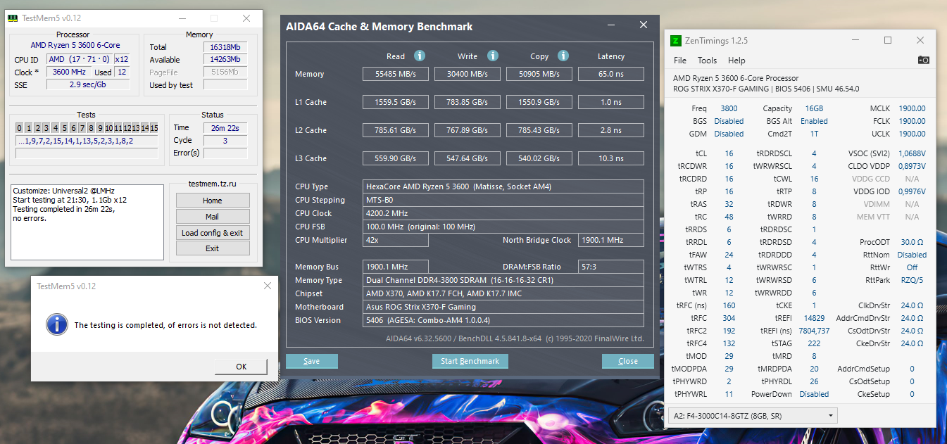

добрый вечер! у друга есть память patriot viper на nanya a-die. мы немного подстроили но есть ошибки в тесте. подскажите что ему подправить.
vdmm=1.43
Снимок экрана 2021-11-02 192202.png [ 424.96 КБ | Просмотров: 666 ]

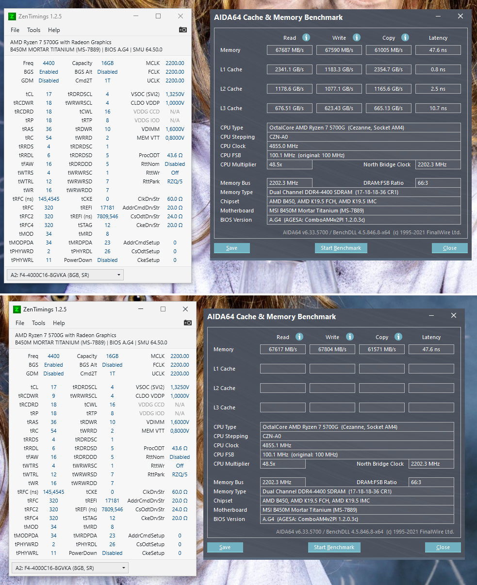

В AIDA write и copy выше как правило с tRCDWR трюком:
18 vs. 9
4400-CL17-rcdwr-18-vs-9.png [ 782.67 КБ | Просмотров: 663 ]
Тут разница в write bandwidth не так заметна, но из 5-ти рез-тов, в среднем будет на ~500Mb/s меньше.
anta777 Victor91rus
Нужно ли корректировать tRDWR/WRRD, когда tRCDWR = 1/2 tRCDRD ? Или там нет зависимости никакой?
PJVol @OCN, Anandtech

Регистрация: 10.06.2011
Нет никакой зависимости.
TableDRAM(simple+обычная) bit.ly/3rTIBLv bit.ly/32WnkTU
Tm5(ddr4/5) bit.ly/2Oe8R00 bit.ly/2H9jIZH bit.ly/2MUvl6n bit.ly/3wedj8U bit.ly/3STH2wx

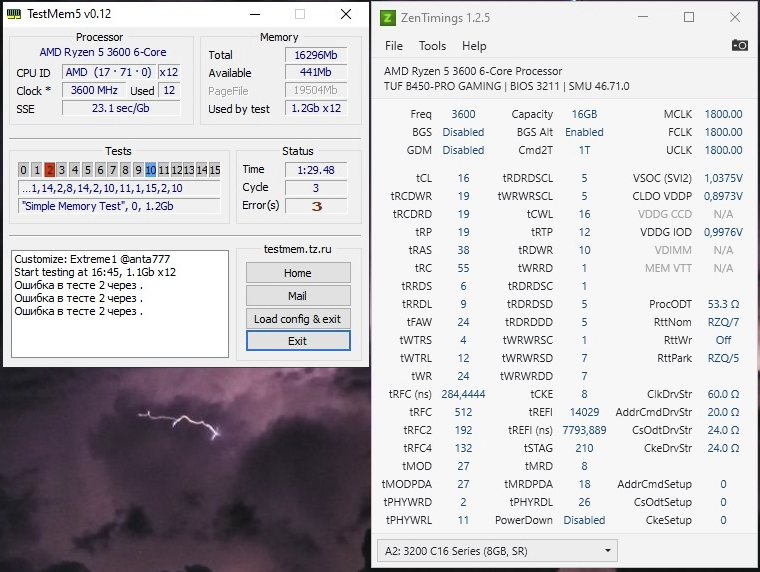

Всем привет!
Есть ли возможность поджать имеющийся конфиг?
Напряжение по памяти - 1.42, проц в авто.
Комбинации tRRDS/tFAW=4/16 - ошибки
Возможно кото то еще смутит тайминг - tWRRD=8 (задан в авто), любой перебор - 1,2,3,4 и вариант с tRDWR=9 и любой перебор tWRRD от 1 до 4 также вызывает ошибки.
Буду рад любой обратной связи, спасибо!
3800
тест 1.png [ 509.04 КБ | Просмотров: 642 ]

Регистрация: 04.05.2015
1eekay
Пробуйте ужать tRCDWR до 8
