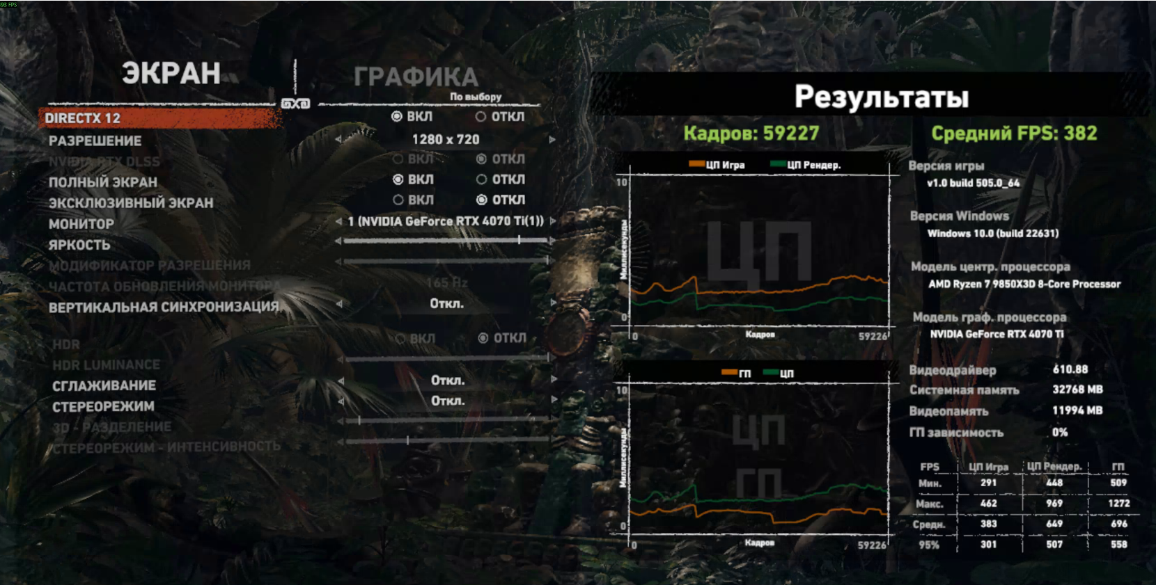

shuler37
shuler37 писал(а):
Давай тогда просто отключим DLSS, чтоб одинаково было.
:D
5432.png [ 4 МБ | Просмотров: 59 ]
Мдя уж :D
Регистрация: 17.06.2025
Forslay
поставь модификатор разрешение на минимум ..полоска там
уж не знаю ..хмр профиль прогони ради интереса
AMD 9800X3D/ MSIX870 TOMAHAWK/ADATA XPG Lancer 64ГБ 4400CL24/Radeon RX 7900 XTX Taichi/ DEEPCOOL PQ1000M/34"Samsung Odyssey G8 G85SD
