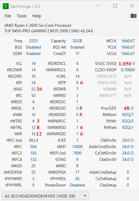

Регистрация: 15.07.2017
xyligano писал(а):
поправь как я нарисовал выше и протестируем экстримом
jiz3cuP.png [ 72.14 КБ | Просмотров: 867 ]
Все заработало, кроме ProcODT. Любое его изменение ставит крест на стабильности
Безымянный1.png [ 201.72 КБ | Просмотров: 867 ]

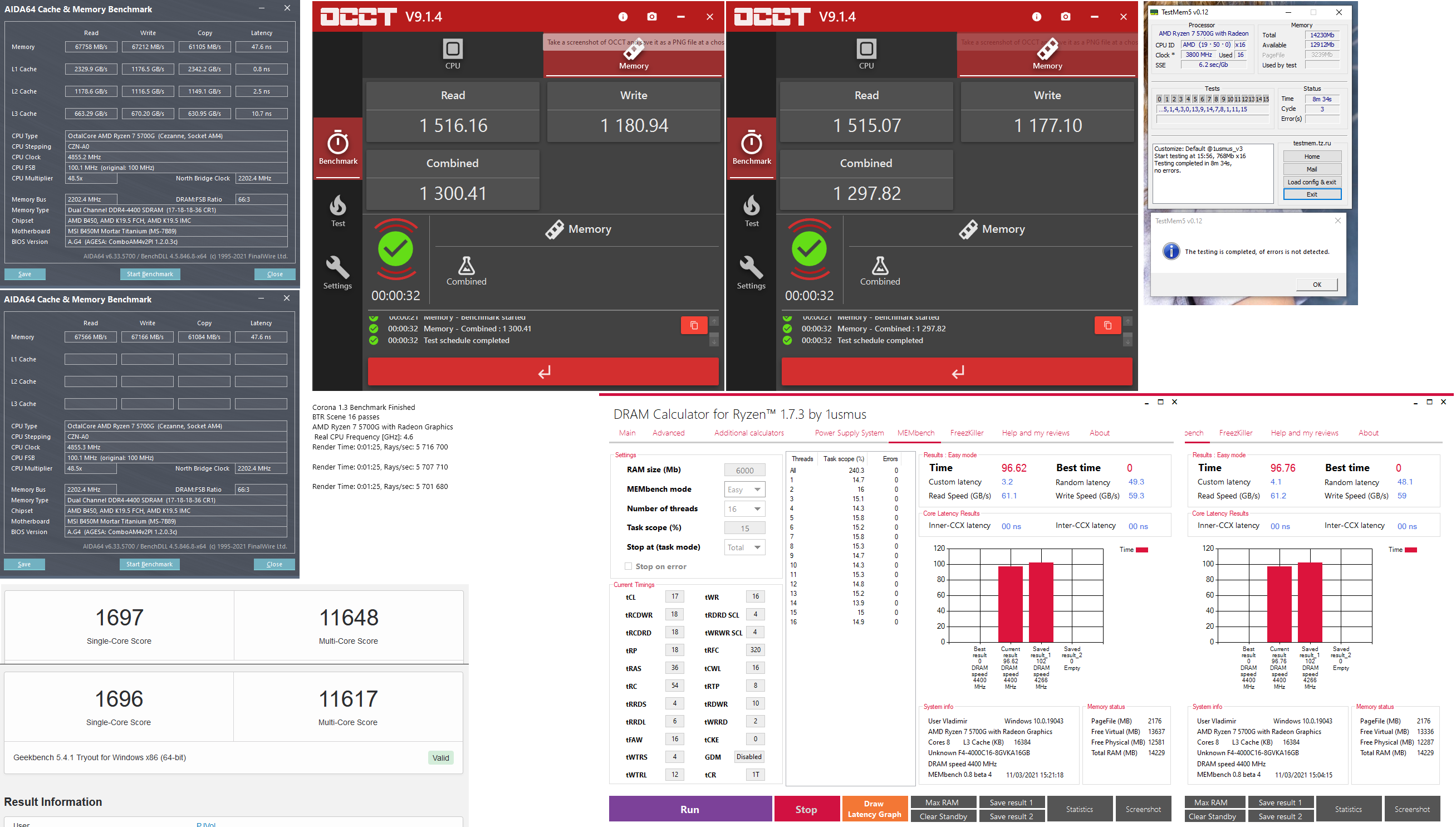

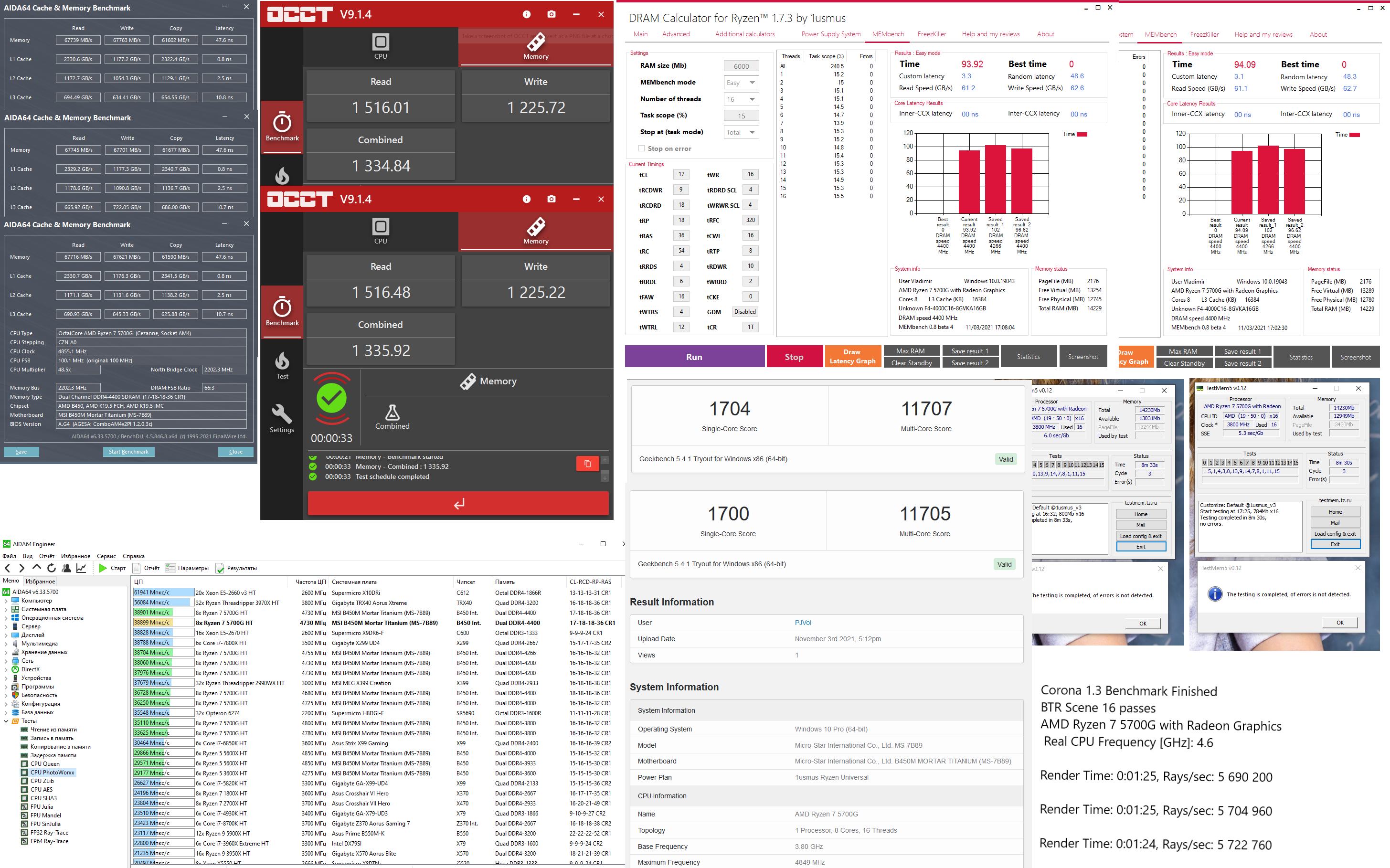

Вообщем в "короне", как и ожидал, ничего интересного, +/- тоже самое.
Long story short (RCDRW 9 vs 18, из того что заметно):
- DRAM Calc membench: 94.0s vs. 96.7s
- OCCT membench: 1516,1225,1335 vs. 1515,1178,1298
- AIDA cachemem (write & copy): 67700,61620 vs. 67190,61090
- GB5 multi: 11700 vs. 11635 ~ tie
- Corona: 5,713,000 vs. 5712,500 (1-й рез-т outlier) - tie
- ТM5 3 цикла 1usmus: 8m 32s vs 8m 34s - ~tie
конфиг
zt.png [ 48.55 КБ | Просмотров: 750 ]
tRCDWR 9
all-9.png [ 906.96 КБ | Просмотров: 750 ]
tRCDWR 18
all-18.png [ 597.84 КБ | Просмотров: 750 ]

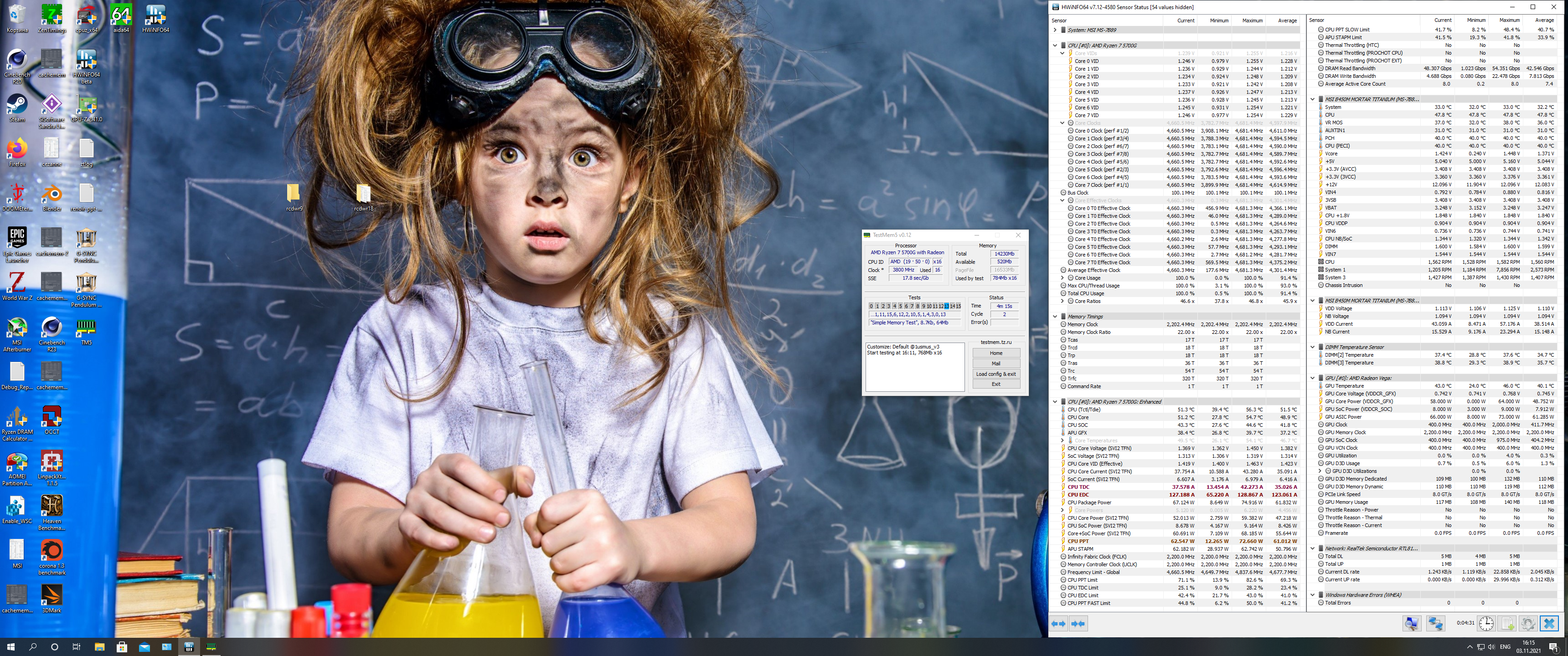

TKоля писал(а):
Сколько градусов при таком вольтаже?
скрин сделал когда температуры перестали расти, т.е. устаканились )
TEMPS
temps.png [ 4.63 МБ | Просмотров: 750 ]
PS: забыл )) в photoworxx разница огромная. Не заскринил на rcdwr 18, но было в районе 37150. С rcdwr 9 - под 39000.
