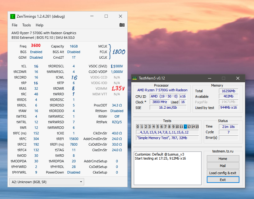

IC9517 писал(а):
Тайминги пока в авто, может и зря.
Ну судя по тайфуну, у нас +/- одинаковый бин, и если плашки не брак (одна из двух, к примеру), то просто вбейте из калькулятора 3600 cl16 1.35v. Должно ехать без проблем.
Пробуйте ProcODT 36.9 или 40.
43ом может быть чересчур для 3600-3800.
for-the-IC9517.png [ 195.33 КБ | Просмотров: 900 ]

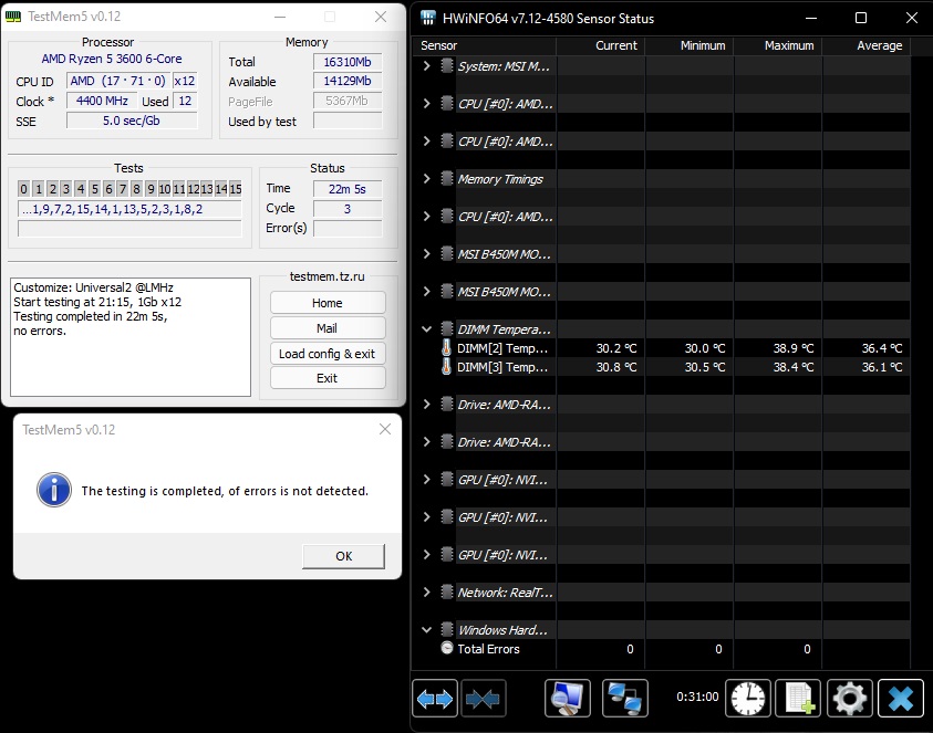

немного о радиаторах на ОЗУ...
снял радиаторы со своих Ripjaws V, в ожидании кастомных, дай, думаю, проверю на нагрев...
разгон всё тот же, 3800 14-14-14-28 cr1 1.5v
NR.jpg [ 146.11 КБ | Просмотров: 687 ]
при этом с радиаторами температура была ближе к 43 градусам...
r5 5600x / rx 6700xt nitro+ / tuf b450m pro s / gskill 3200cl14
