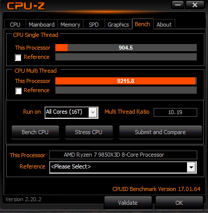

Вижу у вас хорошие опорные и глубокие знания, я немногим больше, чем дилетант, я лишь отразил разницу в изменении со 100 до 75, больше ничего не трогал. Я только этими данными могу оперировать, дальнейшее снижение значения профита не даёт, лишь чуть падает производительность в бенчах.
Добавлено спустя 4 минуты 9 секунд:
Кстати, раньше у меня цифры здесь были ниже 893-895 по однопотоку, и где-то 9080 по многопотоку, сейчас не значительно выше, где угадал в чём не знаю...
cpu-z
432423.png [ 661.28 КБ | Просмотров: 5592 ]

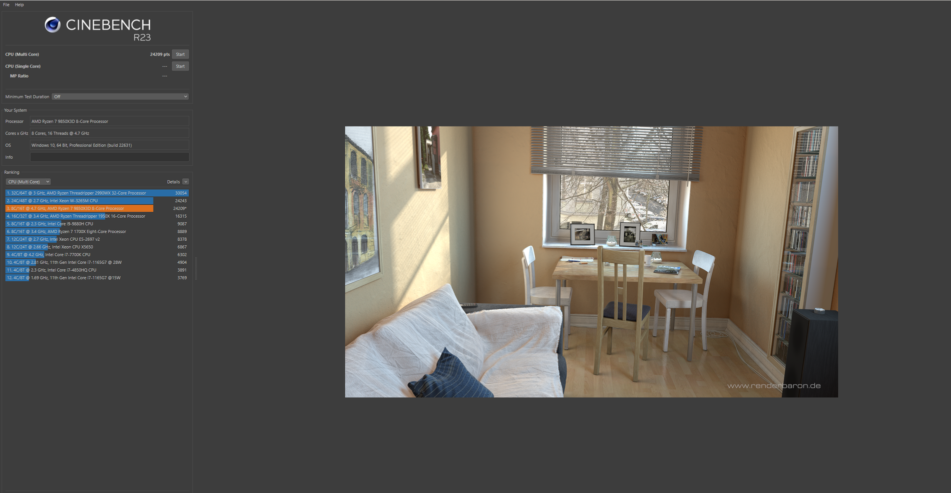

И синька редко заходила до предела ~24000
тыц
синька.png [ 7.15 МБ | Просмотров: 5582 ]
Я много времени потратил на разные тесты стабильности, поэтому только сейчас про бенчи вспомнил, чтобы сравнить результат)
