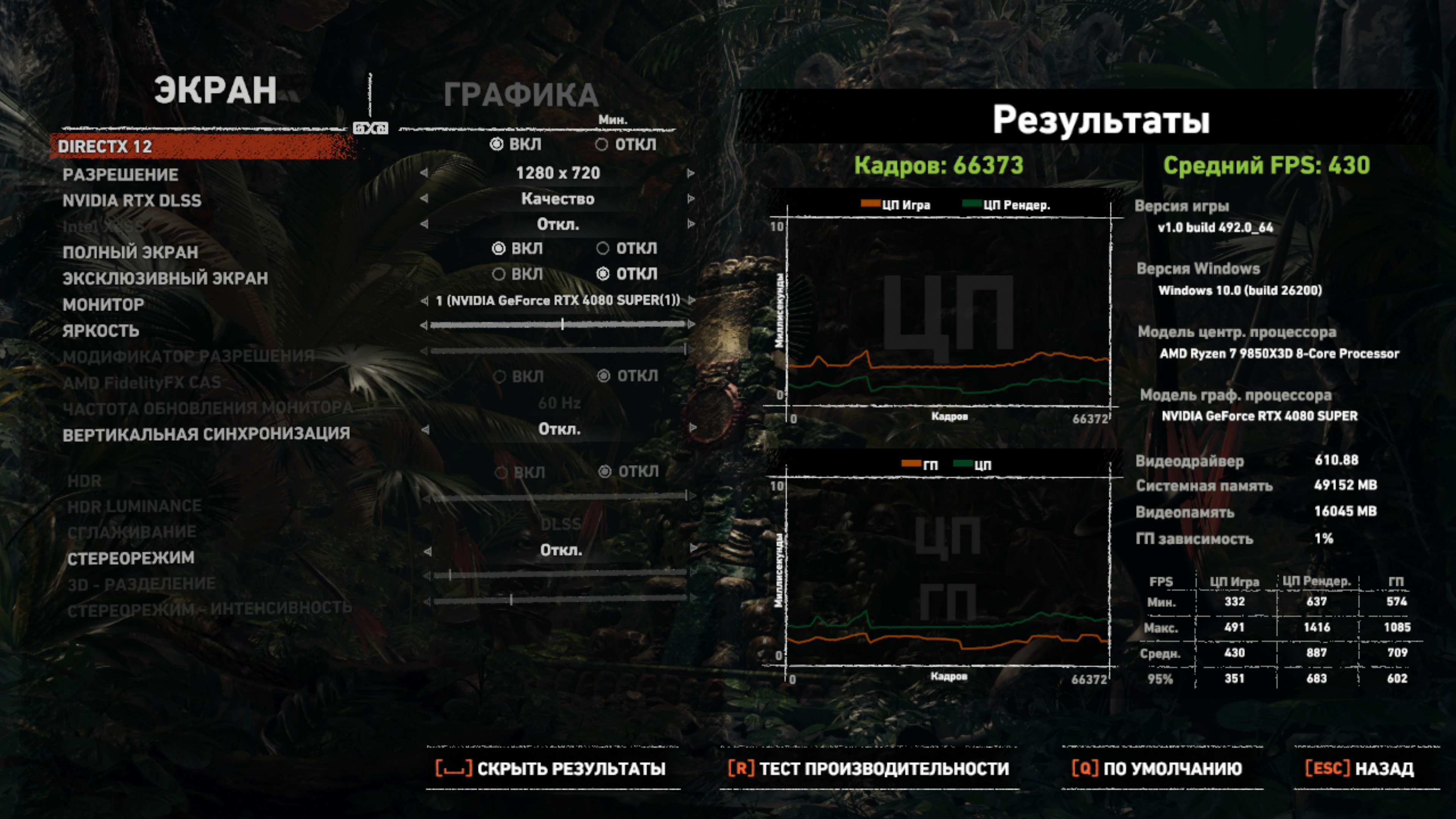

Ок. Спасибо. Интересна Стим версия, так как изначально у тебя в ней был достаточно низкий fps. Короче сейчас получилось добиться зависимости в 1% при тех же минимальных настройках, первый раз получилось, хз как. В общем сделал два прогона, первый 419fps и второй с 1% сразу скачок до 430. Не понимаю как данный тест работает. :?:
3.png [ 7.56 МБ | Просмотров: 995 ]

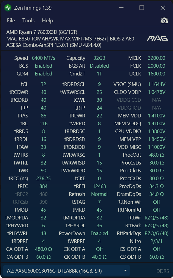

Всем привет. Обновил биос на материнке. Всё слетело к чертовой матери. Теперь всё по новой перенастраивать, а я и забыл как. Может есть какая то оптимальная настройка таймингов для моей памяти? Разгон до 6400Mhz + хотелось бы тайминги ужать не прям экстремально. Просто чтобы гарантом работало. При этом Soc снижена до 1,16v.

Как пруфы сделать чтобы всё и частота влезла и Soc показать?
Вот:
{DC73FC51-6442-4372-94B0-A7CDDB7E6D7C}.png [ 131.22 КБ | Просмотров: 176 ]
Я честно говоря думал, что премиум оперативка может 28 первый тайминг брать. Моя не может.

Так вот я и хочу сделать так чтобы стабильность была не условной. Жаль гарантированных тестов нет. Я хочу понять есть ли универсальные среднестатистические тайминги для частоты 6400? Больше у меня вряд ли возьмёт. Да и смысла, насколько я понял с моим процессором нету гнать её дальше по частотам. Ну а Soc я поменьше хотел поставить чтоб проц прожил подольше.. Вроде как это являлось причиной выхода из строя процессоров АМ5.

shuler37 Хорошо бы тайминги написать, чтобы я проверил. По одним цифрам я могу ошибиться. А когда прям называют тайминг и пишут число, вот тогда железно. Если не затруднит напиши какие тайминги мне сделать чтобы проверить. Те, что скрин выше дал в мем тест5 продержался 10 минут. Значит, я думаю как минимум не криминально.

дык толку я скачаю этот Zen Timing. Там не написано какие тайминги мне ставить.
Ну вот. допустим скачал. Что мне тут нужно? навожу курсором мыши. ничего не происходит.
{3C940AA0-21E9-4F06-8497-3EB82636E015}.png [ 127.61 КБ | Просмотров: 65 ]

ser255 писал(а):
Что мне тут нужно?
Ты сразу скажи на какой частоте хочешь остаться и от неё нужно плясать? Но что то я сомневаюсь, что у тебя 6400 стабильны при soc 1.16в. OCCT час прогони. Ты же понимаешь что сейчас тебе настраивать что то бессмысленно, так как непонятно что у тебя память стабильна даже на данных таймингах и напряжениях. Что то можно предпринимать только после прохождения стресс теста памяти. А то сейчас тебе таймингов насоветуют а какого то напряжения тупо не хватит. Вот тебе для справки. Красным указал на те тайминги которые нужно ставить в начале а потом можно понижать. В принципе достаточно лайтовые настройки, как тут говорят средние. По идее должны поехать, но не точно. Но если ты планируешь сейчас поменять тайминги и будет сразу стабильно, то хочу тебя расстроить, это всё возможно будет не быстро. Короче лови. tRFC не ставь как у меня, его настроишь только после прохождения стресс тестов, так же как Nitro и выключенный GDM. Их настраивать в последнюю очередь. Короче вот так можешь попробовать.

shuler37 6400Mhz хочу, наверное. Просто если бы ты смог убедить меня в том что 6000Mhz при cl30 лучше, тестами там или чем, я не знаю, но это лишние хлопоты..
