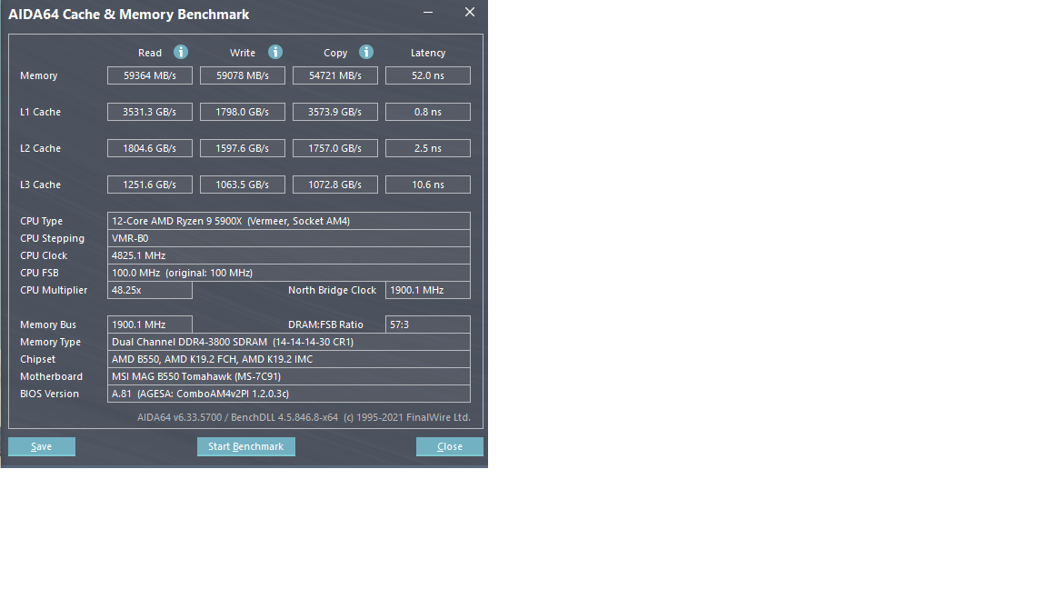

Que?tion писал(а):
так где скрины-то?)
Предоставь сразу свои скрины с 1Т и 2Т и тесты фотоворкс для этих вариантов, раз ты утверждаешь что 2т работает лучше. И что у тебя за тайминги если ты не можешь отключить?
ты хоть до такого результата дополз?
1111111111111.png [ 130.07 КБ | Просмотров: 1008 ]
B550 Tomahawk + Ryzen 5900X + Crucial Ballistix 2x16GB BL2K16G30C15U4W

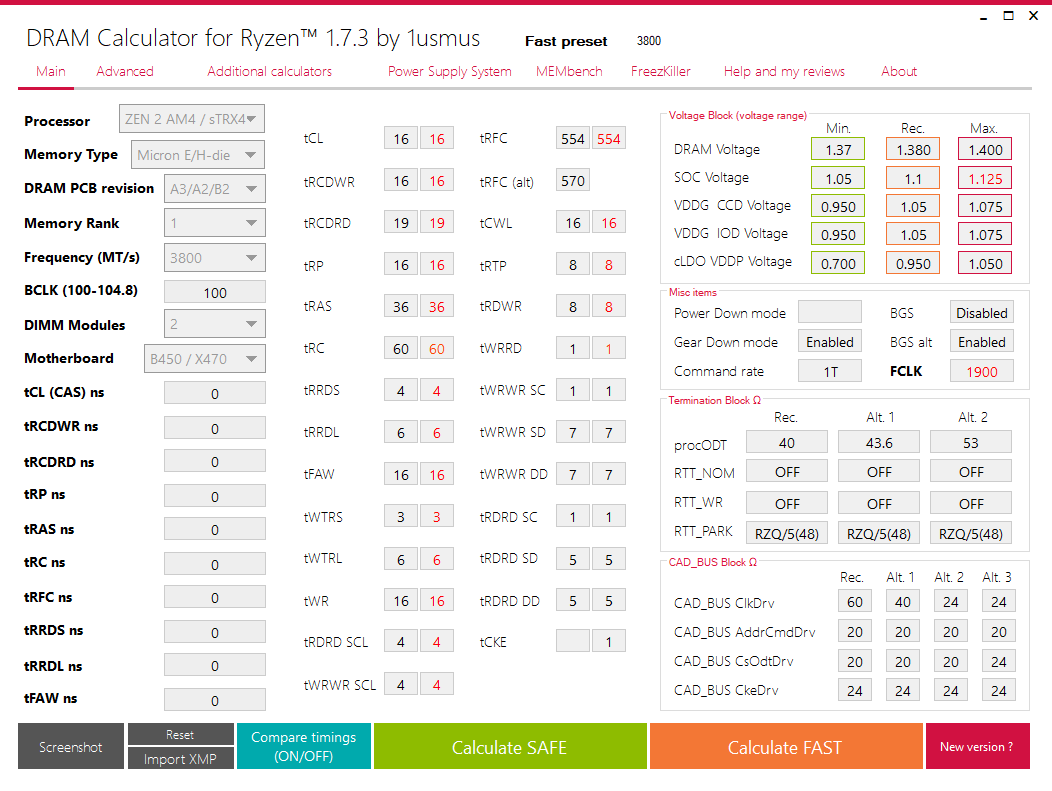

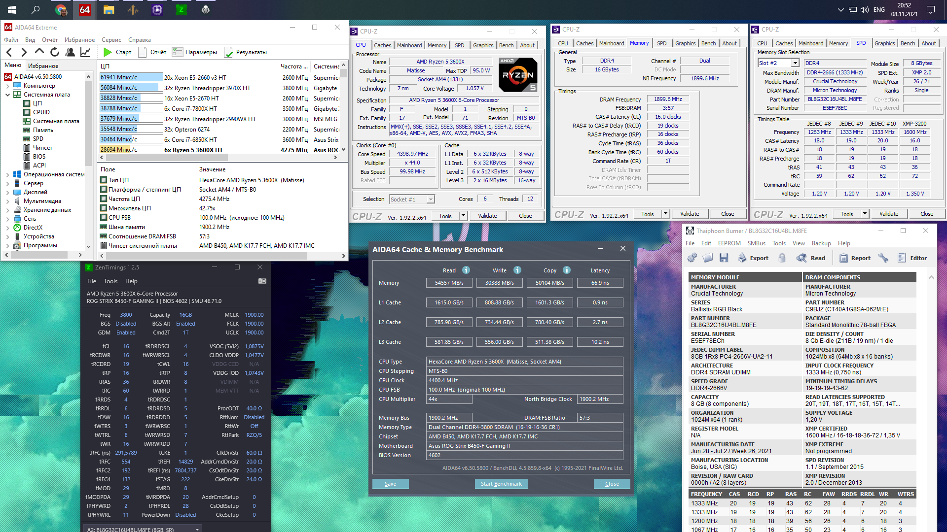

Регистрация: 29.05.2018
Здравствуйте.
Собрал новый ПК, настройку решил начать с памяти.
Выставил все значения из калькулятора пресета FAST (которые есть в биосе моей мат. платы), память обдувается вертушкой 80мм, в тестах выше 45 градусов не поднимается.
Прогнал TM5 пресетом extreme@anta777, ошибок нет.
DDR4 разгоняю впервые. Что еще можно попробовать ужать?
Моя конфигурация:
AMD Ryzen 5 3600x
ASUS ROG STRIX B450-F GAMING II
Crucial Ballistix RGB 16 ГБ (8 ГБ x 2) 3200 МГц CL16 BL2K8G32C16U4BL
DRAM Voltage 1.45v (на время тестов)
Micron Rev.E C9BJZ (CT40A1G8SA-062M:E) 1Rank
1.png [ 1.22 МБ | Просмотров: 975 ]
2.png [ 70.46 КБ | Просмотров: 975 ]
3.png [ 51.38 КБ | Просмотров: 975 ]
3600X+Deepcool AS500 / Asus B450-F GAMING II / 2x8GB BL2K8G32C16U4BL / Palit RTX 3060 Ti Dual OC / SN550 1TB+MX500 250GB / Tt Smart DPS G 650W Gold
Регистрация: 10.06.2011
tRP=19
tRAS=41
потом пробовать снижать вместе tRC и tRAS по 1 синхронно: с 60/41 ,59/40,58/39,57/38,56/37.
tRFC=560 или 552
tWR=12
tRTP=6
TableDRAM(simple+обычная) bit.ly/3rTIBLv bit.ly/32WnkTU
Tm5(ddr4/5) bit.ly/2Oe8R00 bit.ly/2H9jIZH bit.ly/2MUvl6n bit.ly/3wedj8U bit.ly/3STH2wx

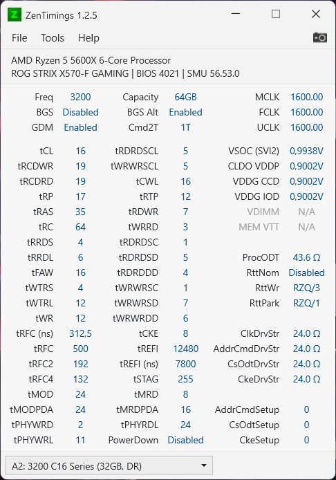

ZenTimings
ZenTimings_Screenshot.png [ 48.24 КБ | Просмотров: 945 ]
AMD Ryzen 9 5900x/ASUS ROG STRIX X570-F/GF3070/4x32Gb
Регистрация: 20.09.2018
Откуда: Минск
Фото: 59
AlkaliX писал(а):
В авто мать выставляет "off /3 /1"
всё верно - как раз для дуалов

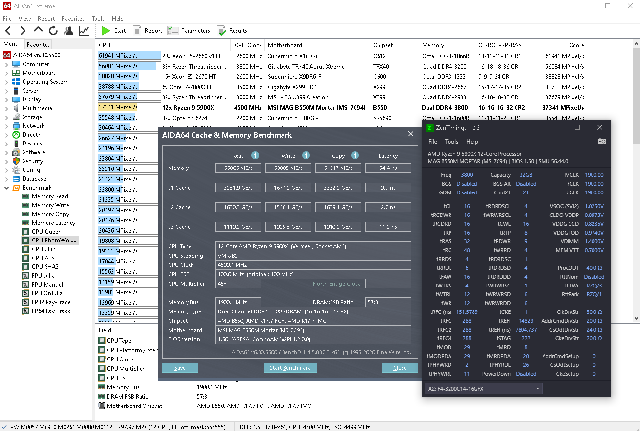

А скрин zentimings есть?) неизвестно выключен ли гдм и это точно дуал ранк? и cad bus timings 0-0-0?
У меня скринов почти не осталось, а гонять тесты заного влом. Этот старый, но в целом с того времени мало что изменилось. bgsalt выключен. С ним чтение 59+ и фотоворкс около 38.4к.
2021.03.06-05.05.png [ 271.94 КБ | Просмотров: 871 ]
С такими вольтажами гдм точно не выключить, а если их поднимать, то можно и на 2Т тайминги ужимать, примерно до 1.5в вариант с 2Т скорее всего будет лучше, а что там дальше хз, слишком высокий вольтаж.

но cad bus timings 57-0-0 (вероятно, за счет этого и получилось отключить гдм), примерно полгода назад на оверклок.нет кто-то сравнивал как эти тайминги влияют на производительность и в целом в играх было хуже, хотя в синтетике норм. Только не помню насколько сильно)
