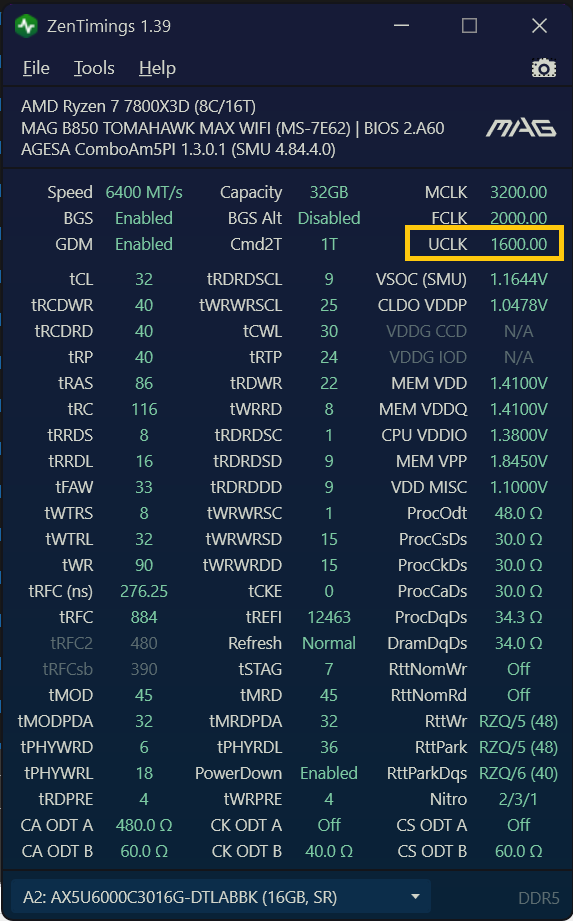

При текущих таймингах и cl30 частоте 6400Mhz тест завален
и эт, не говоря уже о том, что никакого 1к1 =3200|2133|3200 у тя DDR-5 на платформах AMD. Статистика разгона, советы, обсуждение результатов. #18766766 на скрине нет = DDR-5 на платформах AMD. Статистика разгона, советы, обсуждение результатов. #18766717

Регистрация: 02.10.2007
Откуда: Пермь
И как мне это понять, если у меня CR1?

ser255 UCLK=MEMCLK поставь, но скорее всего про 6400 и soc 1.16 можешь забыть, но и вообще про 6400 скорее всего.
Частота памяти должна быть равна частоте контроллера памяти.

Регистрация: 30.03.2017
Откуда: Москва/Вешняки
Фото: 11
что понять то ты хотишь? СR1 эт норма на AMD, а 1:1 про другое DDR-5 на платформах AMD. Статистика разгона, советы, обсуждение результатов. #17823053
Откуда: Пермь
Так и есть. Загрузиться ОС загрузилась, но сразу полетела при запуске мем тест 5. Soc поставил сейчас на Авто, и тайминг CrCD поменял на 40.

ser255 зачем тебе на х3д 6400? попа ищет приключений? если да, чекай сначала в кранчере vt3/prime95 large fft тянет ли вообще контроллер 3200, потом уже можно че то думать про тайминги.
у тебя на скрине на прошлой странице 1:2 кстати
