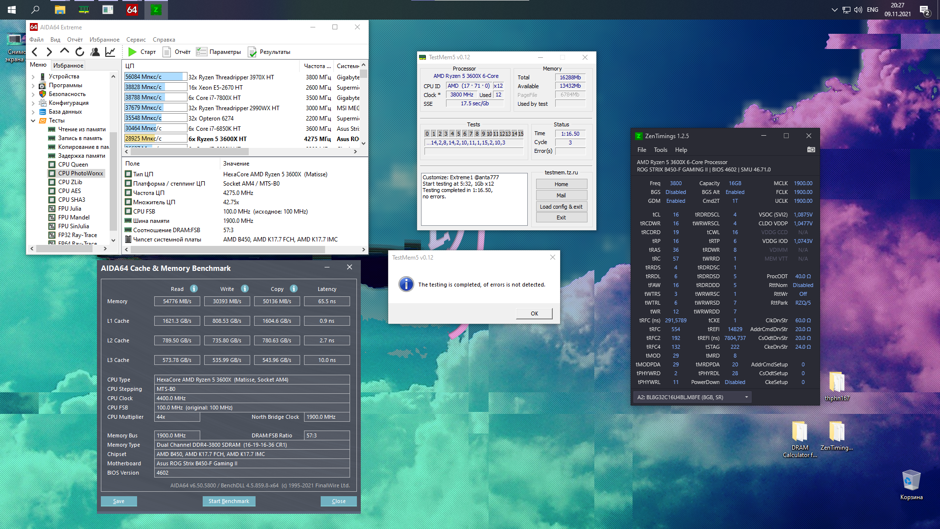

Регистрация: 06.05.2020
господа оверы, снова приветствую вас. на днях посетила мысля, возможно, слегка странная, но решил я тут запустить G.Skill + Ballistix (соответственно B-Die, и E-Die)
как то так получилось пока что:
1223.png [ 1.28 МБ | Просмотров: 717 ]
есть ошибка в TM5 на тесте N3

Куратор темы
Регистрация: 02.05.2020
Фото: 22
tWTRL 12,
Rtt 7/3/1
✪ R9 5950x ✪ Asus Crosshair VII ✪ G.Skill Trident Z Neo [F4-3600C14D-16GTZNA] x2 ✪ RX 6900XT Formula ✪ Super Flower SF-750F14MP
The KMS писал(а):
tWTRL 12,
Rtt 7/3/1
Сейчас попробую. Ещё, кстати, присутствует двойной старт на 3800, при этом на 3733 уже стартует сразу. И вообще при внесении любых правок в сопротивления - на 3800 не заводится, приходится сначала на 3733 запускать, а уже потом поднимать частоту до 3800 и старт есть.
r5 5600x / rx 6700xt nitro+ / tuf b450m pro s / gskill 3200cl14
Последний раз редактировалось megabox 09.11.2021 14:09, всего редактировалось 1 раз.
Куратор темы
Фото: 22
megabox скажи спасибо, что это винегрет вообще едет) 4 плашки тяжелая тема для многих МП.
t.me/The_KMS
The KMS для меня это было откровением) однако можно из этого всего сделать 2 вывода - разношёрстную память можно и нужно настраивать, платы от msi действительно очень дружелюбны в плане разгона ОЗУ.
Вообще за некоторыми исключениями настройки такие же, как на E-die. Тут, видимо большую роль играет то, что второй комплект на B-Die. С ними вообще дичь дикую можно исполнять :D
TRFC, кстати, не применяется. Выставляю 560 - плата запускается с 666.

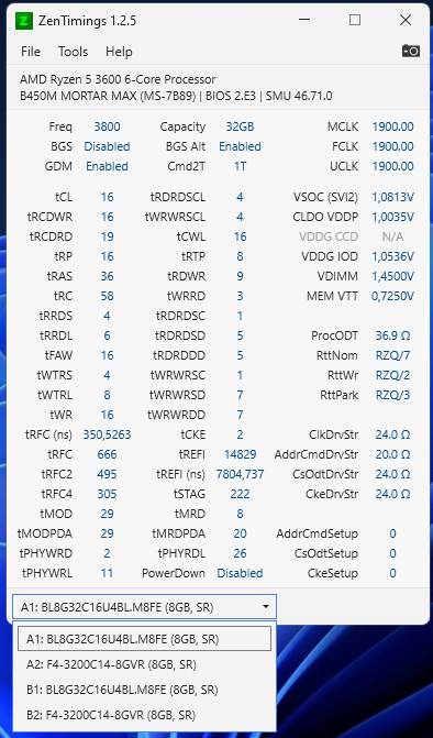

Регистрация: 29.05.2018
Ещё чутка поковырял.
С tRC меньше 57 идут ошибки.
Никак не могу завести память с tCL меньше 16, что можно покрутить?

Регистрация: 30.04.2013
для снижения tcl надо напряжение поднимать

Регистрация: 20.09.2018
Откуда: Минск
Фото: 59
вольтаж 1.6 дай
B550 Tomahawk + Ryzen 5900X + Crucial Ballistix 2x16GB BL2K16G30C15U4W

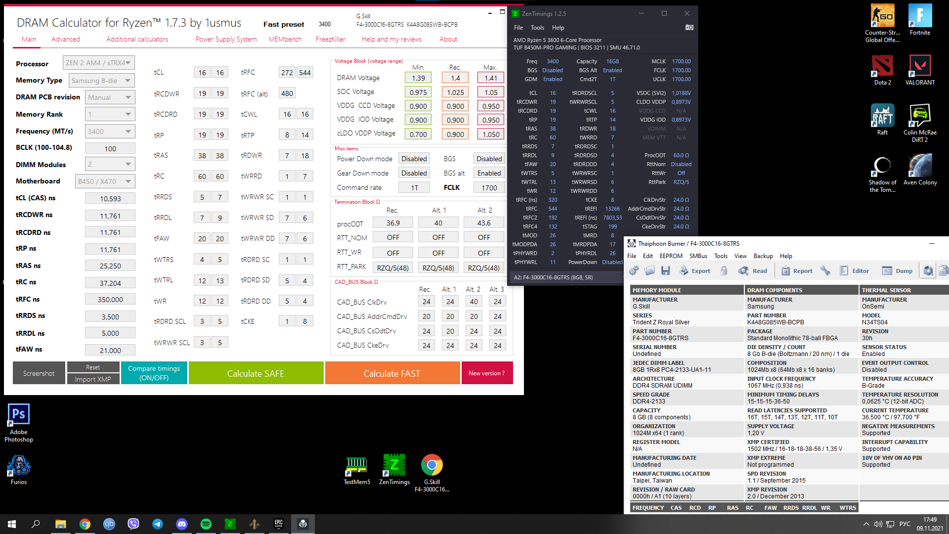

Регистрация: 09.11.2021
Помогите разогнать память, что я делаю не так, нужен совет и экспертное мнение :?: :bandhead:
Мой конфиг:
Ryzen 5 3600
Asus B450M Pro Gaming
G.Skill Trident Z Royal Silver 3000Cl16 F4-3000C16D-16GTRS (чипы b die)
1.png [ 263.57 КБ | Просмотров: 618 ]
И всё чего я пока достиг это 3400CL16, а точнее 16-19-19-19-38-60-544 (tCl-tRCDWR-tRCDRD-tRP-tRAS-tRC-tRFC)
Это при:
Dram напряжении 1.41v (ниже не тестировал)
Soc напряжении 1.025v (тоже ниже не пробовал)
В общем выставлял всё более менее по профилю fast в калькуляторе :dance: , кроме tRFC.
tRFC не заводится ниже 544. 520 уже не запускается. А в калькуляторе написано должно быть вообще 272 :shock:
Всё вроде бы ок кроме tRFC, но я то хочу 3800 частоту, а выше 3400 у меня не получается добится стабильности.
Что делать, ребят? :?:
Регистрация: 03.10.2019
zzz555zzz это не b die. При 1,41 В и частоте 3400 би дай может trfc 256 (150 нс).
Ruslan56 писал(а):
вольтаж 1.6 дай
Я так понимаю, на постоянку такой вольтаж оставлять опасно?
3600X+Deepcool AS500 / Asus B450-F GAMING II / 2x8GB BL2K8G32C16U4BL / Palit RTX 3060 Ti Dual OC / SN550 1TB+MX500 250GB / Tt Smart DPS G 650W Gold
Куратор темы
Фото: 22
Такой вольтаж вообще не нужен а может и опасен для микронов у пользователей без знания темы, кто то шапку зимой в детстве не носил :facepalm:
Для микронов Cl16 оптимален, при отключении GDM CL15 можно оставить, CL14 едет при 1.5v, но с твоим комплектом он не поедет и конечно же тебе такая настройка не нужна.
tRC не трогай
