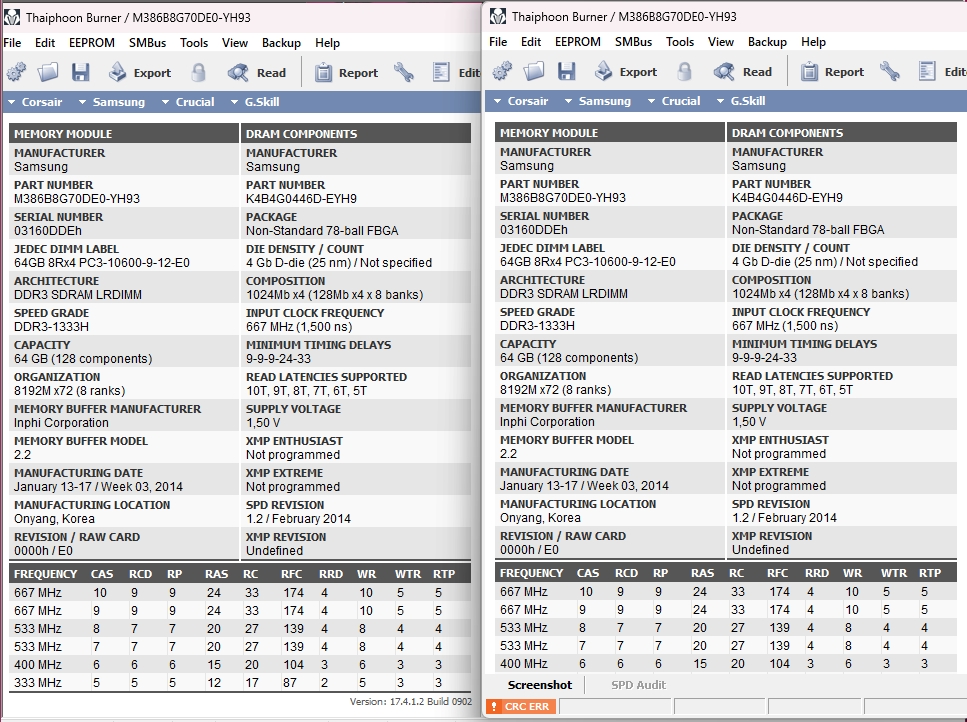

В общем, опишу ситуацию:
- T8 второй ревизии
- 8шт 64GB DDR3 LRDIMM 1866 (куплены здесь)
- 2678v3
Что ожидалось:
512GB памяти и много радости
Что получилось:
Больше 2 плашек не запускается никак, причем только по разные стороны от проца (предполагаю что подключены к разным КП), скорость в аиде что-то около 15, т.е суровый одноканал. В не зависимости от того, куда вставлять плашки, они видны как Channel0.Dimm0 в биосе. Решил дампануть SPD и увидел, что китайса просто взял и поменял 1333 на 1778(?) в дампе, даже чексумму не пересчитал. Кое-как отредачил дамп по 1333 и пересчитал чексумму, но шить пока страшно (тем более что шить скорее всего придется программатором, с шиной SMBUS на плате какие-то приколы и памяти по положенным адресам 0x50-0x59 нет).
Поэтому слезно прошу владельцев плашек DDR3 LRDIMM 64GB SAMSUNG с буфером INPHI iMB02-GS02B (коды M386B8G70BO0-CK03 M386B8G70BO0-YF83 M386B8G70BO0-YH93) поделиться дампами
Также, если кто знает, что случилось с SMBUS и как его починить буду признателен если поделитесь информацией
З.Ы. Была попытка завести эти плашки на T8 первой ревизии + 2696v3, но т.к. тот комп должен работать, попытка была недолгая и даже картинку добыть не удалось. Если заработает на второй ревизии, проверю на первой
З.З.Ы Дампы прилагаю
З.З.З.Ы Уже писал в основную ветку, но думаю все-таки стоило сюда
Комментарий к файлу: заметьте что производитель Undefined и частота странная 1778 в родном дампе
SPD.zip [620 байт]

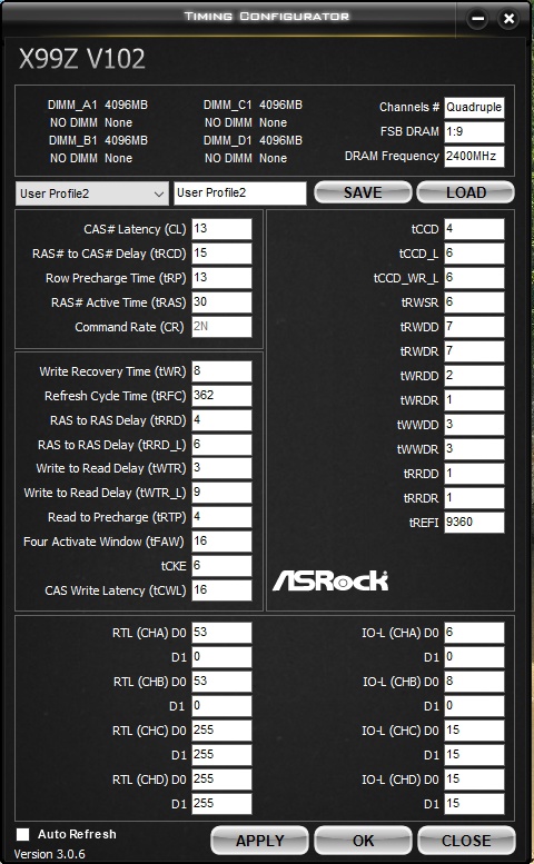

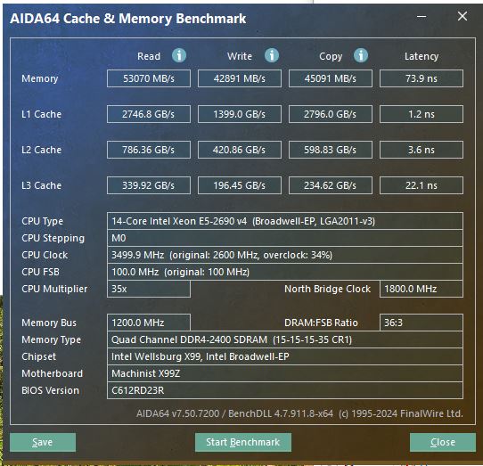

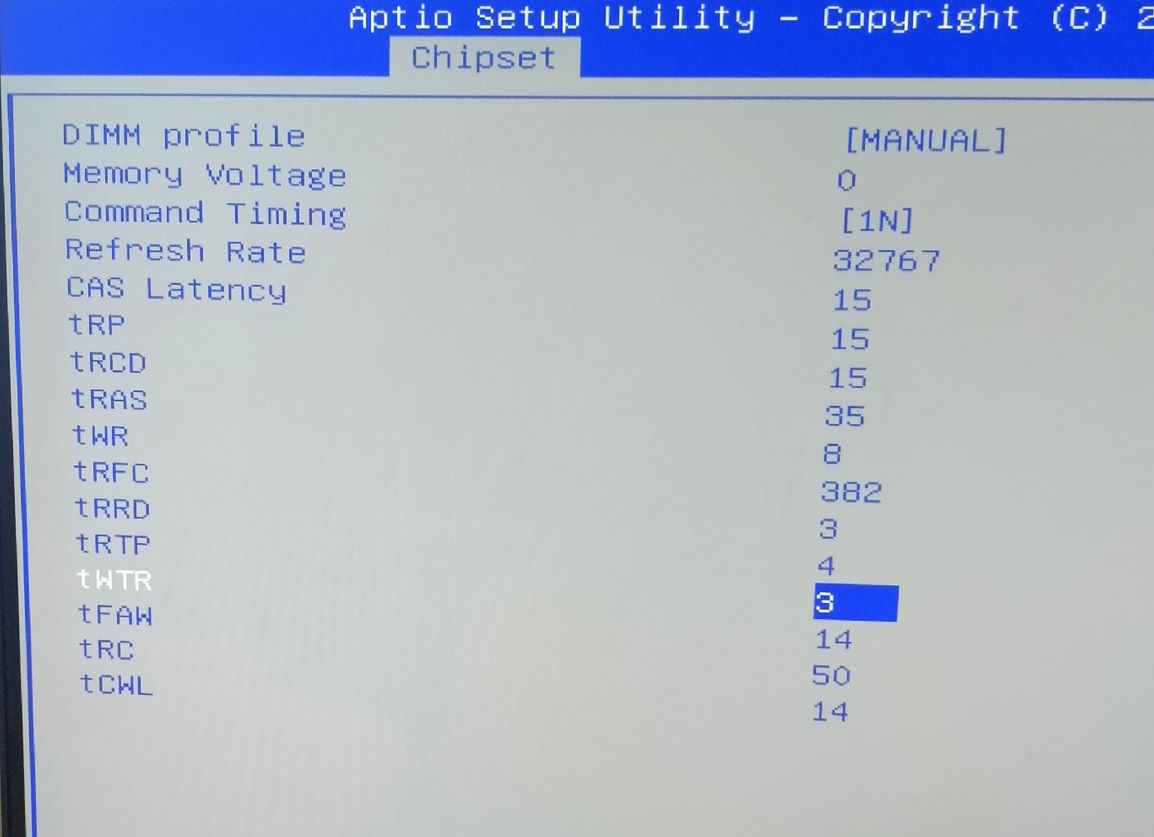

Народ, помогите понять. Первый раз занимаюсь настройкой таймингов, действую пока вслепую. Проц 2690v4 на материнке Machinist x99z v102, оперативка tanbasch 2666 4x4Gb. На картинках тест aida на стоковом биосе без возможности настройки таймингов и на биосе C612RD23R от iengineer с таймингами 15-15-15-35. Почему так проседает скорость записи при ужатии таймингов?
Память 2690v4.JPG [ 68.63 КБ | Просмотров: 6137 ]
Память 2690v4 t15 iengineer.JPG [ 67.42 КБ | Просмотров: 6137 ]
настройки bios.jpg [ 71.25 КБ | Просмотров: 6135 ]
Xeon 2620v3, Machinist X99Z V102, DDR4 4X4GB 2666Mhz, Sapphire RX470

dom25b писал(а):
поделиться дампами
те это не поможет если они все заводятся вообще(хоть в одном слоте) + отследить на каких таймингах заводятся
дампы твои выглядят так↓ и ничего в них не прописано кроме 1333 частоты

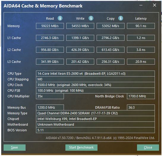

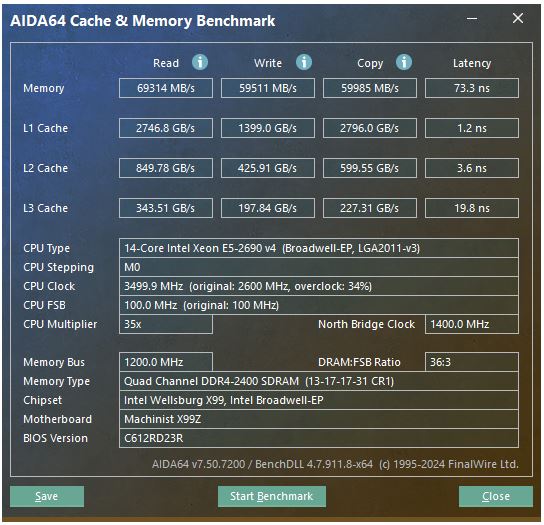

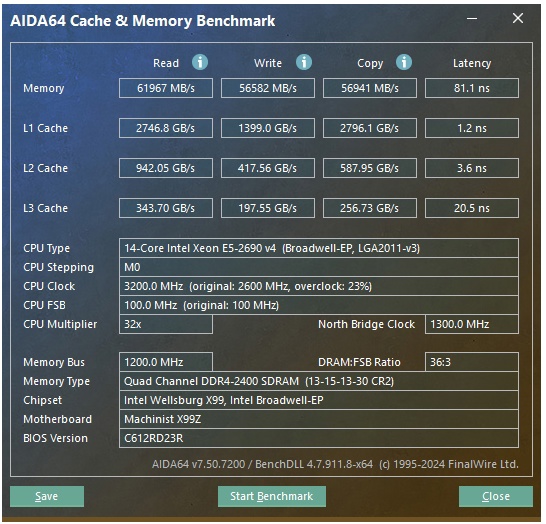

Похоже понял, максимальные скорости строго при CR = 2N. При таком command rate ужатие таймингов дает уменьшение латентности и рост скорости. Только почему-то все выкладывают скрины именно с CR = 1N. А у меня с CR1 сразу скорости валятся на 10-25 процентов. Чего я не понимаю, просветите, плз
AIDA64 CR2
aida_CR2.jpg [ 129.17 КБ | Просмотров: 6076 ]
настройки.jpg [ 153.26 КБ | Просмотров: 6076 ]
Регистрация: 30.03.2017
Откуда: Москва/Вешняки
Фото: 11
ну, при СR1, у тя непойми какие тайминги приведены.
поставь: 16-16-16-36-16-384-4-8-4-16-52-16 для начала и потом сравнивай СR1 vs CR2
а при твоих нынешних(13-15- ...) напрашивается tCWL=12
до кучи Обсуждение и разгон оперативной памяти на китайских Х99 #17959262
Странно, я сам смотрел в тайфуне (17 версии неактивированный) и точно помню частоту 1778, он даже дамп так обозвал. В любом случае, исключить кривую чексумму плашек из возможных причин надо, прошью все-таки. Кстати, возможно Вы не поняли, тот дамп что "SAMSUNG" я ручками сделал в хекс-редакторе, ни на одной из плашек его нет.

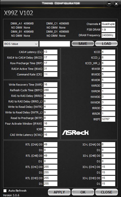

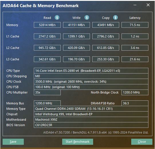

BOBKOC , спасибо за отправную точку
Вот таких результатов удалось добиться: 13-17-17-31-16-280-4-8-4-16-54-16_tREFI_32767
13-17-17-31-16-280-4-8-4-16-54-16_tREFI_32767.jpg [ 67.98 КБ | Просмотров: 5935 ]
настройки1.jpg [ 76.95 КБ | Просмотров: 5935 ]
tCWL 14 или 12 - сразу виснет
12-17-17 из биос - комп уже не стартует, хотя из под винды удалось накрутить и 12-15-15..
13-16-16 из под винды всё красиво, а при загрузке таких таймингов из биос скорости валятся на 30% примерно.
13-16-16-31-16-280-4-8-4-16-54-16_tREFI_32767.jpg [ 67.27 КБ | Просмотров: 5932 ]
Не совсем мне этот момент понятен, почему одни и те же тайминги "из биос" дают другой эффект чем "из ATC"?
нуу, я тебе приводил тайминги для биоса их там и надо выставлять.
баловаться в атс можно(на финальной стадии Обсуждение и разгон оперативной памяти на китайских Х99 #17920134 когда основное уже определено), но не с tCWL. Касаемо почему ... потому Обсуждение и разгон оперативной памяти на китайских Х99 #16868166 что выставление tCL в биосе меняет RTL, а в асроке -нет

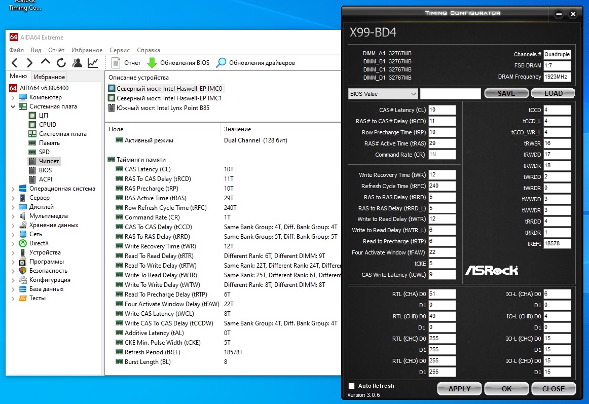

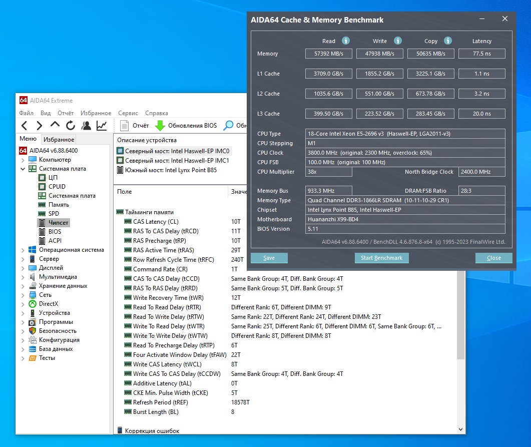

Всем добрый день. Для статистики, а также возможно гуру форума что подскажут.
Мать Huananzhi X99-BD3 (десктопный чипсет B85), Xeon e5 2696 v3. HT отключен, чистые 18 ядер. Прошит bios от BD4, анлок турба буста, андервольт -80/-50/0, ранее стояло 4x8 gb RDIMM DDR3 и latency была ~ 71 нс, что устраивало и с настройками памяти особо не заморачивался.
Поменял память на 4x32 gb LRDIMM DDR3, 4 ранговые Samsung M386B4G70DM0-CMA3, 13-13-13-32 на 1866 мгц по умолчанию и тоже заморочился..
(Андервольт по кешу убрал на время тестов.)
Остановился сейчас на: 1N, 10-11-10-29-12-240-5-6-6-22-39-8
10-10-10-28 - грузится но ошибки в TestMem5, избавится от них не удалось. (поднимать напряжение не хочу)
9-11-11-29 - не стартует, возможно потому что tWCL автоматом ставит 8 на 10-11-10, менял его на 9 в bios и все равно AIDA показывает 8. А меньше 8 он вроде быть не может.
tRAS пробовал от 21 и выше. Разницы по Фотоворкс не заметил +-, даже на 21-25 латентность на 0.1 хуже. Остановился на классике. (29)
tRFC 230 загружается, но ошибки TestMem5 и остался на 240.
tREF, ситуация интересная. Так уже было у кого-то на форуме, при увеличении tREF падали результаты в Фотоворкс. Чем дальше, тем больше.
Вылечил переключением DRAM Maintenance в bios из "AUTO" в "Disabled". Значение 32512 не взлетело, ошибки. 26009 тоже нет, 21674 - все ок, 18578 все ок, при андервольтинге -40 по кешу. Разница в латентности между ними в 0.2 нс, поэтому остановился на нем.
Также интересный нюанс. Поставил в bios OLTT вместо CLTT, на ~ 15 минутах TestMem5 с профилем extrime от "Кошака" вдруг пошли ошибки. Посмотрел и..
температура памяти в HWiNFO 110-112 градусов. :crazy: От греха вернул на CLTT. Но зато убедился какая хорошая память Samsung. :D
А так температура 70-75 градусов в стрестестах.
1_1.jpg [ 276.31 КБ | Просмотров: 5463 ]
Фото: 11
ну его не поднимешь на китае(сколько не поставишь в биосе)
а чего не 10-11-11-29-12-240-5-6-6-20-40-10 Обсуждение и разгон оперативной памяти на китайских Х99 #17959262 ?
не только в ней погляди может это просто нюансы LR&4рангов
https://disk.yandex.ru/d/uPuiWe0Q9We1DA
tRP=tRCD это строгое правило?
Попробовал:
10-11-11-29-12-240-5-6-6-20-40-10 - система не стартует.
10-11-11-29-12-240-5-6-6-20-40-9 - стартует, грузится, работает.
Помня, что когда я пробовал 9-11-11 tWСL скорее всего стоял 9, попробовал так:
9-11-11-29-12-240-5-6-6-20-40-0 - система стартует, но все виснет на загрузке windows.
Выходит неравенство tCL≥tWCL в моем случае становится строгим: tCL>tWCL. Или нюанс LRDIMM, или 4 ранговой памяти.
Таки да. Поставил "ASRock", там все отображается как ставил в biose.. Поиграюсь с ней. )
Еще открыл в bios раздел с CMD Normalization, прошил. Поставил enabled. (Пробовал и в disabled)
Эффект ноль. Вообще ничего не меняется по тестам. Выходит или нет эффекта на LRDIMM или этот раздел bios на этой материнке реально не работает.
да, такое же(незавод при tCL=tCWL), было на двуканальной системе с 4мя двуранговыми планками
Andru писал(а):
Эффект ноль
там он только в чутка меньшей задержке выражается ибо должны поменятся RTL&IOL(а если не меняются ... нюансы LR ;) )
по началу, потом как своё виденье говорит

вообщем решил погонять плашки озу на досуге ради интереса в метест 86 версия 10.6 вроде бы,плашки ддр 4 есс рег 2400 самсы все из одной партий и серийным номером на материнке huanan qd 4 первой ревизии 32 гб обьем проц 2696 в3,обычных ошибок не обнаружено но вылезла такая ошибка ecc errors test 13: channel slot 1-0 стоит ли беспокоится,если система вроде норм бегает без бсодов и крашей?
Фото: 11
в первом приближении не стоит, а так зависит от задач Обсуждение и разгон оперативной памяти на китайских Х99 #18110160 + если винда посматривай за WHEA.
