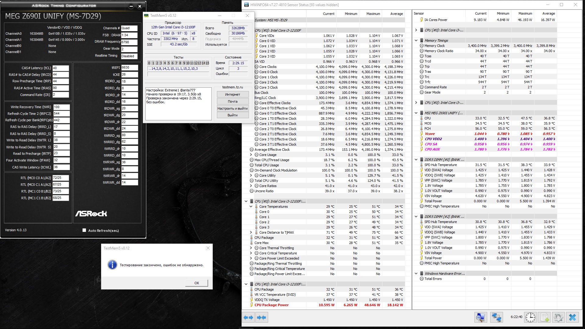

Прогнал для наглядности RRD/TFAW 8-8-32(слева) и 4-4-16. Разница плюс-минус на уровне погрешности
MLC 6600
ASRock Z890 OCF, Intel Core Ultra 9 285K@56/51, DDR5 Hynix M-Die, GB OC RTX 4090, Samsung 32" NEO 8

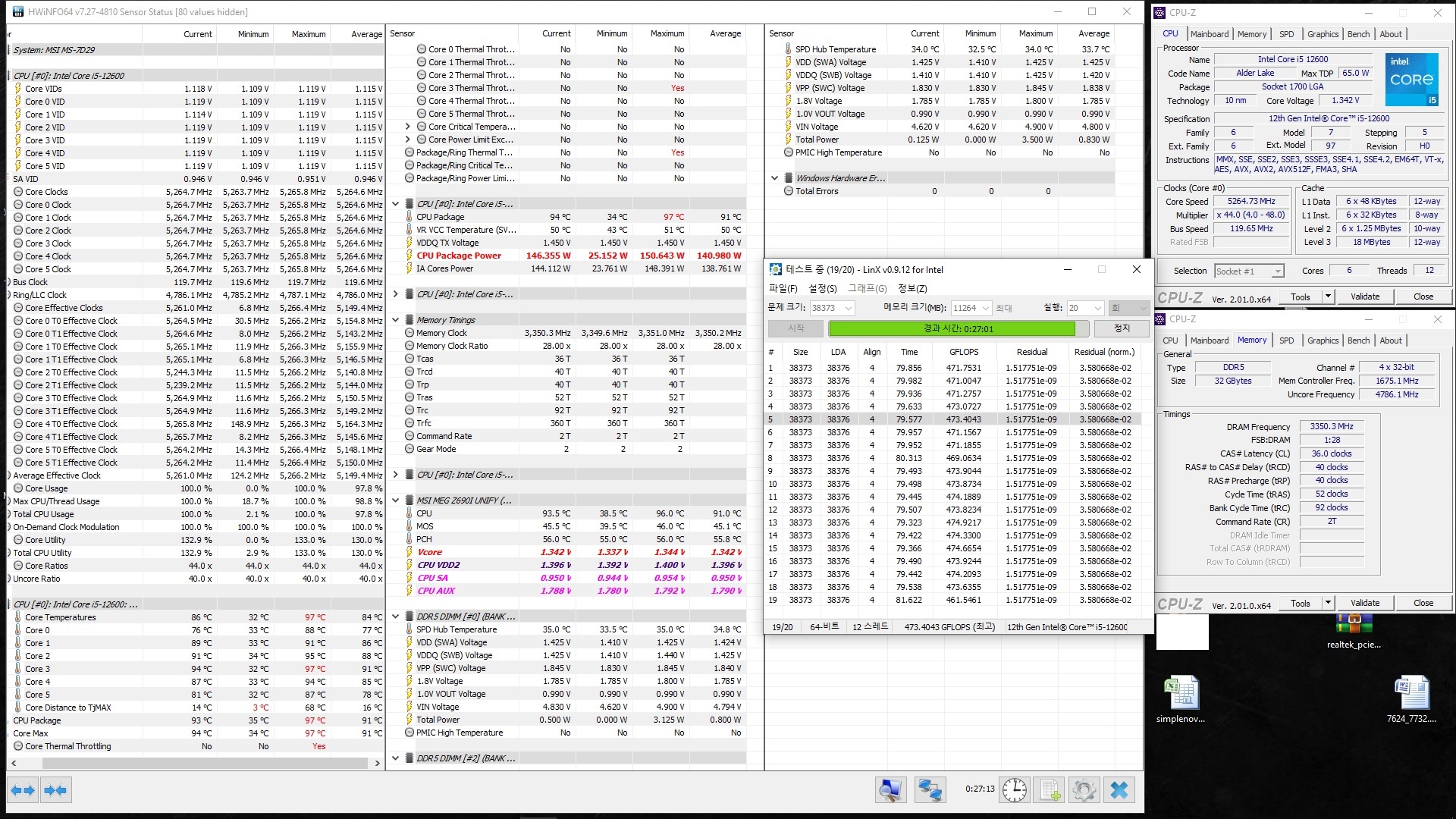

6800_12100f
6800.jpg [ 724.28 КБ | Просмотров: 842 ]
Недавно выкладывал тест температурой в ветке процессоров. На 6700 хватает.
SA 0.96v/t°97
12600бцлк.jpg [ 819.67 КБ | Просмотров: 842 ]

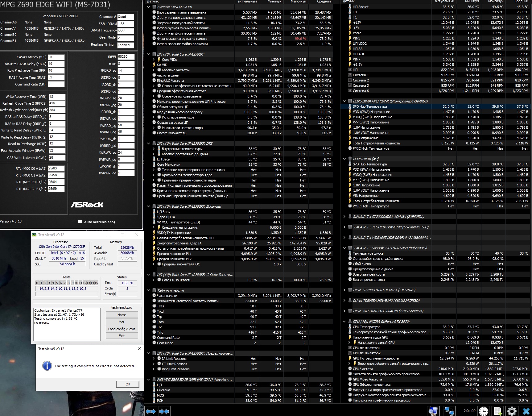

Подскажите, чем лучше протестировать уровни SA и MC (играми не пойдет)? Стояло SA=1.1 и MC=1.225 - память проходила TM5, ОССТ AVX / SSE. В LinpackXtrem были очень редкие ошибки (именно ошибки, а не вязки) и при прогоне стабильности Cinebench 15 / 23 наблюдались редкие рандомные ребуты. Увеличил MC=1.243 - стало получше, но в LinpackXtrem всё равно редкие ошибки. Сейчас установил SA=0.95, MC=1.243 - тестирую/наблюдаю...
Память изначально хреновая - на XPM глючит безбожно (1.2В) - пришлось поднять напряжение до 1.235)
i7-12700K
ASUS Z690 HERO
DDR5 2х16 G.Skill TRIDENT Z5 [F5-5600J3636C16GX2-TZ5K] 5600 36-36-36-89 1.2В
- CPU System Agent Voltage = 0.95
- DRAM VDD Voltage = 1.23500
- DRAM VDDQ Voltage = 1.23500
- IVR Transmitter VDDQ Voltage = 1.23500
- Memory Controller Voltage = 1.243

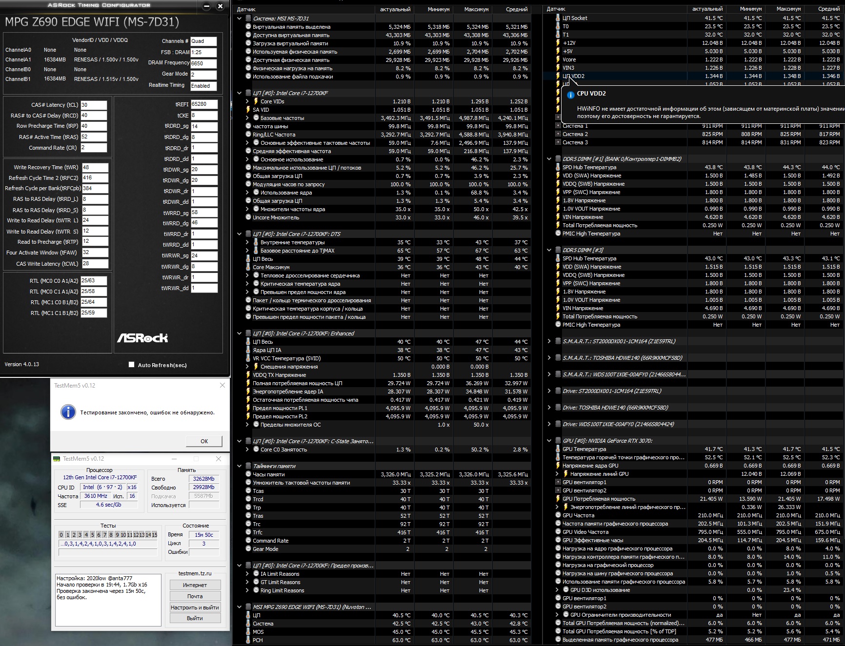

odvolk10 Alterus в какой момент можно включать фастбут обратно?
Добавлено спустя 58 минут 16 секунд:
Парни, нужен мозговой штурм)
Вчера спокойно прохожу себе 6600, сегодня на тех эе настройках опять вылезла ощибка - какой вольтаж может давать такую фигню?
При поднятии SA - ошибка возникает быстрее
При поднятии VDD2 - ошибка возникает быстрее
При поднятии вольтажа на память - ошибка возникает быстрее
При сбросе tRFC в jedec - тоже толку нет
Температуру ниже я уже точно не смогу (40 градусов в экстриме думаю нормально, прямой обдув и большие радиаторы).
Есть мысли?
Комментарий к файлу: вчера
6600H70-2.jpg [ 919.59 КБ | Просмотров: 603 ]
Комментарий к файлу: сегодня
погадаем.jpg [ 971.12 КБ | Просмотров: 603 ]

garison87
Пробуй цл32

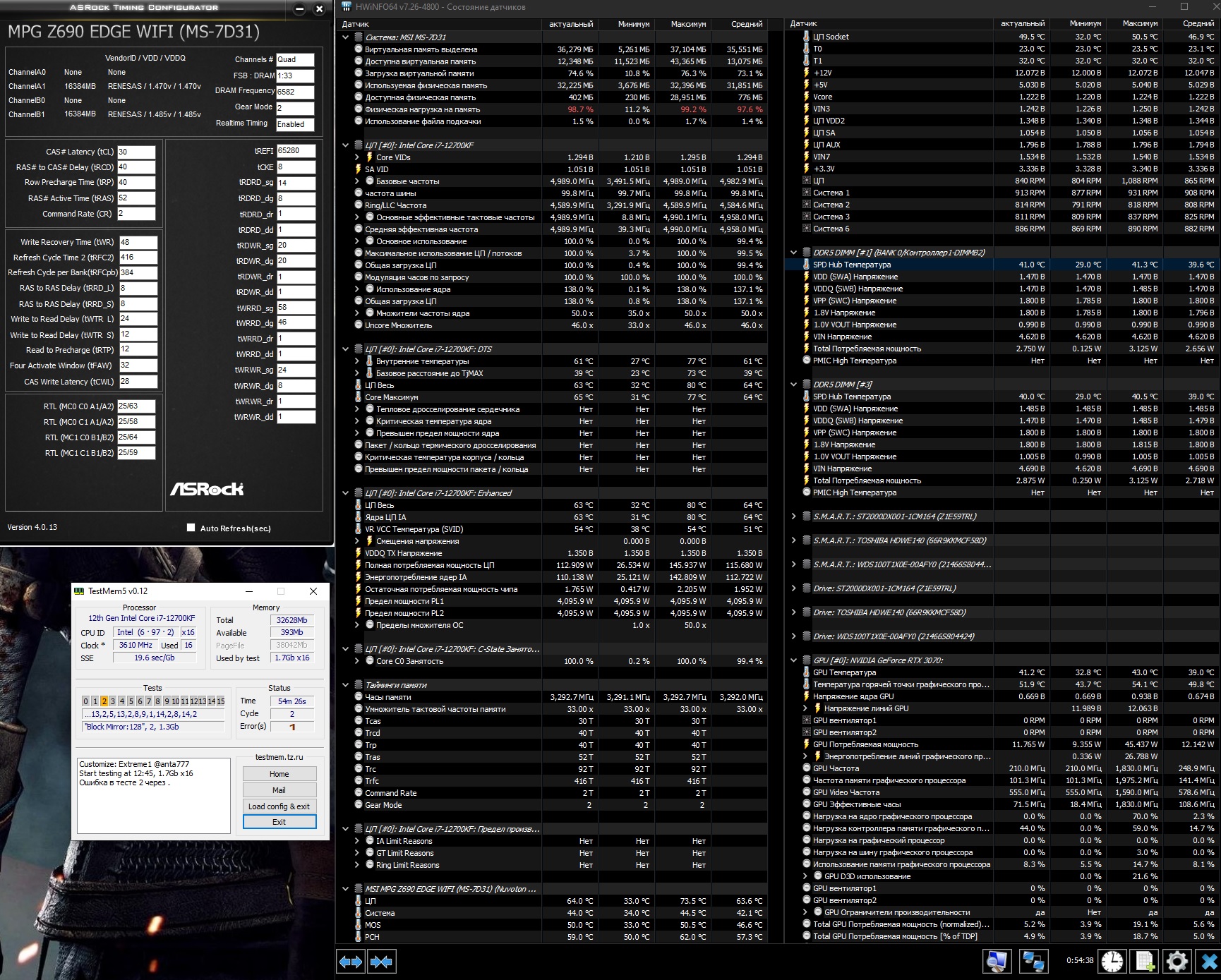

Думаю, что MSI EDGE просто не держит больше 6400, которые заявлены на сайте производителя, как то обьяснить то, что сейчас она стабильна на 6600, а через 20 минут нет - я не могу. С 6400 - все всегда железобетонно стабильно. Ради прикола прошел лайт тест на 6666, но экстрим уже не смог (через 20 минут ошибка, а при наваливании напруги - нестабильность еше быстрее). На 6800 уже кривая тренировка, напрягаться дальше не стал. У гигабайтов также на 6200-6400? тесты ходят, стабильности нет?
