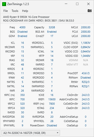

Регистрация: 03.03.2003
The KMS
Вот что мне выставляет мат.плата когда я задействую XMP профиль в биосе.
Вольтаж ставит 1.350v
Охлаждение: снизу и сбоку на радиаторах в общем 6х120мм на вдув,сверху 3х120мм на выдув и сзади 1х120мм на выдув.
tRC плата почему-то выставляет 75.
Хотя по-спекам этих плашек должно быть 48,если я не ошибаюсь.

NOFX выстави напряжения,
Без поднятия частоты памяти, пробуй FCLK 1900, что с обдувом памяти у тебя и продуваемостью в корпусе?
Fenix0412 если с текущей настройкой даже 3200 не едет, радиаторы тут точно не при чем, тяжело твоей МП с 4 модулями памяти, учитывая, что два модуля у тебя даже на 3600 ехали.

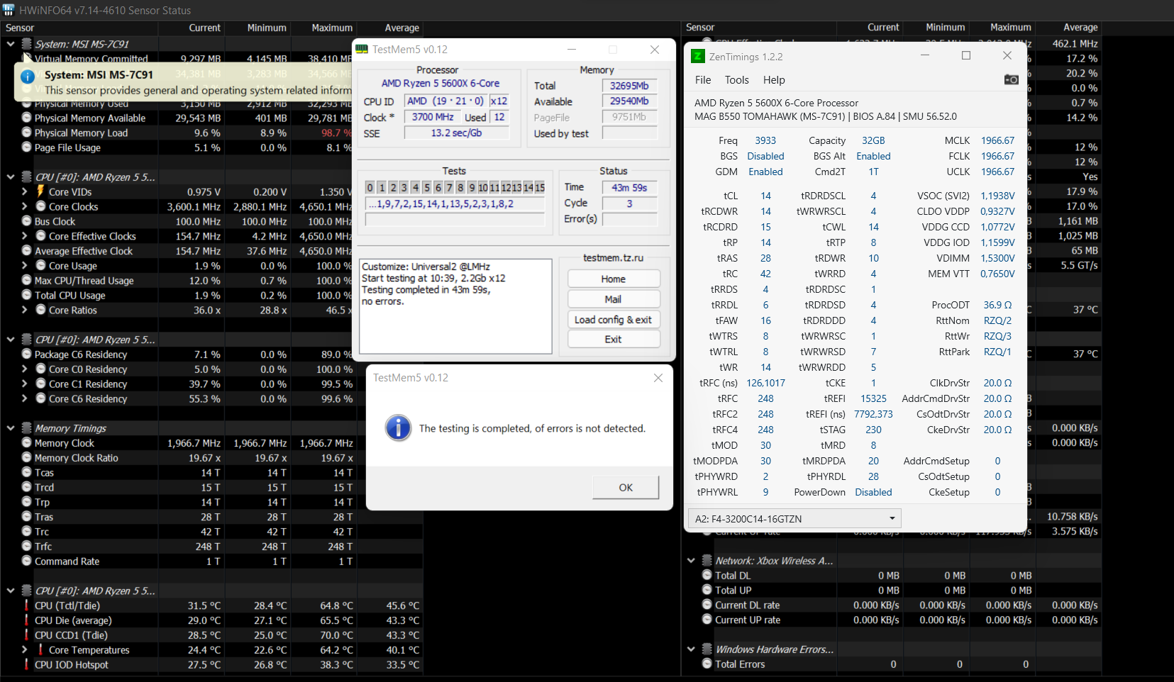

Регистрация: 25.03.2021
Всем Привет
Что можно еще подкрутить?
3933 стаб.png [ 588.25 КБ | Просмотров: 620 ]
Куратор темы
Регистрация: 02.05.2020
Фото: 22
Будильник можно напряжения открутить, только не говори, что именно с такими у тебя стабильность))
что скидывать то?примерно
4000мгц берет с л14,но ошибки Wnea
это думаю предел для этой памяти

Куратор темы
Фото: 22
Будильник тебе этих напряжений из скрина, хватит с запасом, плюс выстави 1.8PLL Voltage (VDD18)=1.95v
tWTRS ниже не едет разве?
С обдувом полный порядок :-)
Вот поднял FCLK до 1900.
Так лучше?
1900.png [ 32.42 КБ | Просмотров: 531 ]
Ryzen 7 9800X3D/ASUS ROG CH X870E Hero/64Gb 6400 MHz Kingston FURY Beast (KF564C32BBEK2-64)/MSI GeForce RTX 5080 INSPIRE 3X OC/SF Leadex Titanium 1000W/LG OLEDC2
Куратор темы
Фото: 22
NOFX выиграл в кремниевой лотерее) CTR какой сэмпл ЦП показывает?
Можно поднимать напряжение на память до 1.45v, частоту памяти 3600 и пройти ТМ5, потом на 3800 тоже самое и уже после этого вторичные бустить.
Первичные пока 16-16-16-16-32-48, вторичные не трогать.
✪ R9 5950x ✪ Asus Crosshair VII ✪ G.Skill Trident Z Neo [F4-3600C14D-16GTZNA] x2 ✪ RX 6900XT Formula ✪ Super Flower SF-750F14MP
Это через прогу CTR 2.1 же можно посмотреть?Только где? :-)
Вот так как-то.
Удивительно но первый параметр tCL мать принудительно выставляет 16.
Хотя выставлено 15.
Вольтаж 1.45v
Куда дальше плясать? :-)
4000.png [ 32.35 КБ | Просмотров: 633 ]
