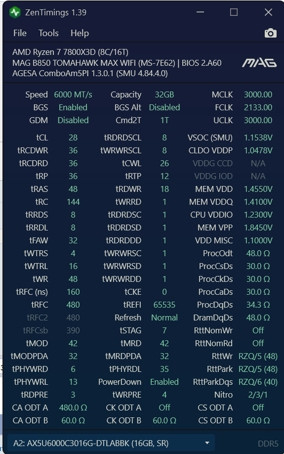

Зависла только что Сталкер 2. В чём может быть причина?
1. PBO Enabbled
2. Curve negative 25
3. Другая причина?
На всякий случай скину свой разгон текущий. Не знаю всё ли отображается. Сейчас курву сделал -22, на всякий случай.
{02D4D45A-7368-4168-8A90-D6DAF86E2AD0}.png [ 124.94 КБ | Просмотров: 199 ]
Может быть ещё tRef, но я тестил в мем тест 5. 8 часов на пресете экстрим. И вроде не выявлял, но тогда курва была -20 и PBO на Авто.
Ты её полноценно потестил?
(ставлю на то, что скорее всего дело в этом)
ser255 писал(а):
3. Другая причина?
Тебе тут писали, что по мере прогрева от видеокарты могут вылеты быть.
обдув на памяти есть? Если нет - добавь, если есть, попробуй RFC чуть поднять или REFI чуть понизить.
И vSOC может хотя бы 1.16-1.17 сделать.

Регистрация: 02.10.2007
Откуда: Пермь
хм. после того как сделал -22 пока не зависало. Может реально в этом дело. Надо тестить и если что поставить -20 вообще. Тем более что насколько я понял от этого почти нет прироста. Ну и насколько я понял у меня процессор неудачный как и память (не а даи). Да и насколько понял разгон памяти практически не увеличивает фпс в играх, по крайней мере средний на x3d процессорах, а весь смысл наверное лишь в том чтобы поднять фпс в редких (1%) и очень редких (0,1%) кадрах. В этом плане я перфекционист :-) Хочу чтобы как можно меньше фризило в играх, особенно хреново оптимизированные.
У меня тоже -22. Ну и предупреждал, что надо курву тестировать.
А как гарантом тестить? Я у-кранчером тестировал с параметром " stress VST"
7800X3D
OCCT CPU+RAM попробуй. Аидой сколько времени тестировал, там окончательно надо в районе часа.
