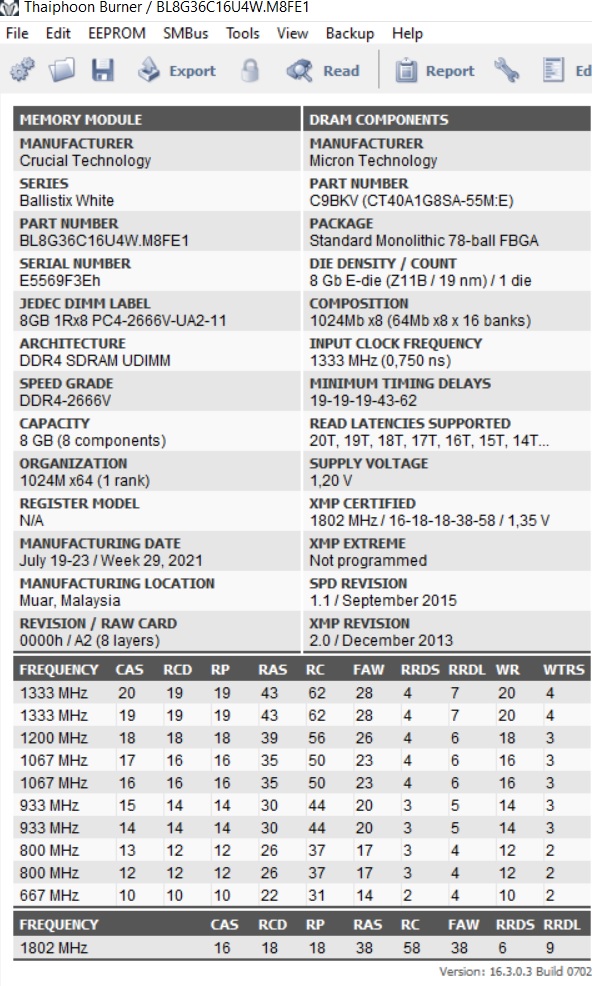

коллеги, купил новые плашки крушал балистик белые.. а они даже не захотели стартовать на 3500x+ msi B450M PRO-M2 MAX :facepalm:
в чем может быть дело? поставил в интел и сразу завелись...

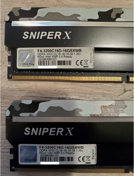

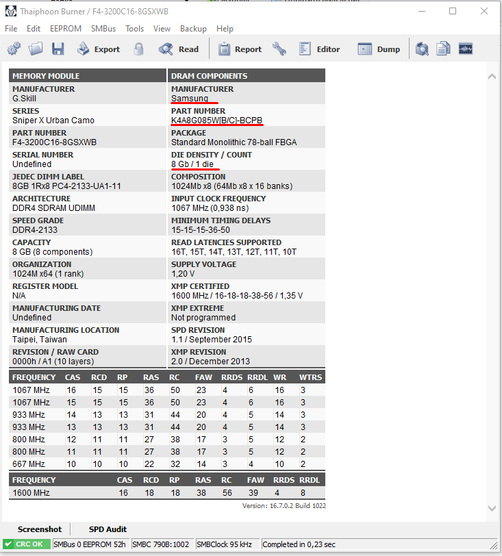

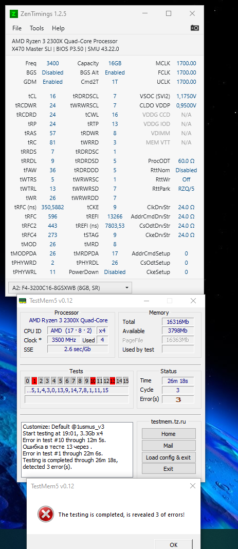

Регистрация: 29.10.2021

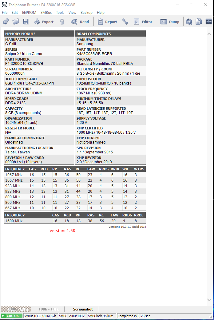

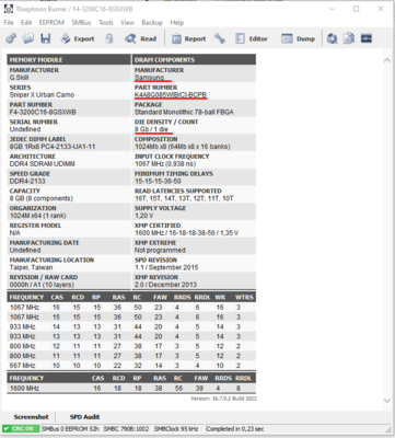

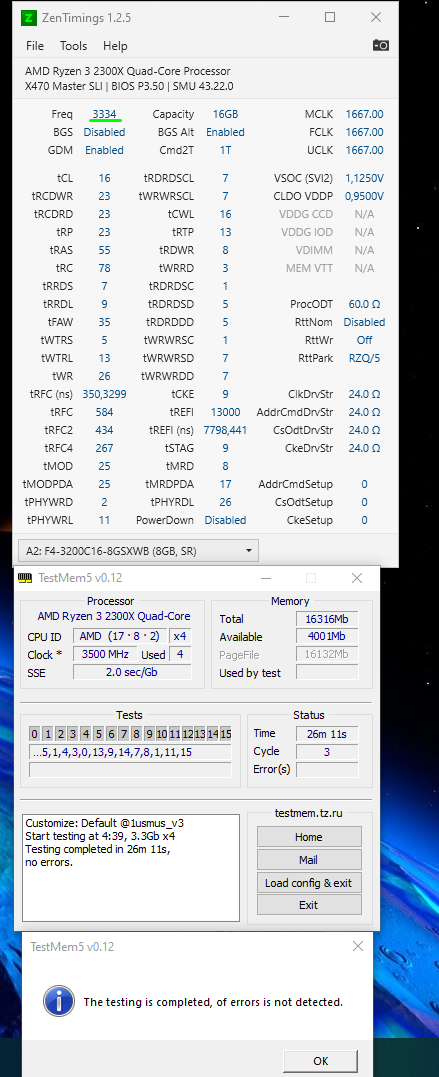

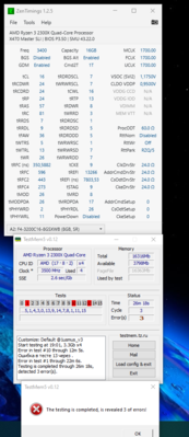

Всем привет, удалось запустить память без XMP профиля, все тайминги на Auto, U - 1.355 V, ставил U - 1.355 V - для 3400 Mhz - стартует, но тест не проходит - 3 ошибки, см. скрин.
Прошу помочь найти наиболее удачный вариант, таймингов и напряжения - для постоянного использования, и не думать что, что-то сгорит и т.д, и соответственно максимально использовать потенциал памяти и мат. платы;
в спец.-ции к мат. плате для ядер "Пинакл риндж" - макс. чвстота - 3466 Mhz, = особо не гонюсь за частотой, нужна стабильность, и максимально низкие задержки - насколько это возможно.
Напомню, вот модули памяти которые использую, Тайфун бернер их странно определяет, старая версия Sams/ B-die, последняя от октября "непонятно" - во всяком случае, мне:

Вот скрины ZT, соответственно на 3333 Mhz - U - 1.355 V; и 3400 Mhz U - 1.4 V, посмотрите вооруженным взглядом, что можно подкрутить🔧:
mem5_3333Mhz.png [ 134.32 КБ | Просмотров: 665 ]
mem5_3400Mhz.png [ 170.97 КБ | Просмотров: 665 ]

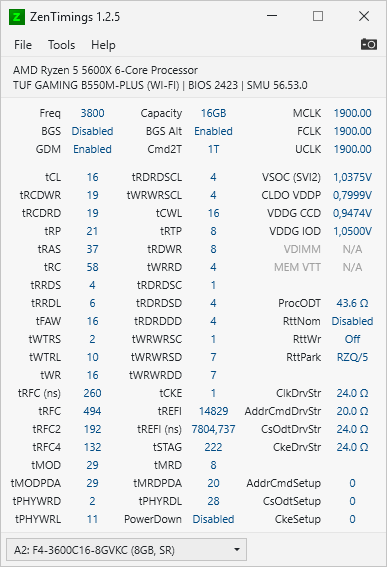

Володя (vol2008), KMS, Будильник, anta777, гляньте пожалуйста, может что-то еще подкорректировать можно (tRP пробовал ставить 20, но при повышении температуры планок до 55 град начинают проскакивать редкие ошибки):
ZenTimings
Testing is in progress.png [ 32.64 КБ | Просмотров: 656 ]
tRFC при снижении ниже 494 начинает память сыпать ошибками при температуре планок 55+ град.
DRAM Voltage - 1,4000 v, при установке tRFC равным 470 вообще не стартует при таком напряжении.
З.Ы. Чипы Hynix DJR (если верить тайфуну).
Я - фанат PBO2. Боже, храни АМД!

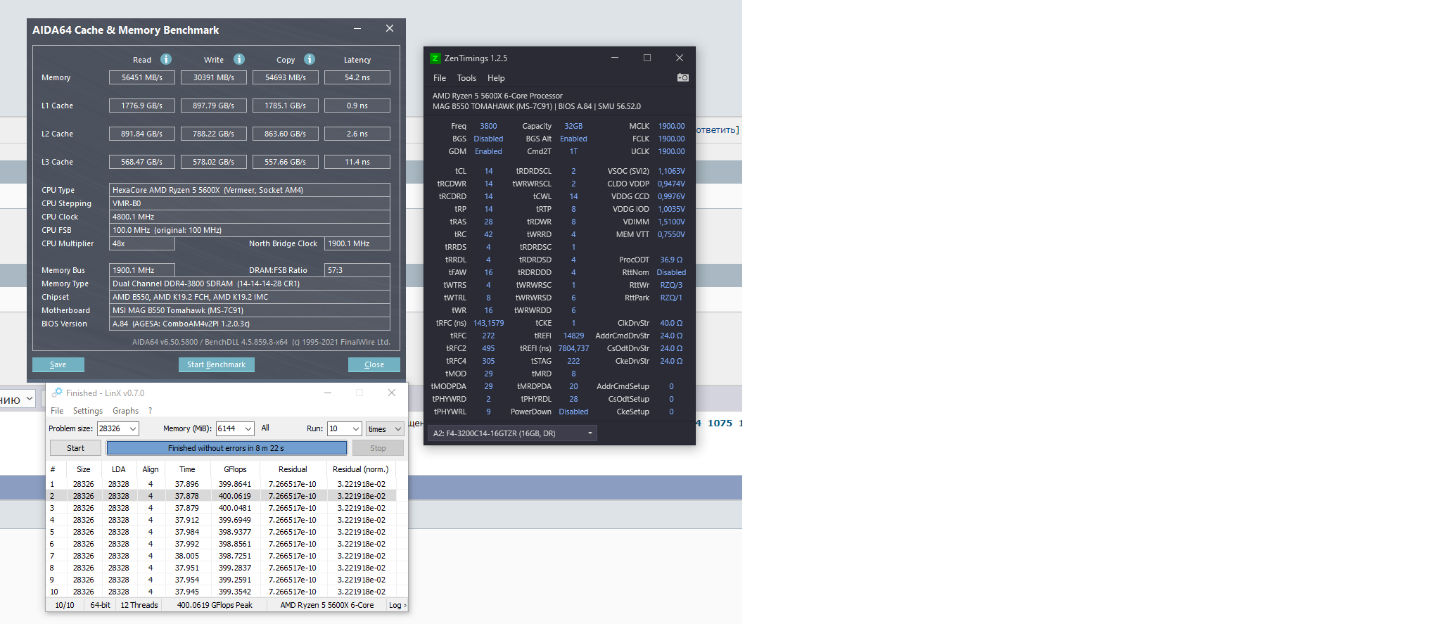

Регистрация: 11.10.2017
artxays писал(а):
RRDL = 6(4)
WTRL = 12(8)
SCL оба = 3(2)
SD/DD пары = 4/4 6/6
прошел универсальный 2 без ошибок + линкс вроде все стабильно
еще можно поджать реально ли задержку памяти опустить до 50+
Всем большое спасибо кто помогал! :beer:
38.png [ 209.96 КБ | Просмотров: 642 ]
MSI MAG B550 TOMAHAWK<->AMD Ryzen 5 5600X<->G.Skill TRIDENT Z RGB F4-3200C14D-32GTZR<->INNO3D GeForce RTX 3080 iChill X4
